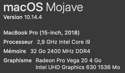

jos_2001 Posté(e) le 22 mai 2019 Auteur Posté(e) le 22 mai 2019 ça fonctionne mieux en changeant de machine...
jos_2001 Posté(e) le 22 mai 2019 Auteur Posté(e) le 22 mai 2019 avec la toute grosse carte graphique et le gros processeur, ouais, ça pulse
