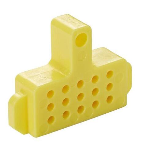

Jojobleu Posté(e) le 6 mai 2022 Posté(e) le 6 mai 2022 (modifié) Il paraît que seules les tapettes freinent 😊 A moins que ce doit spécifique à Magura, non tu ne changes pas. Avec mes Shimanos, j’enlève les plaquettes et mets la petite cale jaune fournie à cet effet. Ça évite en cas d’épandage involontaire de liquide de frein de devoir foutre les plaquettes à la poubelle. Modifié le 6 mai 2022 par Jojobleu 1 Citer

Jojobleu Posté(e) le 6 mai 2022 Posté(e) le 6 mai 2022 Purgé 2 fois en 9.000 km sur les ultegra de mon Cotic mais ils sont quand même beaucoup moins sollicités que sur un vtt. Pareil que @Tonton tapis. Si ça fonctionne, je ne touche à rien. il y a 4 minutes, Carbu a dit : Mais si tu purges sur des plaquettes usagées, comme le réservoir n'est pas méga volumineux, tu devras faire attention lorsque tu les remplaceras par des plaquettes neuves - il se pourrait que tu doives enlever un peu de liquide ! En mettant la cale pas ce genre de soucis. Y a pas ça chez Magura ? Citer
