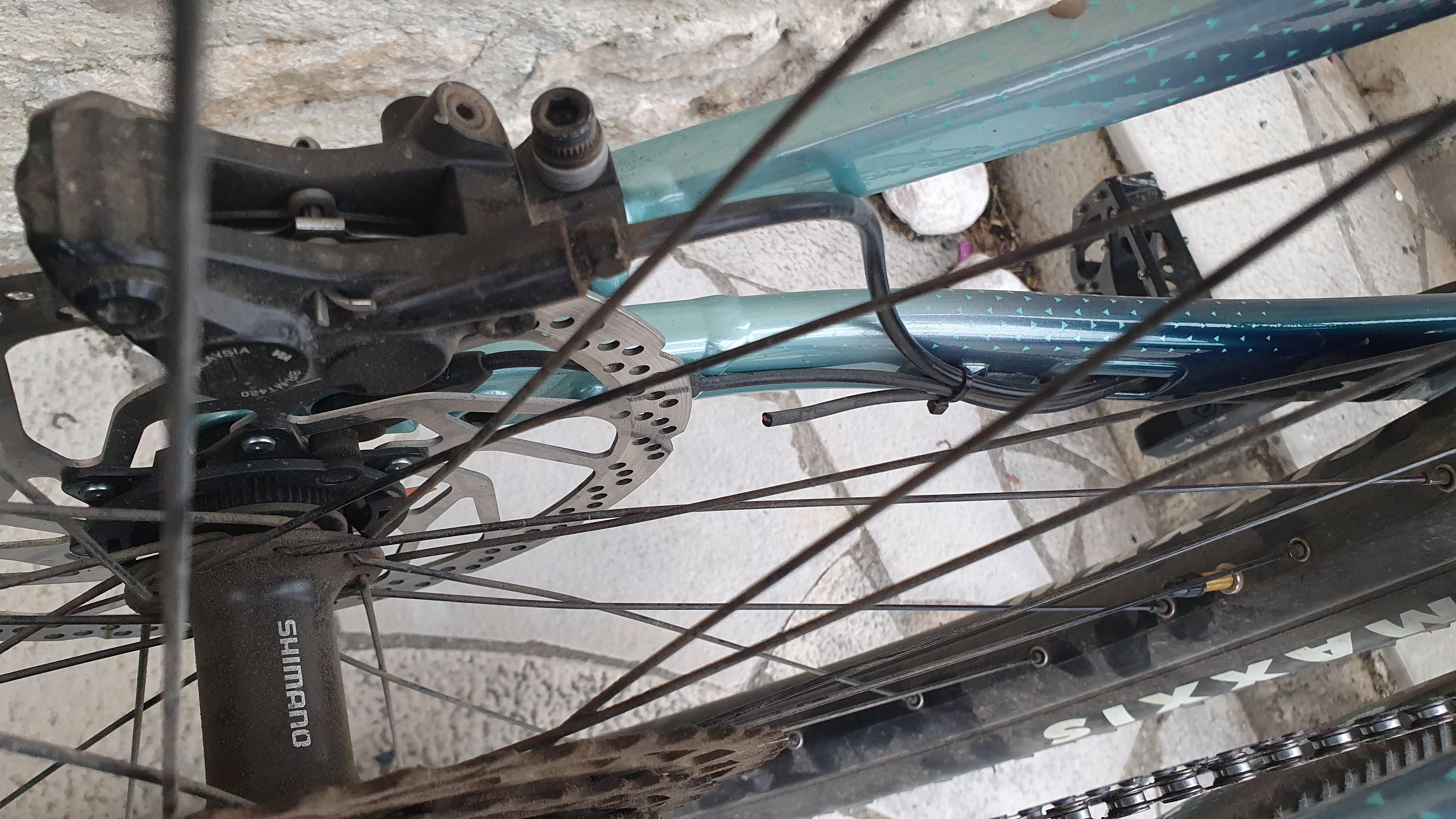

Tifox Posté(e) le 4 septembre 2020 Posté(e) le 4 septembre 2020 (modifié) Sur le VTTAE de ma femme (moteur bosch), je viens de remarquer un câble électrique sectionné au niveau de la base arrière droite. Ce n'est pas celui qui va au capteur, aucune idée d'où pouvait bien arrivé ce câble et le vélo semble bien fonctionné. Quelqu'un aurait une idée de ce que c'est ? Modifié le 4 septembre 2020 par Tifox Citer
sdon1011 Posté(e) le 4 septembre 2020 Posté(e) le 4 septembre 2020 precablage de la remorque ? anti brouillard ? Plus sérieusement le feu arrière qui équiperait des modèles à cadre équivalent ? 2 Citer
ondolina Posté(e) le 4 septembre 2020 Posté(e) le 4 septembre 2020 idem , il n'y a en principe rien de stratégique pour le moteur / vélo à cet endroit sauf la durite de frein Peut-être un câble d'éclairage arrière , ceci dit si c'est un câble électrique coupé net avec cuivre apparent, c'est pas très 'safe' , il serait indiqué d'au moins protéger avec du tape isolant; 1 Citer
nico Posté(e) le 4 septembre 2020 Posté(e) le 4 septembre 2020 Étonnant, ça. Ça a effectivement l'air sectionné mais fort loin du disque quand même. Aucun câble qui ressort de quelque part ? Faudrait enlever la roue pour voir. 1 Citer
Tifox Posté(e) le 5 septembre 2020 Auteur Posté(e) le 5 septembre 2020 La roue était enlevée quand je l'ai remarqué, je sortais le vélo de la voiture. Donc un arrachage pendant le transport est aussi possible. Mais je ne trouve aucun endroit où le câble aurait pu arriver, c'est ça qui est bizarre... 🤔 Citer
nico Posté(e) le 5 septembre 2020 Posté(e) le 5 septembre 2020 C'est quand même sectionné de façon très nette. Citer
Vincentw54 Posté(e) le 5 septembre 2020 Posté(e) le 5 septembre 2020 Un super mécano qui aurait coupé le câble trop court et trop fainéant pour le démonter ? Citer
Nic_lestreeteur Posté(e) le 15 septembre 2020 Posté(e) le 15 septembre 2020 (modifié) @Tifox C'est le précablage pour le phare arrière Tu remarques que sur la jonction base/hauban du côté disque donc, tu as 2 ou 3 (je sais plus) petit trous . Fixation d'une patte scott pour y mettre un phare. Pareil sur tous les scott, il n'y a rien de risqué, l'option phare n'étant pas activée, pas de courant Modifié le 15 septembre 2020 par Nic_lestreeteur 2 Citer
Tifox Posté(e) le 15 septembre 2020 Auteur Posté(e) le 15 septembre 2020 Top, merci pour l'info Citer
