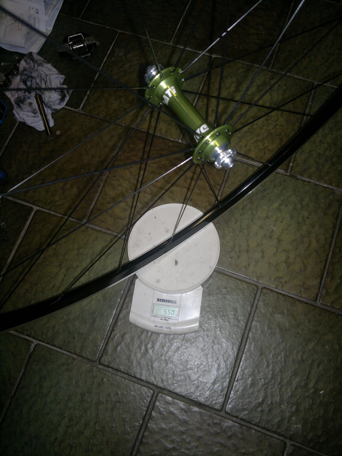

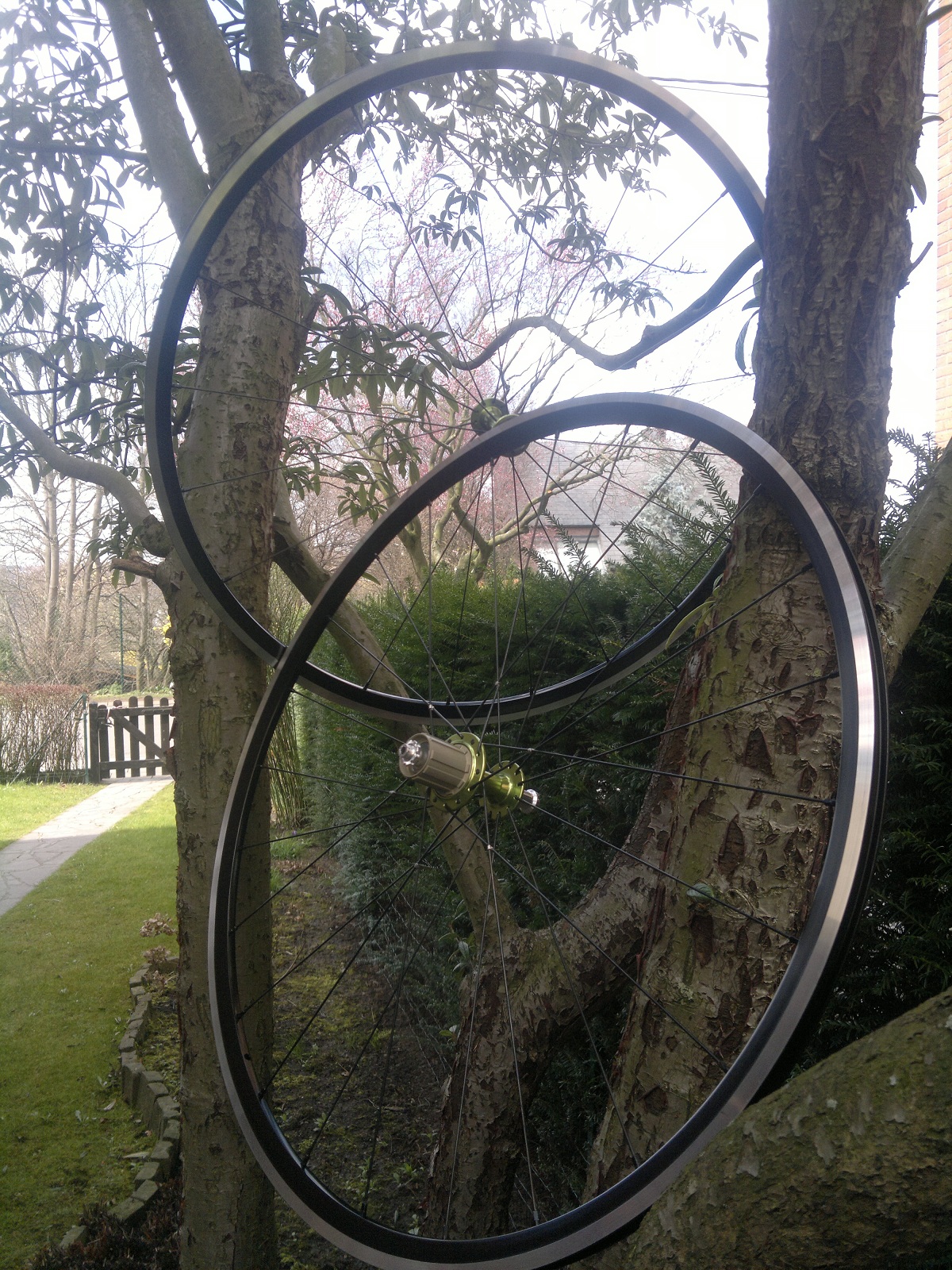

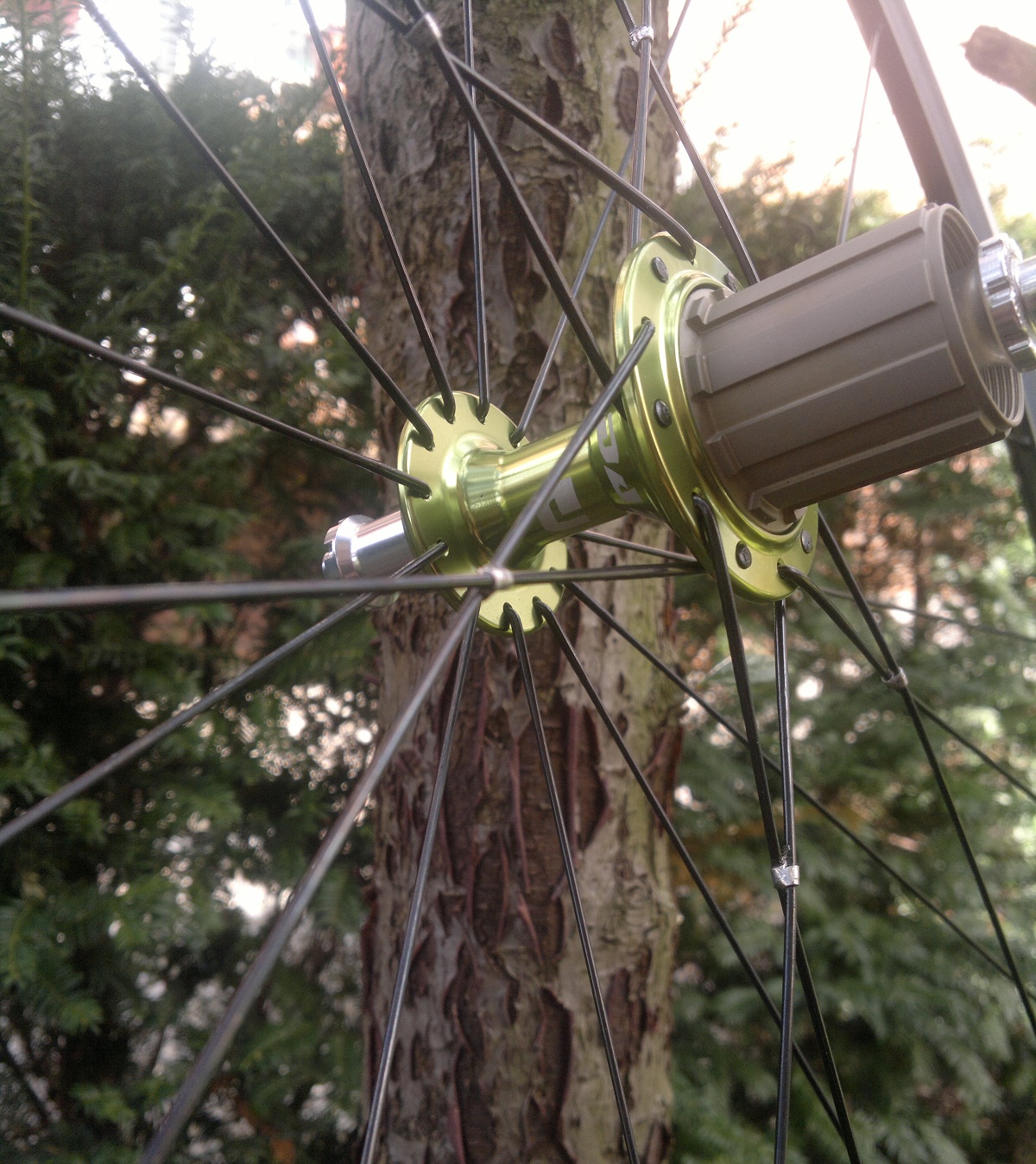

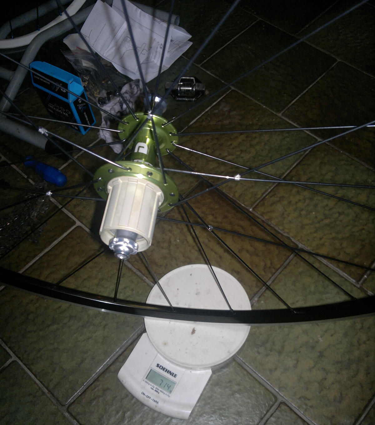

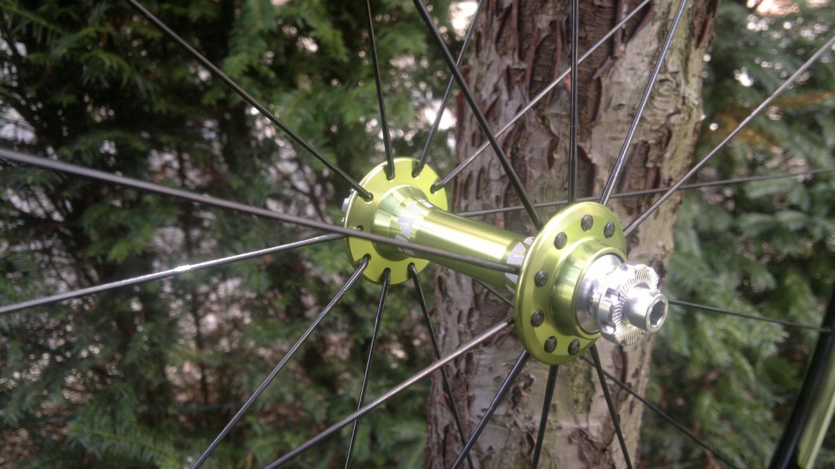

Paire de roues route alu "triple light" :)
c-à-d :
Roues light (1264g la paire)
Utilisateur light (50kg)
Budget light (matos : environ 275€)
Moyeux Dati
jantes Kinlin XR200
rayons avant: 20 radiaux DT Revolution
rayons arrière : 12 radiaux DT Revolution côté opposé RL et 12 croisés 2x DT Supercomp côté RL, ligatures
Ecrous alu
post-1523-0-16110300-1366032092_thumb.jp
post-1523-0-99479200-1366032103_thumb.jp
post-1523-0-76787100-1366032113_thumb.jp
post-1523-0-46214600-1366032075_thumb.jp
post-1523-0-24952500-1366032083_thumb.jp
suis fan fbi :wub: , typiquement le genre de montage qu'il me faudrait sur le bianchi
Attends de voir le retour de notre ami sur les moyeux après quelques milliers de km :)
Car on en a disctué et il a pris le risque en connaissance de cause...
Il voulait du light, pile cette couleur précise, et pas cher.
En route c'est moins exposé qu'en VTT, et il fait 50kg. Voilà pourquoi en résumé il a fait ce choix.
