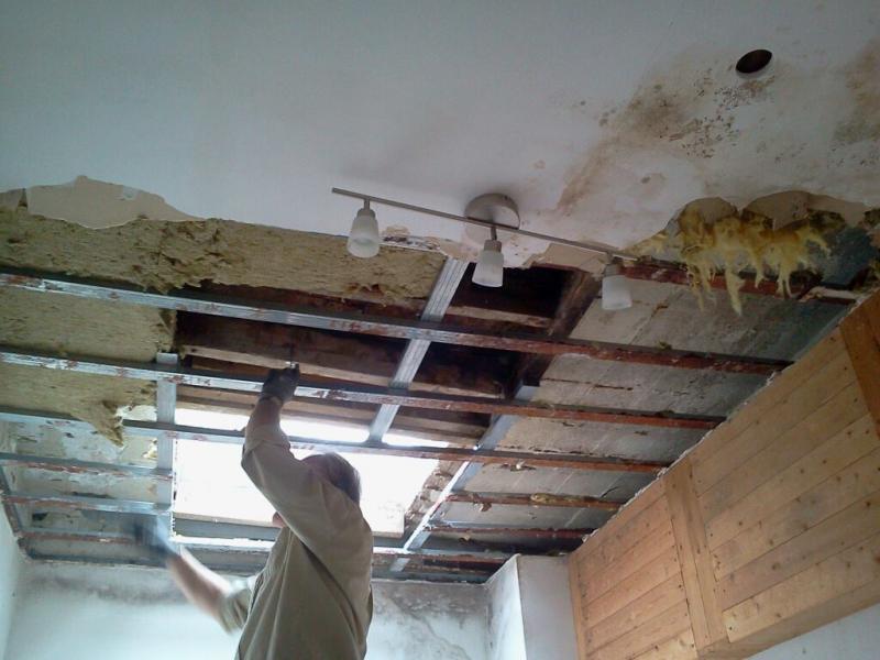

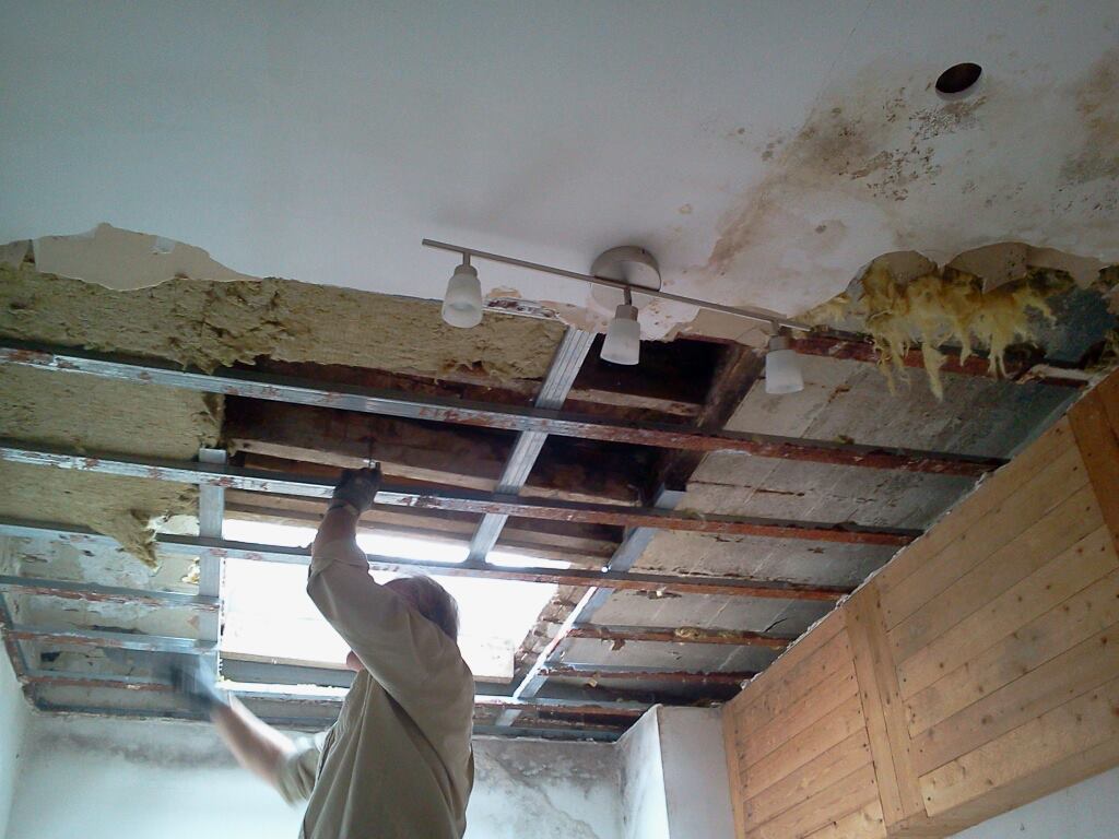

Lio Posté(e) le 10 novembre 2012 Auteur Posté(e) le 10 novembre 2012 Bon, on ferait pas les maçons du coeur aussi içi? Pfff mes travaux n'avancent pas, vu que c'est pire que prévu... Tout est isolé par le toit, et l'eau s'infiltre encore !!! Et ça vient pas des tuyaux !!! On pense que ça vient du mur du voisin... :/ Citer
dik Posté(e) le 10 novembre 2012 Posté(e) le 10 novembre 2012 Au cas où, j'ai fait une formation de certificateur peb et l'ai réussie mais je ne pratique presque pas, bcp de temps pour pas grand chose surtout quand on a un autre métier. Mais pour des amis, pas de problème, c'est plus cool. Citer
phil2905 Posté(e) le 10 novembre 2012 Posté(e) le 10 novembre 2012 Quoi comme toiture Lio? Faut aller prendre l'apéro chez le voisin, voir si son mur tire la gueule Si plateforme, peut-être une tête de mur mal "étanchéifiée".... ou une descente d'eau encastrée qui perd. T'as pas quelques photos? Citer
alexgimini Posté(e) le 10 novembre 2012 Posté(e) le 10 novembre 2012 Bon, on ferait pas les maçons du coeur aussi içi? Pfff mes travaux n'avancent pas, vu que c'est pire que prévu... Tout est isolé par le toit, et l'eau s'infiltre encore !!! Et ça vient pas des tuyaux !!! On pense que ça vient du mur du voisin... :/ ta pas quelques tof , sa peux aidé Citer

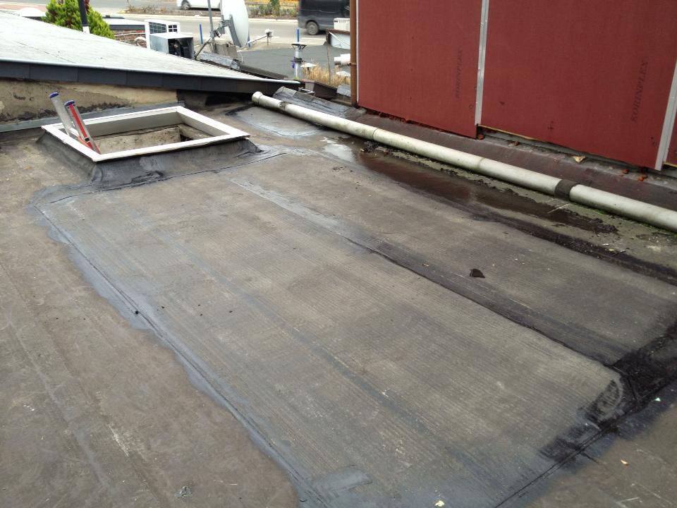

Lio Posté(e) le 21 novembre 2012 Auteur Posté(e) le 21 novembre 2012 Le probleme est le manque d'isolation entre le roofing et le béton et ce fichu bois aussi... Une solution serait de couvrir un EPDM au dessus du roofing... Mais j'attend de savoir si cette fois les "fuites" seraient colmatées de partout... Citer
dj_ Posté(e) le 21 novembre 2012 Posté(e) le 21 novembre 2012 Pourquoi y a une partie en bois dans le toit? c'était sensé avoir une plus grande bulle? Citer
Lio Posté(e) le 21 novembre 2012 Auteur Posté(e) le 21 novembre 2012 c'est l'ancien proprio qui a fait ca... avant c'était une coure au lieu de mes 2 chambres Citer
