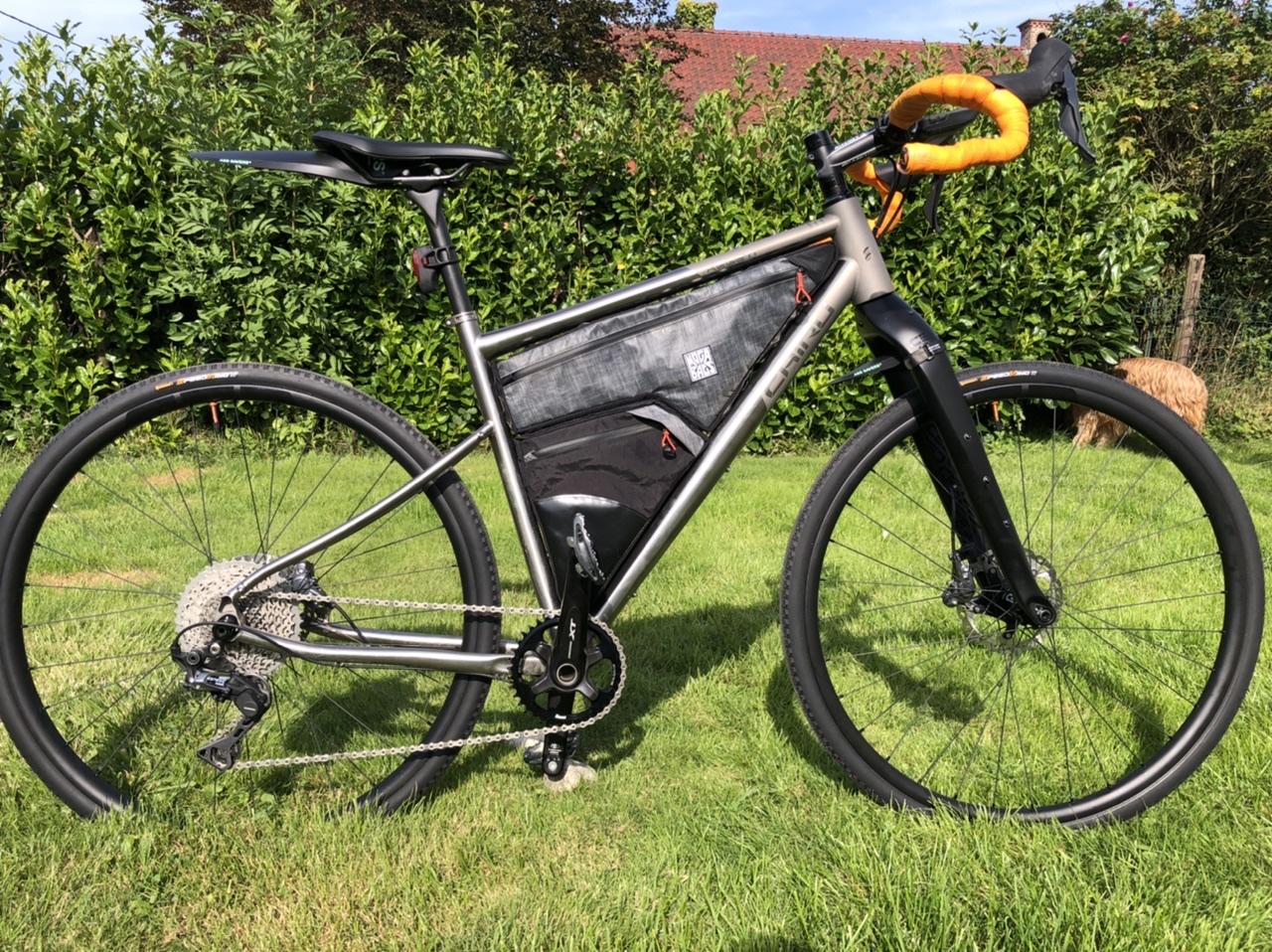

voilà le vélo remonté, mais je galère toujours autant avec la purge 😕
J'ai bien un résultat, mais pas d'un niveau correct.
Je débranche bien l'étrier pour qu'il soit plus bas, mais sans pied d'atelier c'est peut etre moins évident ^^

Tu laisses un peu couler dans l'autre sens après l'injection par le bas ?
J'ai aussi un peu plus de mal avec les cocottes course. Peut-être l'agencement de la poignée qui fait que les dernières bulles ne s'évacuent pas aussi facilement que sur une manette VTT...

Non, j'aspire avec la seringue les bulles présentes dans le système. Une fois que le niveau du gobelet à la manette atteint un seuil je réinjecte en prenant soin de pas envoyer de bulle, puis je ré-aspire. Une fois l'opération terminée je ressert la vis de purge au niveau de l'étrier avant de déconnecter la seringue.

J'évite d'aspirer pour ma part.
Tu peux purger comme Hope le recommande dans un second temps (en laissant la seringue): 1. freiner 2. ouvrir la vis de purge 3. fermer la vis de purge 4. relâcher la poignée. Quand le "funnel" est quasi vide, tu ré-injectes vers le funnel. Tu fais ça quelque fois.
Edit: je pense que si tu aspires, tu crées une dépression et que si au niveau de la manette la connexion avec le funnel n'est pas 100% étanche, tu risques d'avoir un appel d'air.

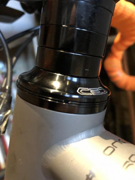

Bon autre souci, je vous avais montré le jour dans le jdd. Après chaque sortie j'ai du jeu.

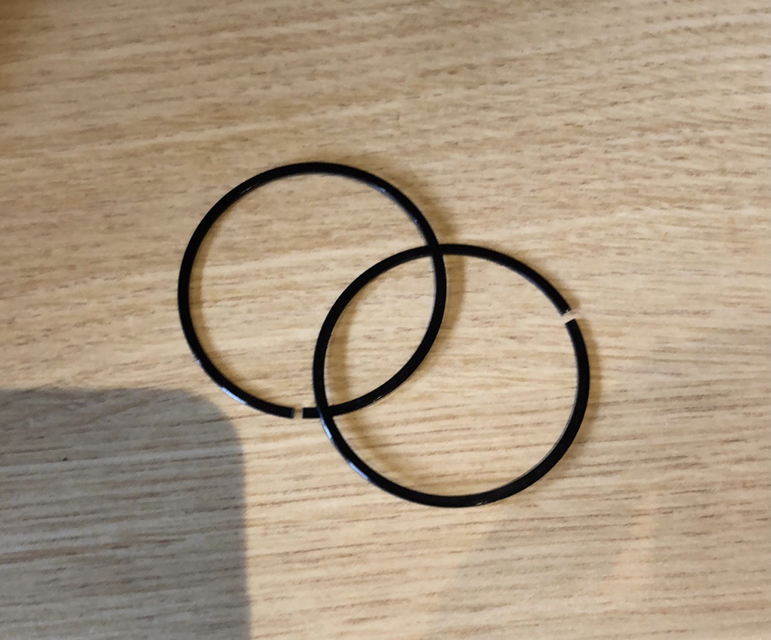

J'ai donc tenté d'ajouter une premiere puis la seconde de ces rondelles :
Une fois que je réinstalle le tout, soit j'ai du jeu, soit la direction n'est pas fluide 😕
Any idea ?
J'ai vérifié que la roue et l'étrier étaient bien serrés 😉

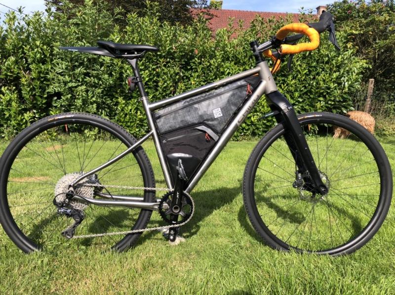

Le 17/01/2021 à 14:45, fbi a dit :
Attention, on voit dans les specs du plateau que la ligne de chaine augmente selon la version (nombre de dents) choisie...
Je ne sais pas trop quel intérêt il y a à avoir ça (à part à avoir plus de dégagement par rapport à la base)
Je vais installer un plus gros plateau pour vélotafer...
Je vois en effet sur le descriptif que la ligne de chaine change. Dans mon cas j'ai une modif' à faire tu penses ?
https://www.bike24.com/p2314588.html
J'hésite entre le 38 et le 36... 🥴
edit: sinon mon souci de direction est réglé 😉 Aucune bague d'installée, j'ai osé serrer plus fort et tout s'est mis en place correctement ! #novice

Regarde le dégagement que tu as actuellement, et estime si un 36 ou 38 passerait (avec le même offset).
Si oui, autant prendre un plateau qui ne diminue pas l'offset, pour garder la meilleure ligne de chaine. Sinon, ce plateau Garbaruk alors, même si la différence d'offset avec le nombre de dents n'est pas énorme (genre 1-1.5 mm)

@mqxou l'offset c'est le déport que va faire le plateau le long de l'axe du pédalier.
Si la valeur est positive alors le plateau va s'éloigner de la manivelle droite et se rapprocher du centre du pédalier. Mais donc, le plateau va aussi se rapprocher de tes bases arrière et du coup ça va limiter la capacité en nombre de dents.
Un offset de 0 va donc coller le plateau à la manivelle, un offset de 6mm correspondt a un cadre non boost et un offset de 3mm pour un cadre boost (on retire 3mm car la cassette est décalée de 3mm vers l'extérieur sur un cadre boost). Après comme tu as du le remarquer, certaine marque parte sur un offset variable pour lequel la logique est: plus tu veux de dents sur ton plateau et plus on va diminuer l'offset pour dégager de la place pour ce nombre de dents...

@hman32 Ok, donc dans mon cas, avec le XT SM-CRM81que j'ai, vu ce que j'ai compris, j'ai actuellement un offset de 3mm. Pour avoir ma ligne de chaine à 52mm
Bien ça ?
Du coup, le plateau Garbaruk 36 dents (Chainline: 52,2mm  (55,2mm boost)), a un offest de -0,2mm ? 🤔🥴 c'est possible ça ?

@mqxou l'offset c'est le décalage par rapport à la manivelle droite.
Le chainline c'est la distance entre le centre du boitier de pédalier et le plateau. Comme la cassette boost est plus décalée vers l'extérieur il lui faut un chainline plus grand.
Chain line
De manière générale un chainline de 50mm c'est une offset de 6mm.
Donc non boost on cherche a avoir une valeur proche de 50mm et pour le boost plutot 53mm (les +3mm)
Dans le cas de SRAM ça donne ceci comme exemple
Screenshot-2015-03-18-12.40.04-780x438.p
Du coup je ne comprend pas tes deux valeurs, c'est pour le même plateau ou bien la valeur du chain line si tu prends la version boost ou la version non boost?
52.2 (ça ferait un offset de 3.8) et 55.2 (ça ferait un offset de 0.8) si je ne dits pas de bêtises :D

yep, les valeurs sont celles mentionnées par garbaruk ! C'est donc le chainline obtenu si installé sur un non-boost ou un boost (il me semble).
https://www.garbaruk.com/96-bcd-shimano-m6000-m7000-m8000-oval.html?category=20
j'aimerais bien connaitre l'offset du SM-CRM81 34 dents du coup pour voir où je me situe pour le moment, mais je ne trouve rien sur la fiche shimano =/

Tu peut le mesurer toi même avec une simple latte ;)
Pour Garbaruk, dans les spécifications il est noté:
Quote
30T or 32T, Offset 1.9mm or 34T, Offset 0.5mm or 36T, Offset -0.4mm or 38T, Offset -1.4mm or 40T or 42T
Ils ne donnent pas un chainline différent entre boost et non boost de ce que je vois ;)

Quand il y a moyen (= de la place), ce n'est pas plus mal de diminuer un peu la chainline en monoplateau.
Comme ça il y a moins de descente de chaine en pédalant en arrière, et comme sur le petit pignon, la chaine "utilisée" est un peu plus longue, ça permet un peu plus de croisement que sur le grand pignon.
