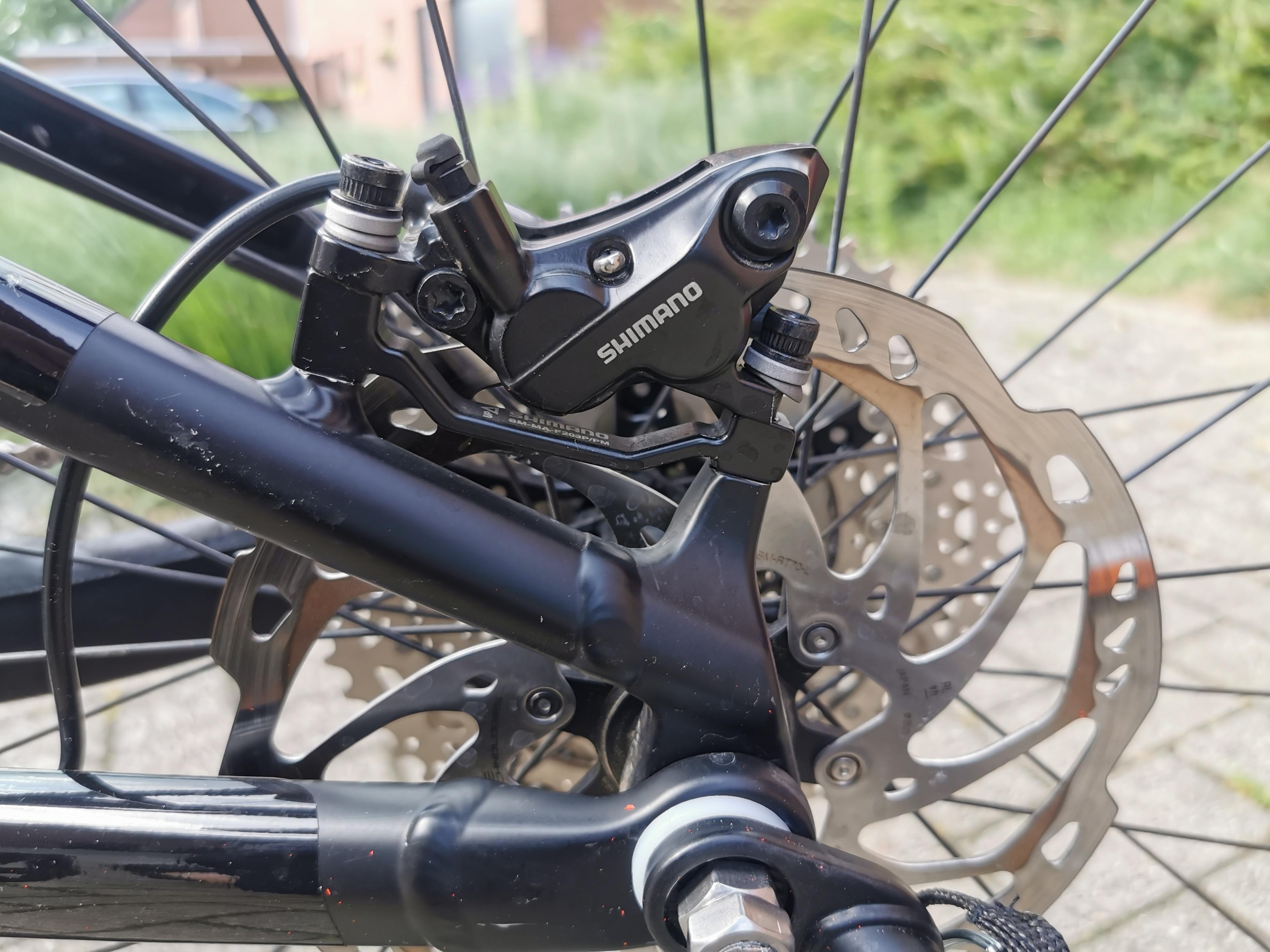

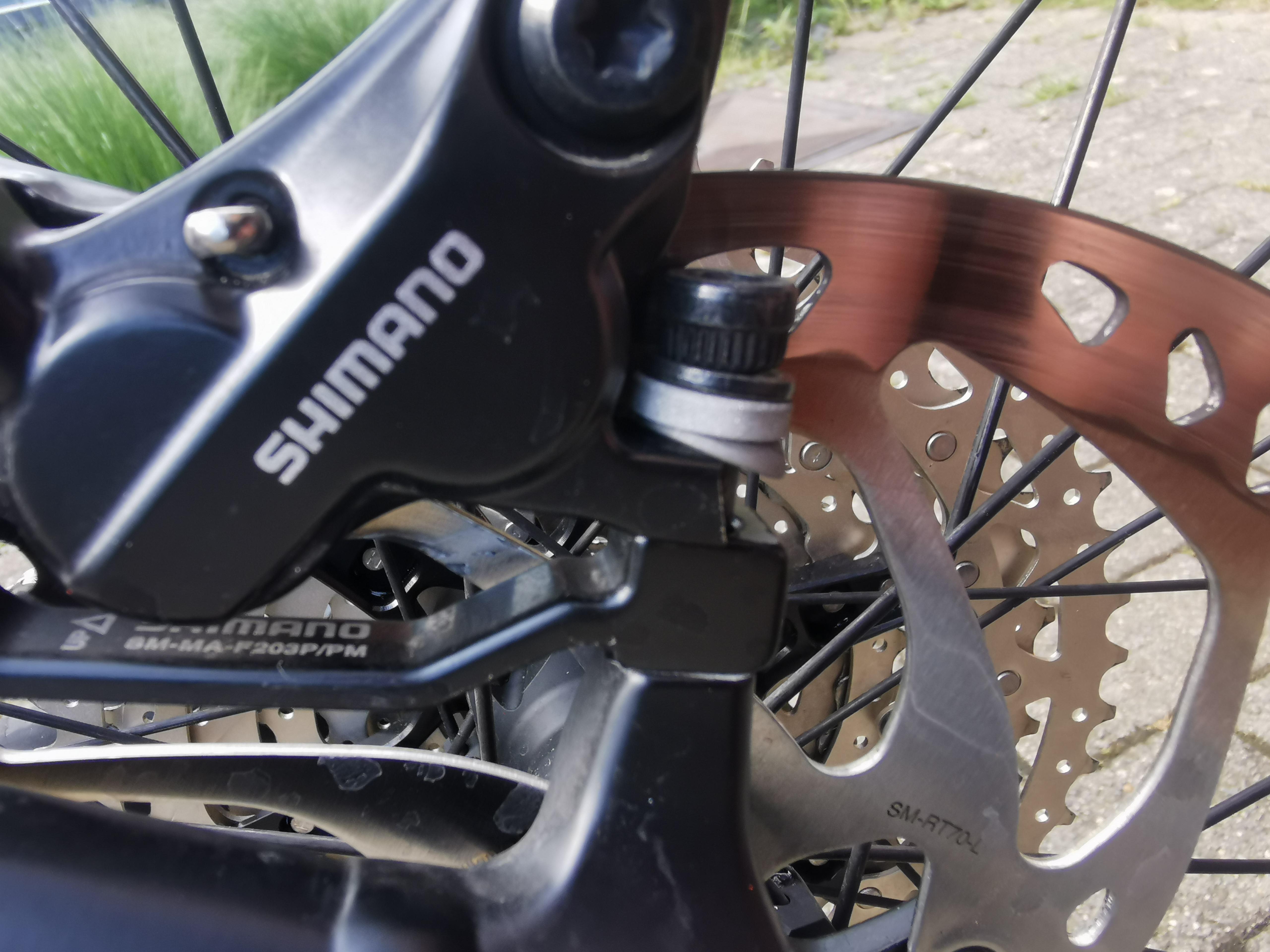

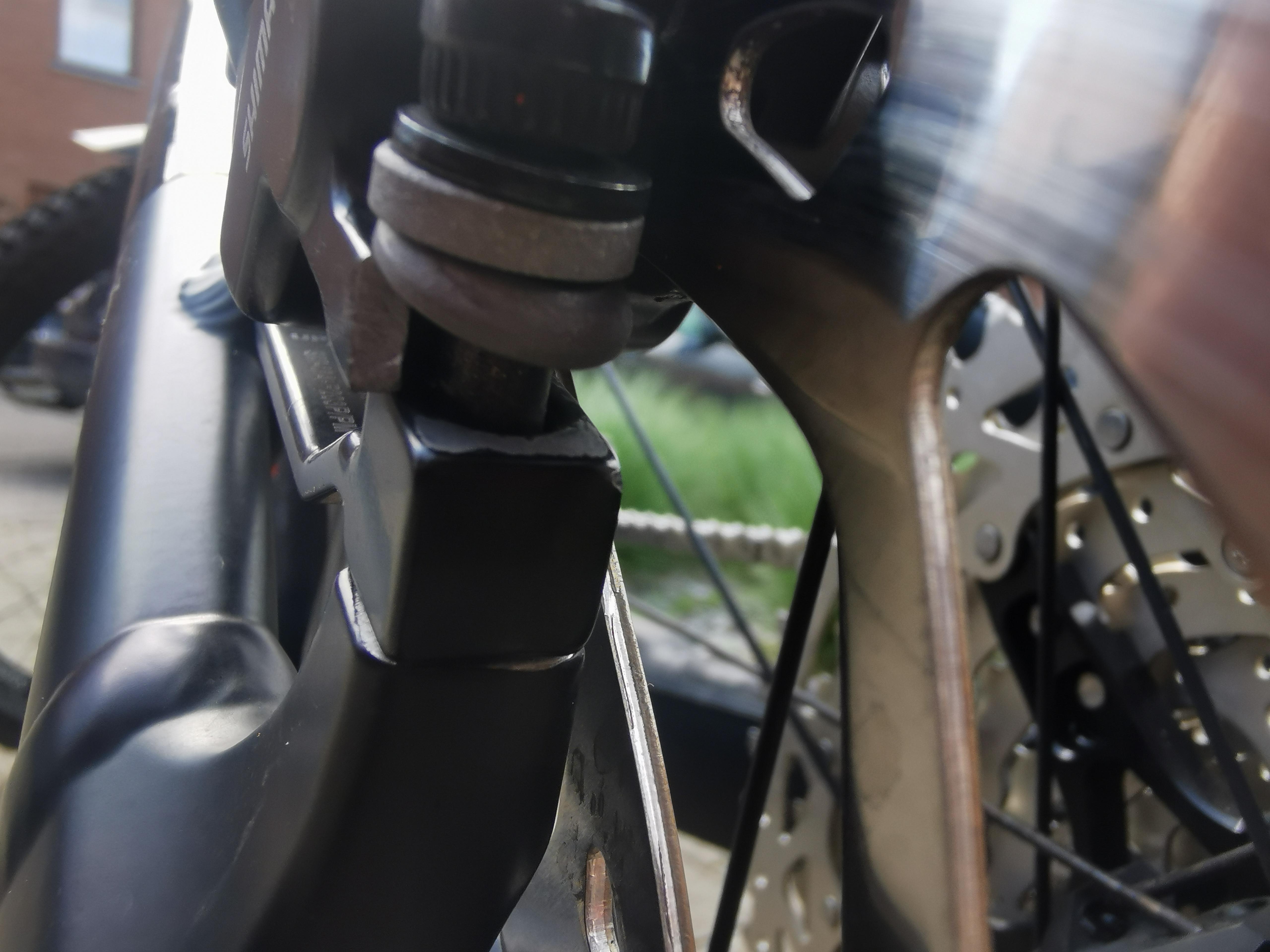

flaf_86 Posté(e) le 30 juin 2020 Posté(e) le 30 juin 2020 Salut, Je me suis rendu compte que mon étrier de frein arrière est cassé sur mon vttae, ce sont les freins d'origine Shimano MT501 BR520. J'hésite à reprendre juste un étrier et remplacer ou alors changer la paire complète mais je ne sais que prendre en restant sur du Shimano Slx ? La différence de prix par rapport au Xt est parfois minime moins de 10€ la paire Xt ? Prix similaire au Saint à quelques € près Zee? Saint ? Si vous avez une bonne affaire n'hésitez pas à vous manifester. Bisous bisous Citer
hman32 Posté(e) le 30 juin 2020 Posté(e) le 30 juin 2020 Outch tu l'as cassé comment? J'ai les même donc je préfère savoir a quoi i faut faire attention Sinon il y a moyen de partir sur un mix En générale toute la technologie est au niveau des manettes plus que des étriers. Donc par ex des étriers SLX 4 pistons avec des manettes Zee ou Saint marche très bien du moment que tu combine les modèle compatible niveau durite. 1 1 Citer
sting3r Posté(e) le 30 juin 2020 Posté(e) le 30 juin 2020 Curieux aussi de savoir comment [emoji854]Envoyé de mon SM-G960F en utilisant Tapatalk Citer
flaf_86 Posté(e) le 30 juin 2020 Auteur Posté(e) le 30 juin 2020 Je ne sais pas comment c'est arrivé ni quand, l'étrier arrière était deserré (les deux vis) mais est ce que c'est la cause le résultat de la casse Citer
sting3r Posté(e) le 30 juin 2020 Posté(e) le 30 juin 2020 Non d'un bourrin ! T'avais respecté le couple de serrage ou serré ça comme un bûcheron d'Alaska ?C'est impressionnant ! Vu que c'est l'arrière, et à mon avis, un cas isolé, je partirais à nouveau sur le même étirer. Sauf si tu n'étais pas satisfait. Après, c'est ce que j'ai en 180 galfer et plaquettes organiques et ça freine fort.Envoyé de mon SM-G960F en utilisant Tapatalk Citer
hman32 Posté(e) le 30 juin 2020 Posté(e) le 30 juin 2020 (modifié) Si tes étriers ne sont pas "vieux" je partirai sur un défaut de fabrication car il faut y aller pour casser ainsi. Ou vraiment en cherchant la petite bête, c'est en ayant un impureté entre les coupelles et l'étriers et du coup en serrant trop fort ça a cisaillé mais bon là je cherche loin Au fait, c'est toi qui a rajouté les coupelles grises? Sur les cadres moderne on n'en met plus. Modifié le 30 juin 2020 par hman32 Citer
flaf_86 Posté(e) le 30 juin 2020 Auteur Posté(e) le 30 juin 2020 Je n'ai rien serré, c'est un vélo neuf qui a 300km Citer
sting3r Posté(e) le 30 juin 2020 Posté(e) le 30 juin 2020 Garantie dans ce cas.Envoyé de mon SM-G960F en utilisant Tapatalk Citer
