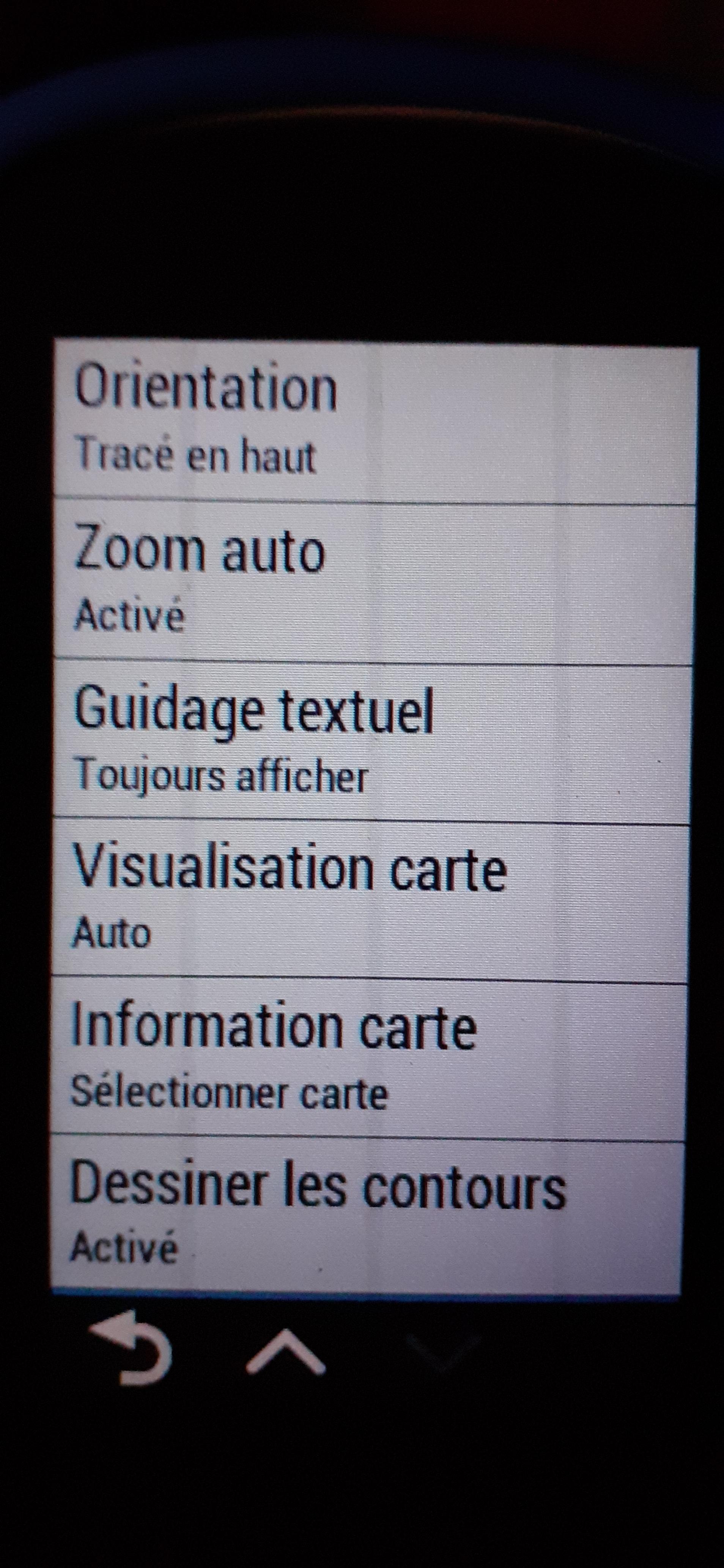

Detch Posté(e) le 1 juillet 2020 Posté(e) le 1 juillet 2020 Hello, moi je me demande quand même si la fonction est activée dans vos gps : Guidage complet : Navigation\Carte\Guidage textuel : toujours afficher 1 Citer
Jojobleu Posté(e) le 1 juillet 2020 Posté(e) le 1 juillet 2020 (modifié) Oui. Modifié le 1 juillet 2020 par Jojobleu Citer
blackhawk548 Posté(e) le 2 juillet 2020 Auteur Posté(e) le 2 juillet 2020 (modifié) AAAAAAAAH voilà qu'elle idée aussi de taper des trucs en anglais 😅 sur le garmin edge touring fallait activer : Menu => option de définition d’itinéraires => course turn guidance (la barre doit etre rouge). je viens de tester et ça fonctionne, du coup il y a un bord rose sur la largeur de l'itineraire beaucoup mieux lisible et ça guide mais pas d'avertissement si hors parcours. SI la barre de course turn guidance est noir c'est pour le mode tracé et la il y a un avertissement lorsque tu es hors parcours. Merci pour l'aide Modifié le 2 juillet 2020 par blackhawk548 Citer
