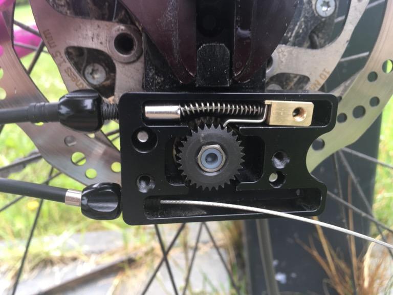

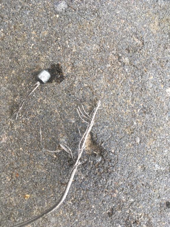

sdon1011 Posté(e) le 26 juin 2022 Auteur Posté(e) le 26 juin 2022 Voici donc le coupable ! Le câble de ma manette droite qui s'est suicidé et qui empêchait un retour correct de la manette, en laissant une tension résiduelle qui laissait accouplé le mécanisme de la Rohbox, bloquant ainsi tout le système. En passant un peu galère de récupérer les morceaux de câble, mais opération facilitée par le fait que le mécanisme d'indexation est absent dans ma configuration. Je suis passé à deux, trois filaments de la voiture balai? 2 Citer
