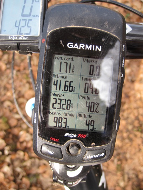

J-F Posté(e) le 21 mars 2011 Posté(e) le 21 mars 2011 Chose étrange aussi, dans une belle grimpette de +/- 25 %, mon edge s'est subitement affolé et le % de la pente est monté à 50 % Le temps que je prenne une photo, il indiquait 40 % La bonne excuse pour mettre pied à terre...

leoS Posté(e) le 21 mars 2011 Posté(e) le 21 mars 2011 Vous avez déjà eu ce soucis la avec la fréquence cardiaque? Oui, ceinture mal placée (trop bas sur le torse) ou pas assez serrée (elle doit quand même serrer un brin)
