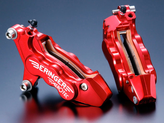

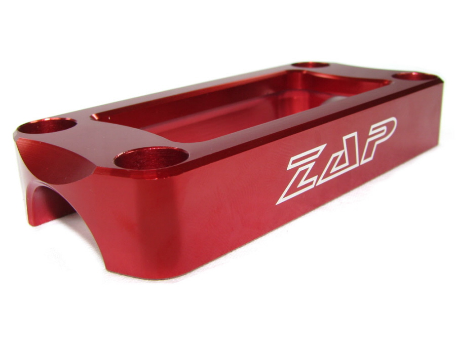

RifRaf Posté(e) le 11 octobre 2010 Posté(e) le 11 octobre 2010 Envoie moi tout ca P'tite question esthétique au passage... Ton rouge est semblable au rouge KCNC? J'ai pas trop l'impression au vu des photos. Le tiens semble plus sombre...
mx_addict Posté(e) le 11 octobre 2010 Auteur Posté(e) le 11 octobre 2010 Envoie moi tout ca P'tite question esthétique au passage... Ton rouge est semblable au rouge KCNC? J'ai pas trop l'impression au vu des photos. Le tiens semble plus sombre... Il est un peu plus claire, selon l'alliage utilisé. J'avoue que je préfère mon rouge que le KCNC...qui est trop pourpre à mon gout, mais ca... Tout dépend du rendu qu'on veut, j'ai une certaine marge de manoeuvre avec les temps de trempage pour avoir un rouge +/- foncé, tout dépend de l'alliage utilisé.
RifRaf Posté(e) le 11 octobre 2010 Posté(e) le 11 octobre 2010 Merci Le cas échéant, je t'enverrai des pièces avec le rouge souhaité sur l'une d'entre elles.
