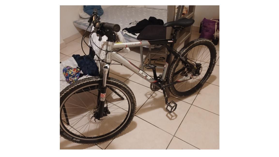

en faite la je roule sur un bike avec des roues de 26pouces qui on toujours les axe basic de 9mm.
ce qui fait, que pour obtenir un réglage limite parfait point de vue centrage étrier (surtout a lavant)
je dois serrer plus que de raison pour dire que l'étrier ne ce promène pas de gauche a droites au freinage.
alors il es vraie que je projette d'acheter un tout nouveau vtt bien que mon gt avalanche 1.0 me plait toujours autant.
remarque avec les renseignement lue et vue sur le net. apparemment les axe 9mm son moins prévu pour les frein a disque (hydraulique -
Modifié par terrilsLOVE

il y a 49 minutes, missJuJu a dit :
Ta selle est fort basse, es tu sûr qu’il est à ta taille?
bah en faite, comme je descend pas male avec (sur les terrils) j'aime bien avoirs la selle bien base. bien que même pour la routes, je n'aime pas être trop en hauteur voila
niveau taille du cadre effectivement Jai dus compenser avec une potence plus longue 100mm... . sa arrange bien l'histoire
