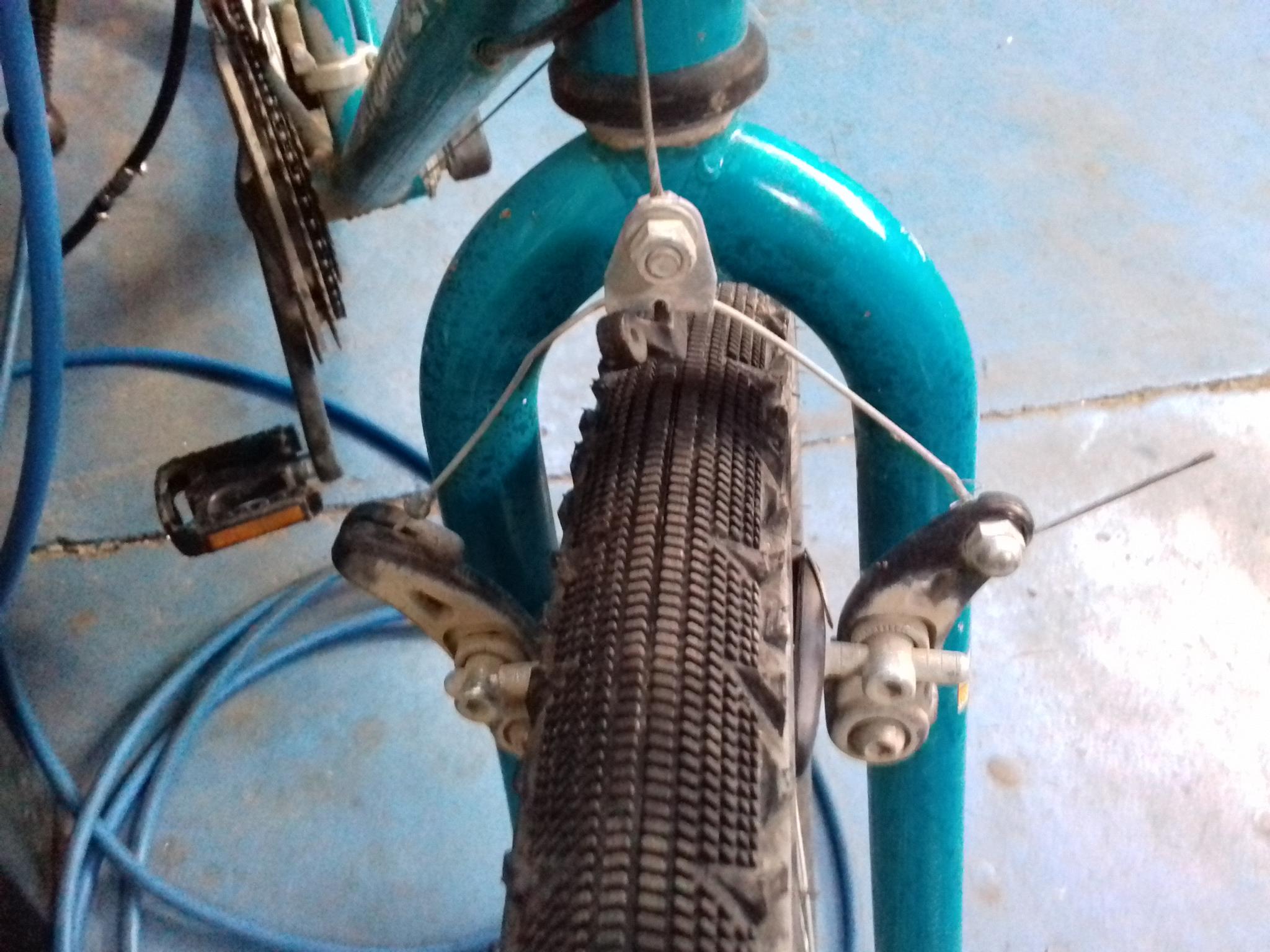

ungars Posté(e) le 19 décembre 2023 Posté(e) le 19 décembre 2023 Bonsoir, On m'a demandé si je pouvais regarder un vélo, qui doit dater, et qui a des freins que je n'avais jamais vu, ils ressemblent aux anciens freins à tasseaux que l'on pouvait voir sur des vélos de cyclo cross. Sur la photo, le frein à gauche freine en permanence sur la roue, et ne bouge pas quand on actionne le levier, contrairement à son collègue de droite. Je ne vois pas comment je peux effectuer le reglage. Sur mes V brakes, j'ai une vis que je serre quand j'ai ce problème (ou dessère la vis opposée.). Mais là il y en a pas, comment dois je m'y prendre ? Je vous remercie beaucoup et vous souhaite une bonne soirée. Citer
hman32 Posté(e) le 19 décembre 2023 Posté(e) le 19 décembre 2023 (modifié) Bah c'est juste des freins type cantilever, ça date mais rien d'exceptionnel 😅 Ça peut être remplacé par des v Brake si besoin 😉 Sinon ça doit être le ressort de rappel qui est mort. Tu peut essayer de démonter et refaire la tension mais le mieux serait de trouver un nouveau ressort. Modifié le 19 décembre 2023 par hman32 Citer
StephD Posté(e) le 19 décembre 2023 Posté(e) le 19 décembre 2023 Peut-être centrer les patins par rapport aux bras du frein. Le support cylindrique du patin à droite dépasse plus que l'autre. Citer
Carbu Posté(e) le 20 décembre 2023 Posté(e) le 20 décembre 2023 ressort de rappel mort ou faiblard comme indiqué par Hman32... ou grippé sur son support => à nettoyer et lubrifier Les réglages se font en désserant la vis et en repositionnant le patin comme il faut - bref en tatonnant car les entretoises sont convexes et excentrées Citer

Tifox Posté(e) le 20 décembre 2023 Posté(e) le 20 décembre 2023 De mémoire, le ratio de tirage de câble n'est pas le même pour des V-Brake que pour des cantilevers, donc si tu passes en V-Brake et que tu veux que ça fonctionne correctement, il faut changer aussi les leviers. Citer
