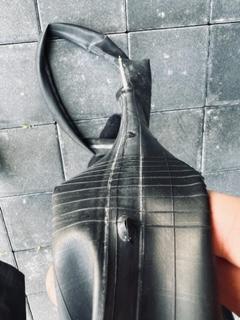

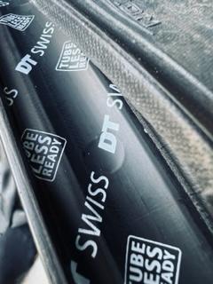

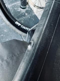

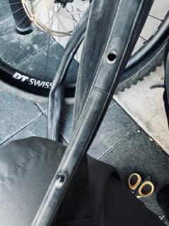

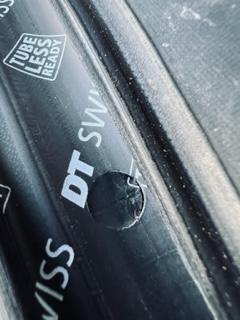

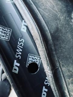

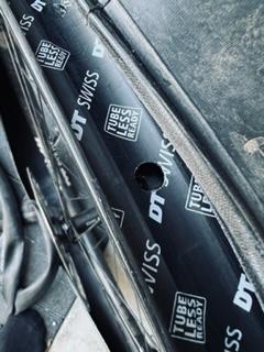

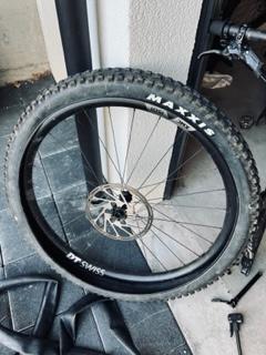

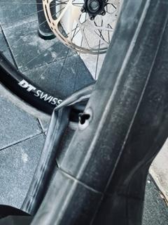

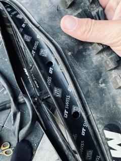

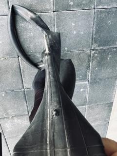

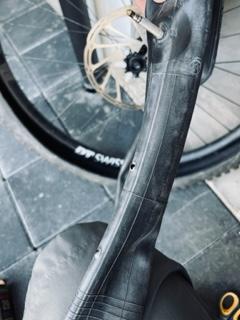

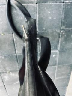

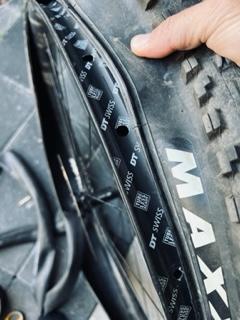

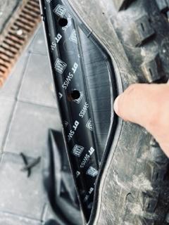

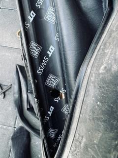

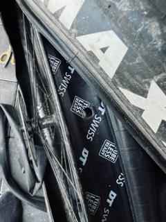

spixel Posté(e) le 23 mai 2023 Posté(e) le 23 mai 2023 (modifié) Bonjour, Le lendemain d’une sortie en VTT, au petit matin j’ai remarqué que mes deux pneus étaient à plat, je les ai démonté j’ai vu que les chambres à air avaient des grosses cloques à l’avant et à l’arrière. En inspectant les jantes j’ai constaté que des trous s’était formés à l’intérieur de mes 2 DT Swiss XMC 1501 là où il y a le film de protection qui protège les vis de rayon. Ca semble être la chambre à air qui a fait pression sur l’intérieur de la jante et formé le trou à cause du film DT SWISS de protection qui est très fin. J’ai donc du coller un adhésif avant remontage d’une nouvelle chambre à air. Avez-vous déjà rencontré ce genre de problème ? Les chambres à air étaient d’origine livrées et montées avec le VTT par Canyon (Spectral). Est-ce que j’ai fait une fausse manipulation avec ces jantes ? Dois-je dégonfler les roues après chaque sortie ? Modifié le 23 mai 2023 par spixel Citer
ondolina Posté(e) le 23 mai 2023 Posté(e) le 23 mai 2023 il me semble que la solution serait de remplacer ou ajouter un nouveau fond de jante Citer
StephD Posté(e) le 23 mai 2023 Posté(e) le 23 mai 2023 (modifié) Nouveau fond de jante en effet. Tu gonfles à quelle pression ? Ce tape est prévu pour un montage tubeless, habituellement à une pression pas trop haute. Modifié le 24 mai 2023 par StephD Citer
Thom Powder Posté(e) le 24 mai 2023 Posté(e) le 24 mai 2023 C'est assez étonnant car ce genre de tape tubeless résiste à des pressions assez hautes (6 bars sur une roue route). Citer
spixel Posté(e) le 24 mai 2023 Auteur Posté(e) le 24 mai 2023 (modifié) Je gonfle à 3,5 bars sur les pneumatique maxxis rekon ou dissector en 29x2.4, avec les chambres à air d’origines remplacées à présent par des Schwalbe SV19A. OK donc a priori j’ai pas fait de bêtises particulière ? Il faudrait que je commande ses fonds de jantes autocollant en remplacement ? Modifié le 24 mai 2023 par spixel Citer
sdon1011 Posté(e) le 24 mai 2023 Posté(e) le 24 mai 2023 On dirait que des rayons ont été remplacés mais pas le tape. Citer

nico Posté(e) le 24 mai 2023 Posté(e) le 24 mai 2023 Tu peux mettre ce que tu veux tant que les trous sont colmatés, pour protéger la chambre à air. il y a 56 minutes, sdon1011 a dit : On dirait que des rayons ont été remplacés mais pas le tape. Piste intéressante. Citer
gilou Posté(e) le 24 mai 2023 Posté(e) le 24 mai 2023 sur mon dernier montage un tour de scotch elec et un tour de tape 31mm (jante 30mm) Citer
