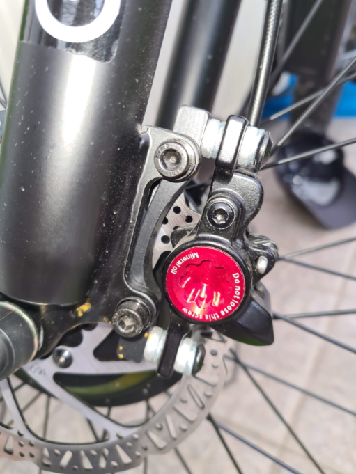

nico Posté(e) le 5 octobre 2022 Posté(e) le 5 octobre 2022 Méthode de purge comme des Shimano. Par là : Et mettre un contenant là (ou une 2ème seringue) : Citer

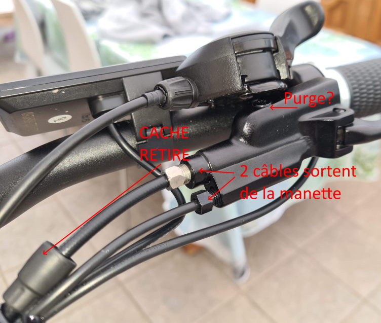

miniil Posté(e) le 5 octobre 2022 Auteur Posté(e) le 5 octobre 2022 C'est bien une vtt à assistante électrique. Voici des photos sous d'autres angles avec ce que je pense avoir repéré. D'abord manette de frein : - 2 câbles en sortent : 1 pour le frein hydraulique et un pour indiquer au moteur qu'on freine??? - La purge? (Ce qui confirmerai le message de Nico) Citer
Carbu Posté(e) le 5 octobre 2022 Posté(e) le 5 octobre 2022 pour ta culture perso 😉 , ce ne sont pas des cables, ce sont des durites ... 1 Citer

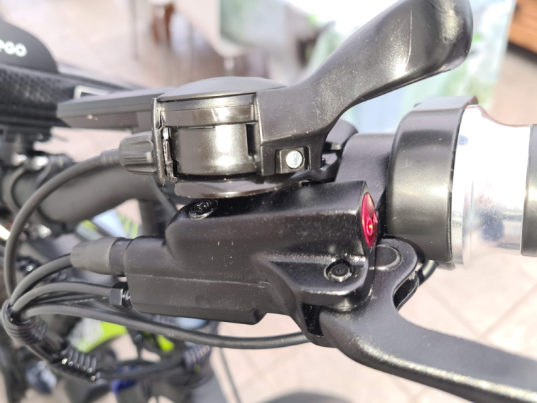

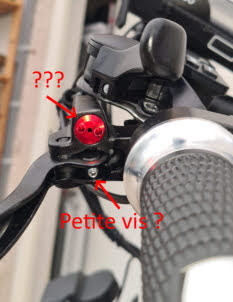

miniil Posté(e) le 5 octobre 2022 Auteur Posté(e) le 5 octobre 2022 Il y a aussi une petit vis sous un des câbles. Fixation? Il y a aussi une toute petit vis à l'intérieur de la manette. Je ne sais plus mettre d'image dans le sujet donc j'essaye via un lien : https://photos.app.goo.gl/g4VmfVe37LYjJyvE7 Elle sert à quoi? Et dernière question, les pièces rouges servent à quoi? il y a 41 minutes, nico a dit : Méthode de purge comme des Shimano. Merci nico... Ca confirme ce que je pensais. Et mon "diagnostique" freins mous serait le bon? Mes freins auraient donc besoin d'une purge? Quel style de kit me faudrait-il? Et si j'ai bien compris, on met la seringue en bas (au niveau de la vis de purge) et un petit pot en haut (idem) mais normalement on doit desserrer quelque chose non? Ce serait la grosse vis rouge? Citer

nico Posté(e) le 5 octobre 2022 Posté(e) le 5 octobre 2022 Il y a 2 heures, Carbu a dit : ce ne sont pas des cables, ce sont des durites ... Durits, d'ailleurs Alors, @miniil, concernant ceci : La petite vis c'est pour régler l'écartement du levier vis-à-vis du guidon. L'autre, pas toucher à ça il y a 13 minutes, sdon1011 a dit : Un fatbike électrique probablement acheté sur le net: la plupart des vélocistes vont t’accueillir sur le tapis rouge ! Sinon, de manière un peu + diplomatique La plupart des vélocistes risquent de ne pas être très accueillants. Tu pourrais venir chez moi mais suis loin d'Embourg. 1 Citer
miniil Posté(e) le 5 octobre 2022 Auteur Posté(e) le 5 octobre 2022 il y a 30 minutes, sdon1011 a dit : Un fatbike électrique probablement acheté sur le net: la plupart des vélocistes vont t’accueillir sur le tapis rouge ! Effectivement mais comme je l'ai dit, ce fatbike est vraiment le type de vélo que je recherchais. Et je n'en ai pas trouvé ailleurs que sur le net. il y a 17 minutes, nico a dit : Durits, d'ailleurs Alors, @miniil, concernant ceci : La petite vis c'est pour régler l'écartement du levier vis-à-vis du guidon. L'autre, pas toucher à ça Sinon, de manière un peu + diplomatique La plupart des vélocistes risquent de ne pas être très accueillants. Tu pourrais venir chez moi mais suis loin d'Embourg. MDR le truc rouge je m'étais bien dit touche pas à ça En effet un peu loin de Embourg. Je vais essayer près de chez moi, on verra 1 Citer
