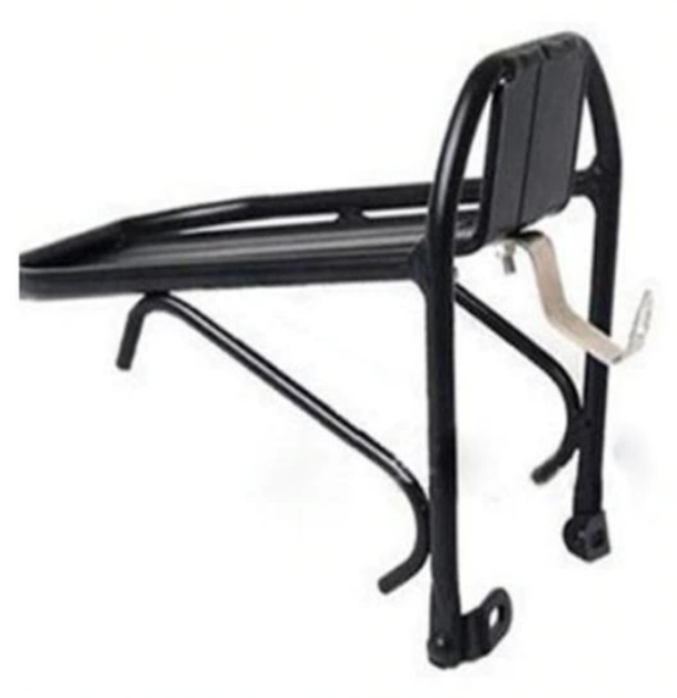

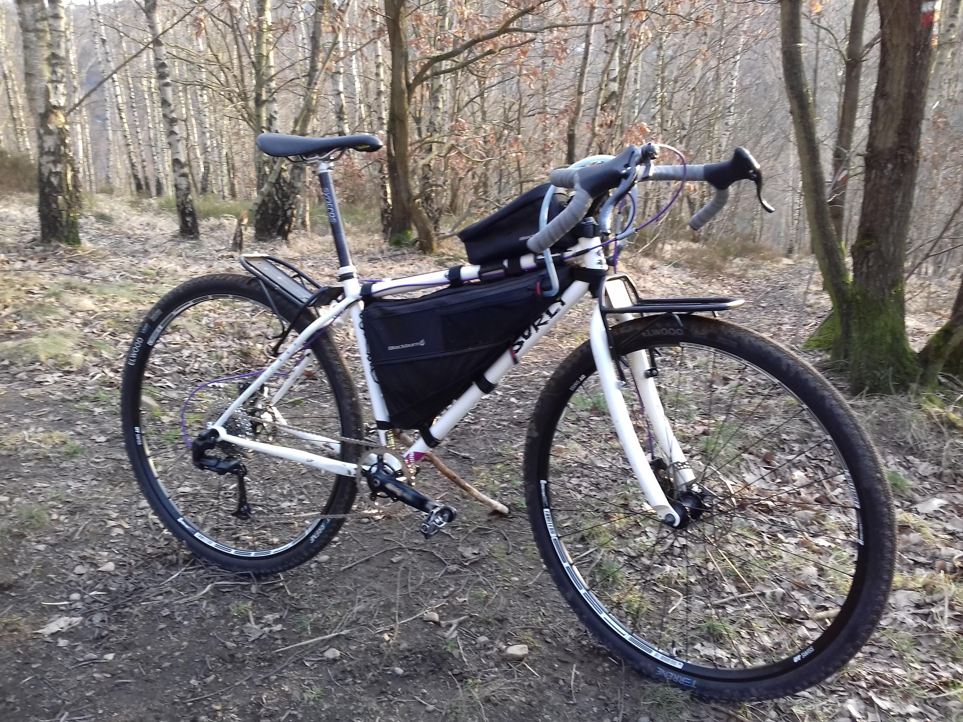

fbi Posté(e) le 1 juin 2022 Posté(e) le 1 juin 2022 (modifié) Si tu es un peu bricoleur, essaie de bidouiller un truc ainsi (qu'on trouve un peu partout), tu ne prendrais pas un grand risque financier A la base, c'est prévu pour être fixé aux tasseaux V-brakes, c'est là qu'il faudra une petit modif. De toute façon, ces fixations-là qui tiennent avec des rivets ne sont pas solides. J'ai des racks à l'avant et à l'arrière de mon Surly (au départ justement pour "cacher" ces tasseaux inutilisés), et à l'avant ces rivets avaient lâché lors d'un bikepacking en Allemagne. Réparés par un gentil fermier bien équipé en outillage mécanique 😍 Donc, expliqué clairement, tu fores les rivet pour virer les "L" qui se fixent au tasseaux, et à la place tu fixes des pattes sur mesure de la longueur nécessaire. Voire même peut-être, idéalement, sans pattes en écartant et vissant directement le rack sur les fixations latérales supérieures de ta fourche, s'il y a assez de place pour le pneu. Pour la fixation à l'arrière de ta fourche, la patte supérieure fournie a l'air de déjà pouvoir convenir peut-être (en la pliant avec la forme qu'il te faut). EDIT : ceci a l'ai bien aussi, mais c'est peut-être un peu petit. Si les dimensions conviennent, en pliant un peu les branches du bas, ça pourrait le faire (faut chauffer l'alu pour le plier sans qu'il casse. La peinture se craquèlera probablement avec le pliage, mais ça se masque facilement) Modifié le 1 juin 2022 par fbi 1 Citer

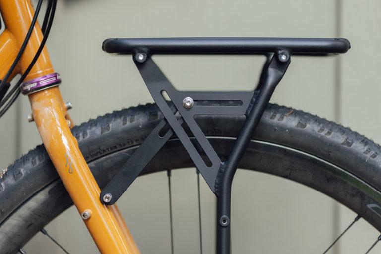

mqxou Posté(e) le 2 juin 2022 Auteur Posté(e) le 2 juin 2022 Oue je pense que je vais tâcher de bricoler, comme tu dis, une attache qui passera dans la fourche pour remonter vers la fixation se trouvant derrière. Sinon je patiente pour ce modèle ? Mais c'est un peu cher à mon goût 😕 https://oldmanmountain.com/product/elkhorn-bike-rack/# Citer

fbi Posté(e) le 3 juin 2022 Posté(e) le 3 juin 2022 Il est joli, plateforme bien large, mais les fixations du bas n'iront pas avec un axe traversant. Peut être en les vissant directement à la fourche sur les trous les plus bas. @mqxou : le modèle que tu montres avec la fixation "universelle" sur la fourche, bof... Mains en ne gardant que la patte, on dirait qu'il y aurait moyen de la fixer directement sur un des 3 trous. Citer
mqxou Posté(e) le 3 juin 2022 Auteur Posté(e) le 3 juin 2022 @fbi Oui j'imaginais le fixer sur les attaches de la fourche Citer
fbi Posté(e) le 3 juin 2022 Posté(e) le 3 juin 2022 Oui c'est ça Ainsi, c'est top. Pas besoin de t'inquiéter pour la fixation par l'arrière de la fourche. Et tu te retrouves avec 3 nouveaux points de fixation de chaque côté 1 Citer

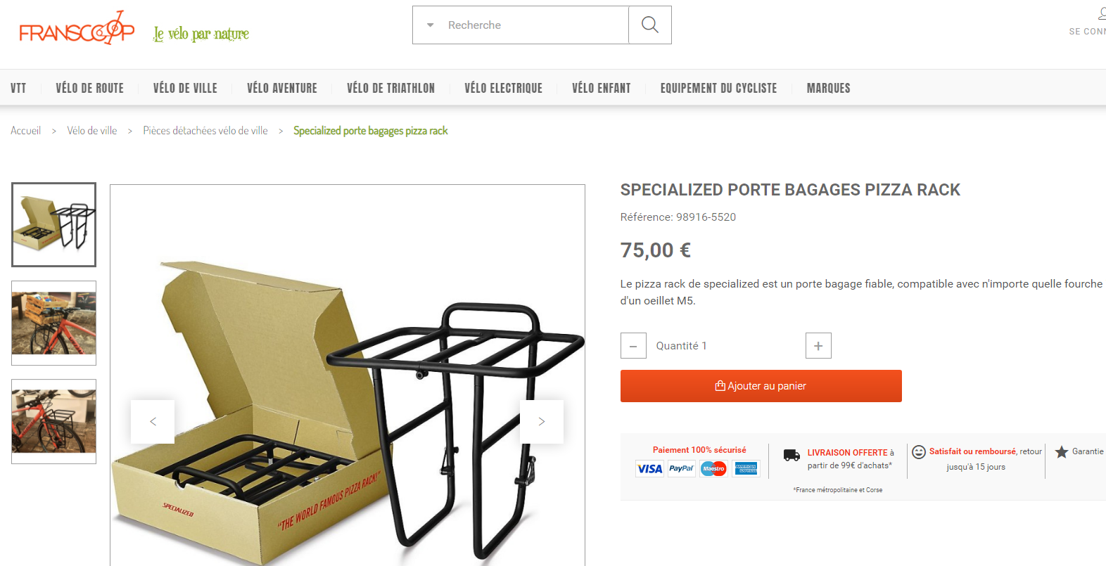

fbi Posté(e) le 3 juin 2022 Posté(e) le 3 juin 2022 (modifié) Sinon il y a aussi le Specialized Pizza Rack qui devrait se monter sans problèmes (cette fois avec la fixation à l'arrière de la fouche) C'est pour les plus gros jeux de société Et c'est moins cher Modifié le 3 juin 2022 par fbi Citer
