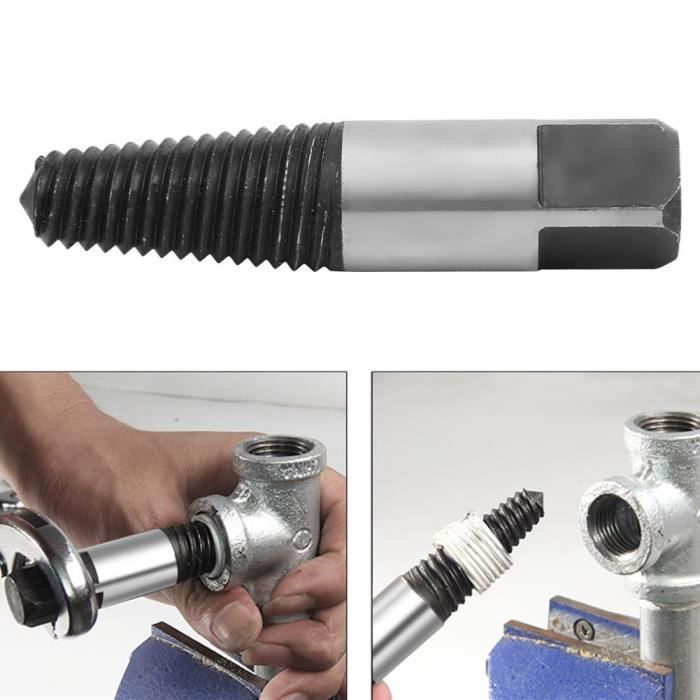

hman32 Posté(e) le 25 novembre 2021 Posté(e) le 25 novembre 2021 Si tu nique les crans, il te restera le dernier recour avec ce genre d'outil: Citer
