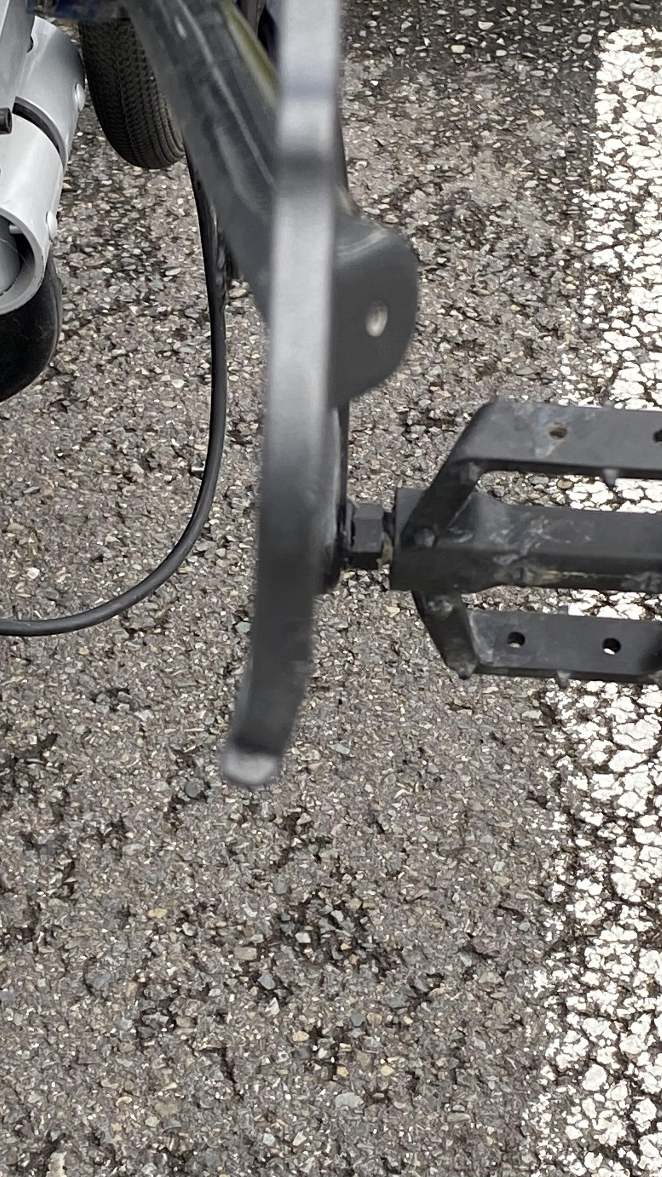

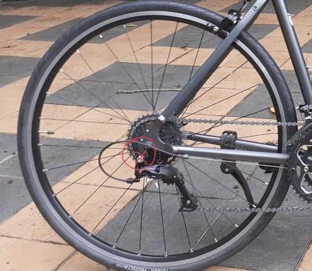

Rafalex Posté(e) le 18 août 2021 Posté(e) le 18 août 2021 Hello, une petite mésaventure sur le vélo du mini moi 1 , il utilise un triban RC120 patin et malheureusement le dérailleur arrière à fait un tour complet , résultat cadre ou le dérailleur est attaché pliée et filet intérieur abimé … Le vélo a été déposé chez Décat, ils ne peuvent pas faire grand chose sauf l’envoyer au centre ( entre 4 et 5 semaines de délais ) sans aucune certitude de le réparer. Je me demande si possible de redresser la partie du cadre et refaire un filet pour remplacer le dérailleur ? Je le récupère demain je pourrais faire plus de photos pour mieux voir le soucis. Citer
gian-claudio Posté(e) le 18 août 2021 Posté(e) le 18 août 2021 Je ne suis pas expert en la matière, le filet à la limite ça peut se réparer, mais la patte dérailleur pliée... si je ne me trompe c'est en alu et s'il faut la redresser l'alu risque d’être fragilisé et de casser. Après foutu pour foutu ou alors en faire un single speed Citer

Krutor Posté(e) le 18 août 2021 Posté(e) le 18 août 2021 Regarde sur « sos hanger », tu trouveras peut-être une patte identique. Il est très probable que cette patte soit utilisée par d’autres marques. Citer

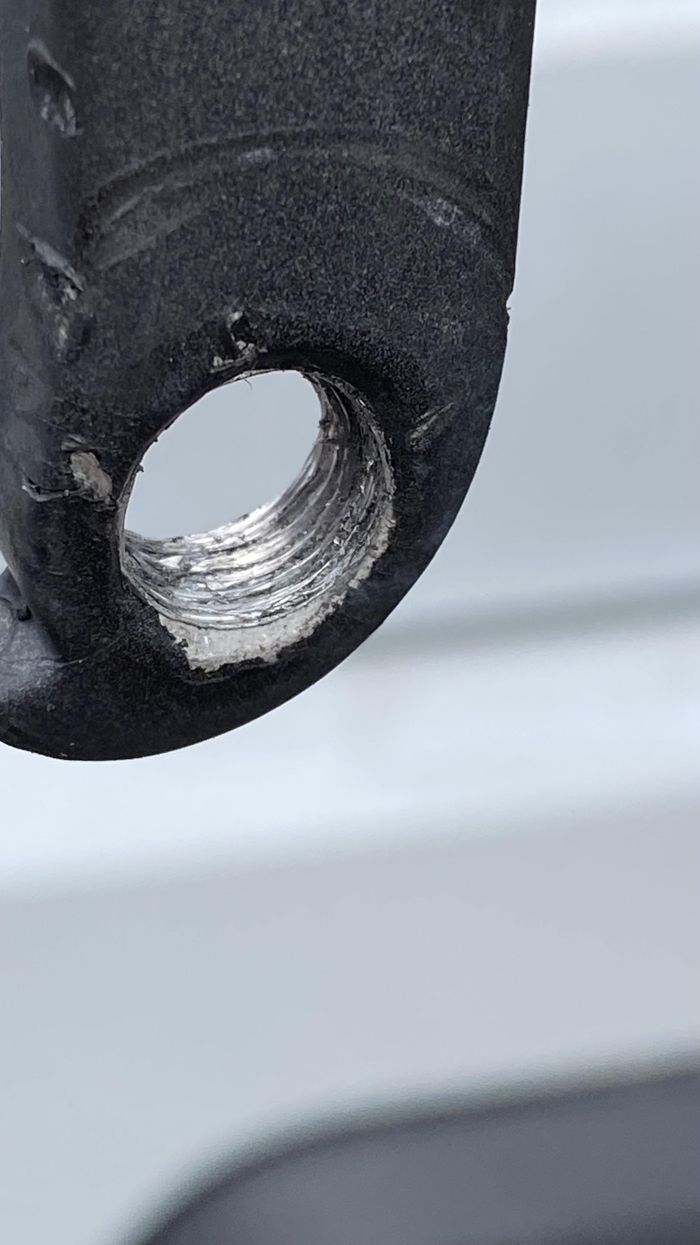

Rafalex Posté(e) le 18 août 2021 Auteur Posté(e) le 18 août 2021 (modifié) @KrutorLe soucis c’est qu’il n’y a pas de patte de dérailleur, il est fixé sur le cadre directement. Je vais tenter de trouver quelqu’un capable de dégauchir ( pas sur du terme ) la cadre et de me re faire un filet, et trouver un dérailleur de stock, je risque pas grand chose, au vu de la pénurie …. Voilà en gros plan le filet et la patte pliée Modifié le 19 août 2021 par Rafalex Citer
Rafalex Posté(e) le 20 août 2021 Auteur Posté(e) le 20 août 2021 Voilà soucis réglé, j’ai redresser la partie pliée grâce à deux clés anglaise et nettoyer le filet ainsi que revisser un nouveau dérailleur et ça roule 1 Citer

Giskovcycle Posté(e) le 20 août 2021 Posté(e) le 20 août 2021 Si le filet fini par vraiment être mort car trop fragilisé, sache qu'il existe des "helicoils". (système pour réparer/renforcer un filet foireux avec un "ressort" adapté) Citer
Rafalex Posté(e) le 20 août 2021 Auteur Posté(e) le 20 août 2021 @Giskovcycle j’avais vu mais cela dépasse largement mes compétences en bricolage ….😜. on verra le temps qu’il va tenir , mais pour le moment le gamin est content , car au vu des prix pratiqué sur les occasions et la pénurie , il est bien content de pouvoir rouler , et pouvoir finaliser un petit défi que l’on s’était fixé 😉 1 Citer
