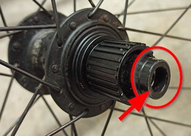

Wargloup Posté(e) le 2 mai 2021 Posté(e) le 2 mai 2021 Bonjour à tous, J'ai du jeu latéral dans la roue arrière de mon VTT. Quand la roue est montée sur le vélo, elles bouge de gauche à droite de 4-5 mm. Ca ne vient pas de l'axe (Boost 148), mais du moyeu. Je n'arrive malheureusement pas à savoir comment comment le démonter. Il n'y a aucun pan creux ou empreinte pour y mettre une clef. Je n'arrive pas nom plus à tirer (à la main) le corps de roue libre. Je pensais trouver un moyen de resserrer le tout (Comme avec un moyeu à cônes), mais ce n'est pas le cas Je me demande comment allez plus loin. Savez-vous comment démonter ce moyeu (de marque Bontrager) ? Est-ce vraiment une bonne idée ou bien il vaut mieux vivre avec ce jeu plutôt que de prendre le risque de vouloir démonter ? Merci d'avance pour vos conseils Citer
Thom Powder Posté(e) le 2 mai 2021 Posté(e) le 2 mai 2021 Pour l'arrière : remets la cassette et essaie en poussant dessus, ce sera plus simple pour chasser le corps de roue libre. Pour l'avant, utiliser une pince à long bec et bien protéger pour ne pas marquer les top caps. Citer
tomcat Posté(e) le 2 mai 2021 Posté(e) le 2 mai 2021 Je confirme la pince (entourée d’un linge pour ne pas abîmer la bague). Tu retire la bague. Une fois enlevée, tu saisis le corps de roue libre à la main et tu tires vers toi. Eric Citer

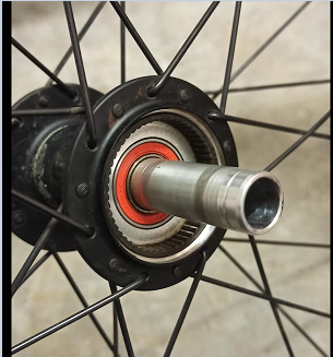

Wargloup Posté(e) le 2 mai 2021 Auteur Posté(e) le 2 mai 2021 Merci. En effet, les recherches en anglais, sont bien plus fructueuses. C'est toujours compliqué de démonter quelque chose sans connaître son fonctionnement interne, mais c'est pour moi la meilleure façon d'apprendre pour pouvoir ensuite entretenir soi-même. Voilà, mes efforts sont récompensés : C'était vraiment pas très propre là-dedans, et clairement le roulement extérieur coté disque est bien foutu. Y'a plus qu'a remplacer et remonter 😉 1 Citer

pj63 Posté(e) le 26 octobre 2023 Posté(e) le 26 octobre 2023 Bonsoir. Je m'incruste dans cette discution , désolé. Je profite de la photo qui représente un moyeux où l'on aperçoit la couronne dentée. C'est là mon problème. Celle ci est HS, mais je ne sais pas si elle est insérée en force ou vissée. Si vissée, je ne sais pas où trouver la bonne clé. Moyeux EVO, sur jante vttae BH Atom carbone. Merci Citer
Carbu Posté(e) le 26 octobre 2023 Posté(e) le 26 octobre 2023 une ohoto peut etre? aussi de l'intérieur, par où passe l'axe Citer
