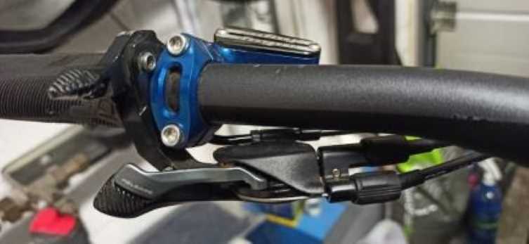

    Remplacement commande Twinloc
    Effectivement, il me faut aussi la commande de la TDS Ca semble difficile à trouver sur le net
  2. Salut, Mon fils à un Scott Genius de 2019, malheureusement suite à une chute, la commande Twinloc à fameusement morflé. Un morceau de métal est fissuré et c'est irréparable. j'aimerais remplacer la commande. Soit je vais chez un marchand, soit je le fais moi-même. Le seul site ou j'ai trouvé la pièce est celui-ci : https://r2-bike.com/SCOTT-Remote-Twinloc-Down-Clamp-for-Suspension-Fork-Damper-and-Dropper-Seatpost-2019 Je changerai aussi les grips : https://r2-bike.com/SYNCROS-Grips-Pro-Lock-On-Grips-black J'en aurai pour +/- 160€ livraison comprise Connaissez-vous d'autres endroits ou je pourrais trouver ca ? Est-ce qu'un marchand me le ferait pour moins cher ? Je ne sais pas à quel prix ils peuvent obtenir la pièce Est-ce compliqué à faire ? Je n'ai pas deux mains gauches, mais je me demande si c'est à ma portée. A priori c'est juste 3 cables (Amorto, fourche, TDS) qu'il faut enlever et remettre. Est-ce que le réglage d'une commande twinloc est compliqué ?
