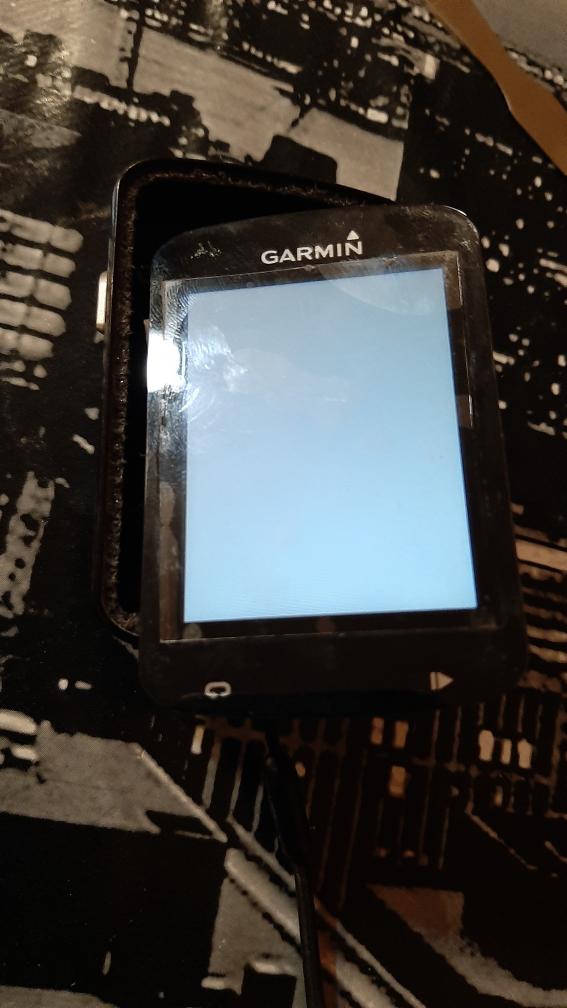

lkaddah Posté(e) le 25 janvier 2022 Posté(e) le 25 janvier 2022 Bonjour, Suite à changement de batterie sur mon edge 820, au redémarrage je me retrouve avec un écran blanc. Les petits bip émis par le gps quand on appui sur les boutons me font penser qu'il fonctionne, mais rien à l'écran... Je le branche sur le PC qui le reconnait parfaitement, fait la mise à jour etc... Je débranche et toujours ce foutu écran blanc (vide). Quelqu'un a t il déjà eu ce souci ? J'ai vérifié la connexion de mes nappes et tout est nickel. Merci par avance. Lionel Citer
DamT Posté(e) le 25 janvier 2022 Posté(e) le 25 janvier 2022 Un reboot? Ou alors.....le sèche cheveux 😋 Citer

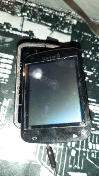

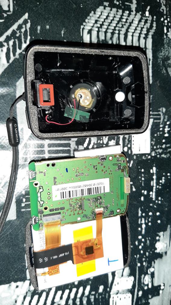

Pampa78 Posté(e) le 18 octobre 2022 Posté(e) le 18 octobre 2022 Salut les VTTistes, Je vois que vous parlez du Garmin 820, alors je m'incruste dans la discussion. Tout comme mqxou, apres 6 ans d'utilisation de mon Garmin820, j'ai trouvé la batterie un peu faiblarde. J'ai donc tenté de changer la batterie tout seul comme un grand, en achetant un kit sur ebay (une batterie + les outils de démontage). En suivant une vidéo sur Youtube , j'ai démonté le Garmin + monté la nouvelle batterie sans problème. Au moment de rallumer l'appareil, j'ai l'écran qui s'allume, mais avec un affichage noir. Voir photo en pièce jointe. Pareil, j'ai vérifié les branchements et tout à l'air good. Quand je branche le compteur à l'ordinateur, l'ordinateur voit bien le compteur. Vous en pensez quoi ? Quelqu'un a déjà réussi cette opération de changement de batterie ? Bonne soirée Citer

ondolina Posté(e) le 18 octobre 2022 Posté(e) le 18 octobre 2022 est-ce que la nouvelle batterie était déjà chargée correctement avant installation ? normalement ça doit donner au moins 3,7 Volts pour fonctionner correctement, pour écarter cette cause, mets l'appareil en charge quelques heures . Si ça reste HS, en principe l'opération devrait se faire tout "schuss", mais ce type de nappes de connection de display sont assez fragiles, il faut les manipuler avec précautions mais également les remettre correctement et à fond dans les connecteurs femelles. Retires-les et vois de les remettre bien à fond sans les casser non plus. Si ça reste planté , je tenterais de faire un reset hardware, il doit y avoir un micro bouton poussoir à enfoncer avec la pointe d'un crayon pour faire un reset mais ici tu perdras les données enregistrées. Citer
Pampa78 Posté(e) le 19 octobre 2022 Posté(e) le 19 octobre 2022 Il y a 12 heures, nico a dit : Y a pas un système de protection des composants pour éviter de réparer soit-même et avec des pièces non officielles ? Ahhh pas bete. Je n'y ai pas pensé. Tu as peut etre raison. L'appareil verrait que la batterie n'est pas de la marque Garmin ? Il y a 11 heures, ondolina a dit : est-ce que la nouvelle batterie était déjà chargée correctement avant installation ? normalement ça doit donner au moins 3,7 Volts pour fonctionner correctement, pour écarter cette cause, mets l'appareil en charge quelques heures . Si ça reste HS, en principe l'opération devrait se faire tout "schuss", mais ce type de nappes de connection de display sont assez fragiles, il faut les manipuler avec précautions mais également les remettre correctement et à fond dans les connecteurs femelles. Retires-les et vois de les remettre bien à fond sans les casser non plus. Si ça reste planté , je tenterais de faire un reset hardware, il doit y avoir un micro bouton poussoir à enfoncer avec la pointe d'un crayon pour faire un reset mais ici tu perdras les données enregistrées. Je pense que la batterie n’était pas chargée au début. J'ai chargé la nouvelle batterie une fois les branchements effectué, ça se voit. Quand je branche l'appareil sur le secteur avec la nouvelle batterie, on voit bien que l'écran s'allume. Du coup, j'ai refait le montage avec l'ancienne batterie, et j'ai le même résultat: écran allumé mais noir. Qu'est ce que tu entends par "connection de display sont assez fragiles" ? Elles se cassent facilement si on les touche ? Retires-les et vois de les remettre bien à fond sans les casser non plus. -> OK, je vais ressayer ça Merci pour vos réponses :) Citer
