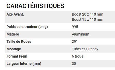

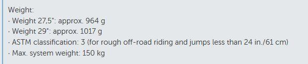

PunkyB Posté(e) le 14 février 2020 Posté(e) le 14 février 2020 La jante Hope à 720gr pour un poids total constructeur de 995gr. La DT H1900 est encore plus lourde avec 1017gr. ...plus on détaille et plus je me dit que le montage à la carte (même si il dépasse un poil le budget) éviterait d'être déçu. Citer
hman32 Posté(e) le 14 février 2020 Auteur Posté(e) le 14 février 2020 @PunkyB Tu es certain pour les 995gr ? Parce que la jante a 720gr + le moyeu a 173gr ça fait déjà 893gr. Il reste a peine 100gr pour les 32 rayons et les têtes de rayon (soit max 4gr par rayon complet) Citer
PunkyB Posté(e) le 14 février 2020 Posté(e) le 14 février 2020 C'est ce qui est repris dans ton lien en tout cas... mais à mon avis ils ont repris le poids 27.5" pour faire moins peur Pour la DT H1900 1 Citer
