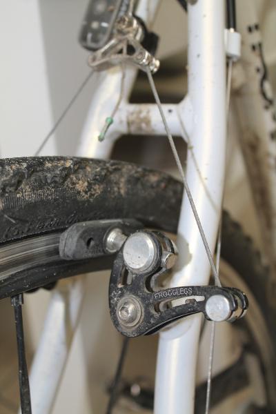

jos_2001 Posté(e) le 15 novembre 2016 Posté(e) le 15 novembre 2016 Question! Mon frère, qui a des cantis (hou hé, la honte! ah merde, j'en ai aussi...), doit changer ses patins, ce sont les mêmes que pour des vébraques? Lesquels prendre sur bikeco? Il roule essentiellement en tout chemin, vélotaf à travers la foret de soigne, et sur route quand il fait dégueu... C'est pour mettre sur des étriers Frogglegs Merci! ça ressemble à ceci, non?
born_to_ride Posté(e) le 15 novembre 2016 Posté(e) le 15 novembre 2016 Il lui faut des modèles pour cantis avec une tige (sans fixation) pour fixer les patins et non pas un système avec une vis en bout de tige comme pour les v-brakes. Ce type là https://www.bike-components.de/fr/Shimano/Bremsschuhe-M70T2-p37902/ et non pas ce type là https://www.bike-components.de/fr/Shimano/Bremsschuhe-S65T-p37903/
jos_2001 Posté(e) le 15 novembre 2016 Posté(e) le 15 novembre 2016 parfait, je me doutais que tu répondrais, merci! j'avais bien compris pour le vis (tout de même ) mais je me demandais si c'était les mêmes que pour le vébraques ceux-ci sont peut-être plus dans le programme? merci!
born_to_ride Posté(e) le 15 novembre 2016 Posté(e) le 15 novembre 2016 A partir du moment où tu restes dans le même système de "tige", c'est pareil je pense.
