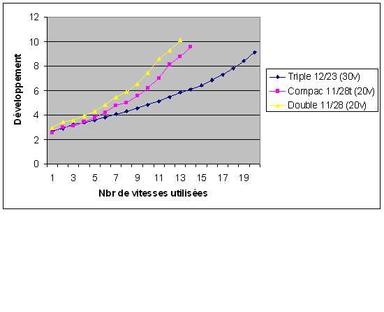

Bikeman Posté(e) le 17 octobre 2011 Posté(e) le 17 octobre 2011 Pour moi, d'un point de vue pédalage, ce qui différencie la route du vtt c'est la linéarité de la fréquence ce pédalage. Mon avis est que, pour passer partout, le double et le compact c'est pour les pros. Pour moi en route l'important c'est d'avoir une cassette "serrée" pour éviter les trous. Voici un petit comparatif triple cassette serrée vs double/compact pour passer partout...
