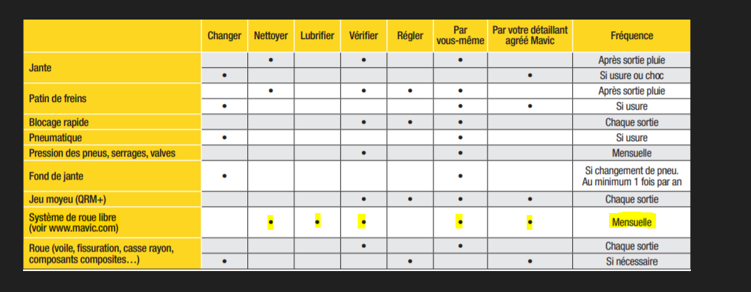

  Sinon j'ai démonté pour la première fois le système ID360 sur mon Vtt, qui est le même que sur mon vélo de route.
  Je ne pense pas que l'on puisse regler le jeu. Sur mes anciennes roues, il y avait un système d'ecrou / contre ecrou, pas là.
  Mavic m'a dit que le problème était connu au niveau des rachets et qu'il a été corrigé, ce n'est pas vrai, j'ai vu sur des forums que quelqu'un avait eu ce problème deux fois, même après un retour SAV.
  D'après ce que j'ai lu, sur certaines roues avec ce modèle de corps de roue libre, l'eau rentre et finit par bousiller les pignons. C'est ce qu'il y a du avoir sur mon Aksium.
  Par contre, sur mes Crossmaxx, quand j'ai démonté, on aurait du que c'était du neuf, il y avait encore de la graisse blanche sur le bord. C'est totalement étanche, pourtant cette roue a subit des lavages, beaucoup plus nombreux.
  Je conseille donc à ceux qui ont des roues avec un corps de roue libre ID360 de regarder ce qui se passe à l'intérieur, c'est vraiment très simple à faire. Je mets le tuto qui m'a servi ici :
  Sur des Crossmaxx, je dirais qu'une fois par an l'entretien de corps de roue libre suffit, mais sur une Aksium, il faudrait le faire à chaque lavage ou sortie humide.
  Les corps de roue libre devraient être étanches. Ce n'est pas normal qu'ils prennent l'eau.
  Je mets en pièce jointe, les consignes d'entretien que m' a donné Mavic.
Edited by ungars
