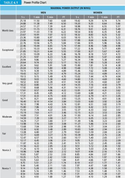

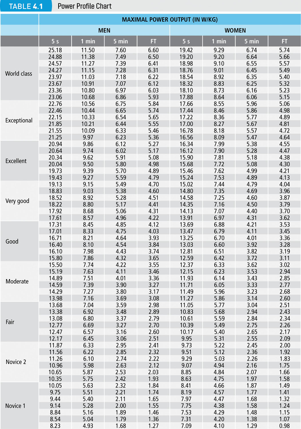

dj_ Posté(e) le 17 janvier 2023 Posté(e) le 17 janvier 2023 D'ailleurs pour ceux qui se demandent a quoi correspond leur niveau (FT = FTP) Citer
sdon1011 Posté(e) le 18 janvier 2023 Posté(e) le 18 janvier 2023 Good jusque 4.12w/kg pour les hommes. Ça doit englober au minimum 95% des cyclistes. Citer
dj_ Posté(e) le 18 janvier 2023 Posté(e) le 18 janvier 2023 zwift insider avait donné les w/kg moyen pour les coureurs sélectionné pour la zwift academy 2022 https://zwiftinsider.com/zwift-academy-road-2022-finalists/ Based on the ZwiftPower profiles linked above, the average women’s FTP is 4.6 w/kg, and the average men’s is 4.84w/kg. (This is calculated by taking 95% of each rider’s 20-minute power.) Donc dans les excellents Citer
