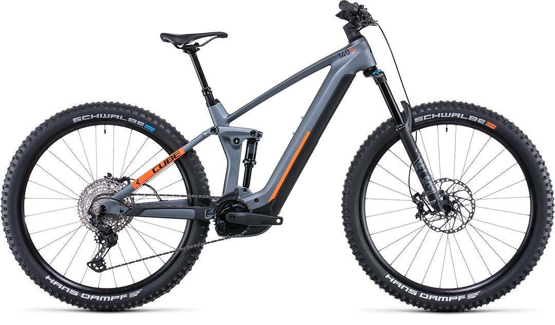

J'ai mon collegue qui s'est offert un vttae cube et il aimerait améliorer un peu les performances de son assistance , en gros éviter que son assistance se coupe vers  25 km/h ! C'est possible ? que faut il faire? reprogrammer son unité de commande ou mettre un boitier ???
Apparemment il ne trouve rien pour son vélo (millésime de cette année ) Cube hybride 140 hpc sl 750
lien vers le vélo
Un grand merci

Merci @nico  le speedbox n'est pas compatible avec le 2022   je ne vois pas si le badass est compatible ?
Son vélo est équipé du smart system et ce n'est pas compatible
Autant pour moi, j'ai pas regardé la fiche technique du vélo en détail.
Ben non alors je ne vois pas.
Ou jouer sur la circonférence des roues pour passer légèrement la limite de 25km/h réel.
J'ai une connaissance (😀) qui utilise ce système et ça fonctionne très bien avec un moteur Bosch:
solution qui semble idéale car on ne touche pas l'électronique du moteur donc pas traçable lorsqu'on connecte le vélo sur le réseau bosch .
Par contre la vitesse affichée est fausse et le comportement du moteur est un peu bizarre puisque si tu mets un petit braquet le vélo croit que tu roules trop vite et le rupteur se met en route alors que tu ne t'y attends pas , il faut donc pousser gros.

Hello! je viens de débrider mon Cube Stéréo Hybrid 120 All Road de 2024 pour le prix d’un aimant! Sur les dernières versions du vélo, l’aimant pour le capteur de vitesse est situé sur le disque de frein arrière ce qui laisse aucune place pour le badasseBox. Je ne souhaitais pas aussi ouvrir le moteur et installer un speedbox visiblement détectable.
J’ai donc retiré le capteur au travers du cadre pour le colsonner sur l’extérieur du cadre au niveau de la pédale , proprement et enroulé avec du tape noir pour plus de discrétion. J’ai ensuite placé un aimant rond au bout de l’axe de pédale à l’intérieur. Il est tellement puissant qu’il colle tout seul (et j’ai en 2 de rechange dans ma sacoche). Une fois le capteur bien aligné, tout fonctionne! la vitesse affichée sur l’intuvia 100 est celle de vos coup de pédale et donc un max de 15km/h. Il y a donc de l’assistance en permanence et c’est vraiment dingue!  l’intuvia n’affiche donc pas la vraie vitesse mais bien les bons km vu qu’il est connecté au e-bike flow du téléphone pour les traces gps/gpx.
Mon objectif était de pouvoir simplement arriver à suivre mes collègues musculaires sur plat et donc viser un max de 30km/h.
Modifié par davidcrx
fautes orthographe
chouette détournement ;) j'avais aussi testé ça mais j'aimais pas trop car c'était non linéaire,
lorsque tu changes de vitesse, la vitesse de rotation des pédales change et ça donne parfois du tout ou rien .
Maintenant je veux pas te faire déchanter, mais il faut quand même signaler que, même avec l'aimant déplacé, le vélo n'est plus conforme pour rouler sur voie publique
et si tu as un accident , ça peut vite tourner vinaigre , mais bon on sait que ça n'arrive qu'aux autres :(
