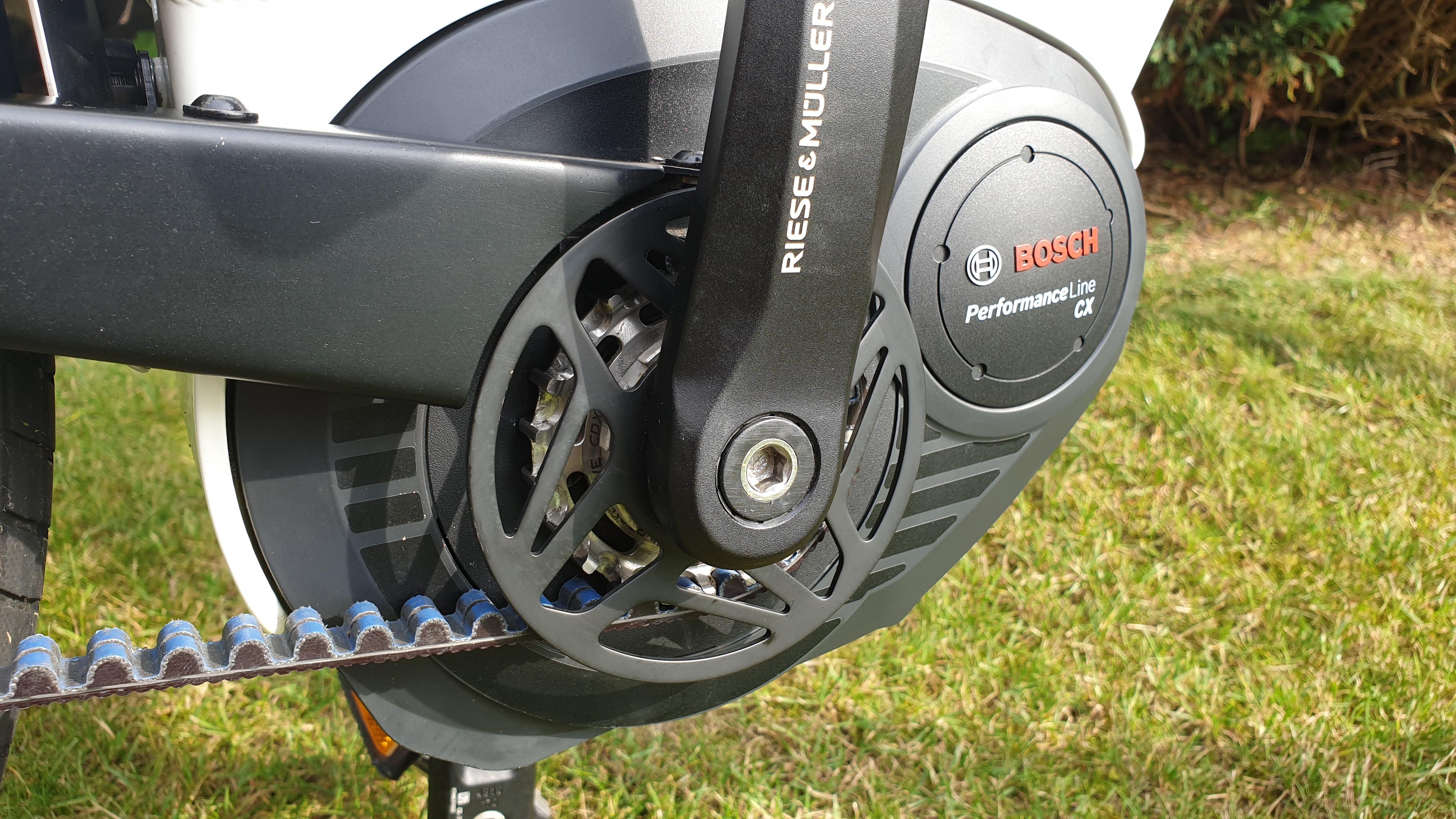

x-team-2 Posté(e) le 1 septembre 2019 Posté(e) le 1 septembre 2019 Bonjour à toutes et tous . Je pense disposer d'un Riese Müller NEVO Nuvinci de 2017 . Il dispose d'un moteur Bosch performance CX . La démultiplication n'est pas assez ' longue ' et j'aimerai pouvoir pédaler ' moins vite ' a grande vitesse . Est il possible de changer la couronne Nuvinci ou celle du moteur Bosch ? Voici quelques photos : Citer

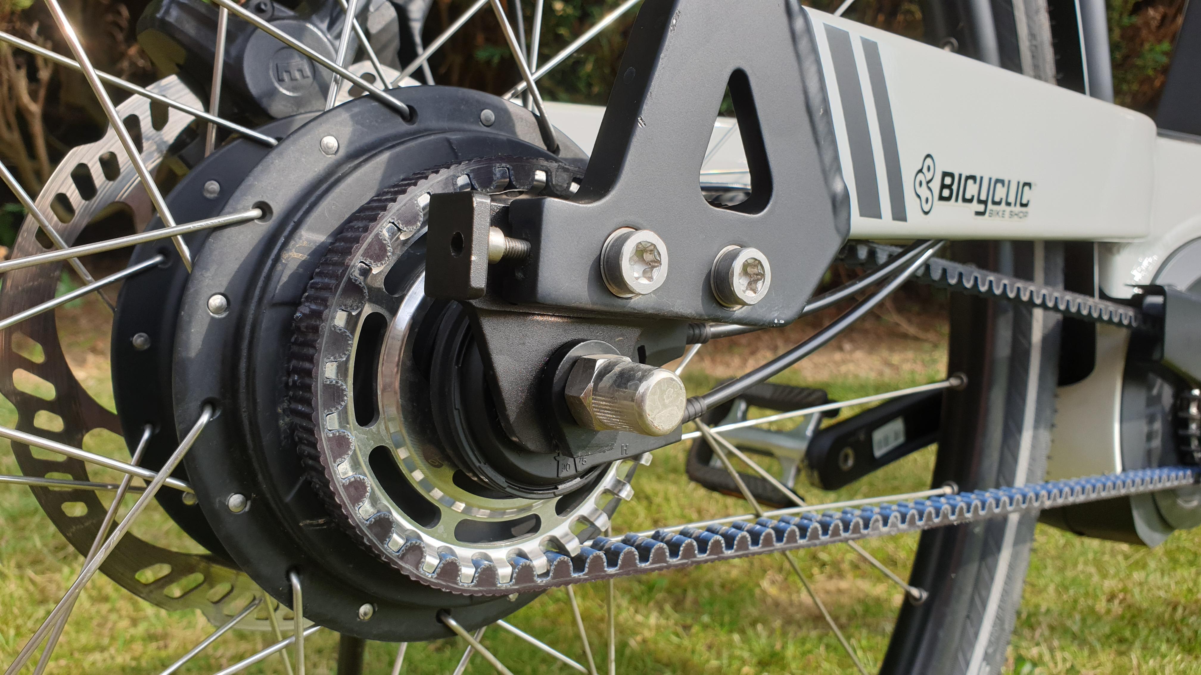

Giskovcycle Posté(e) le 1 septembre 2019 Posté(e) le 1 septembre 2019 (modifié) Il faut voir quels sont les pignons que tu as actuellement (le nombre de dents). Pour le moyeu Nuvinci, il existe les tailles suivantes: 24/26/28 Pour le moteur Bosch (génération 2) : 22/24/26/28 Ensuite, si tu changes un seul pignon, tu devras aussi changer de courroie car on ne sait pas en changer la longueur comme avec une chaîne. Si tu changes les deux pignons, il se peut que tu puisses conserver la courroie actuelle, mais sans certitude. Si tu me communiques les tailles des pignons et la longueur de la courroie, je pourrai t'en dire plus: j'ai le catalogue technique Gates à l'atelier. Toutes ces infos sont aussi disponibles sur le net si tu sais les interprêter. Sur mon cargo DouzeCycles, j'ai modifié la transmission pour la raccourcir (drastiquement: j'habite dans un thier condruzien). Je me suis contenté de remplacer le pignon avant (moteur Brose) et la courroie. Je suis ravi de la nouvelle configuration, qui me permet de grimper ma rue à l'aise tout en atteignant les 30 sans trop mouliner. Au delà de cette vitesse, pour un cargo en tout cas, ce n'est pas grave si je n'ai pas l'allonge. Tu peux aussi comparer les différentes configurations envisageable en t'aidant d'un calculateur de transmission, genre: https://www.sheldonbrown.com/gear-calc.html Voici le tableau que j'avais créé pour me faire une idée: Comparatifs ratio transmissions.ods Edit: Je viens de voir que ton pignon avant est de 22 dents (en regardant mieux les photos). Tu pourras donc allonger sans soucis: -> 28 dents, soit une augmentation de près de 25% rien qu'avec le pignon entraineur. Si tu veux plus d'infos, n'hésite pas. Je ne cherche pas à faire de pub, mais en tant que dealer Gates... Modifié le 1 septembre 2019 par Giskovcycle Citer

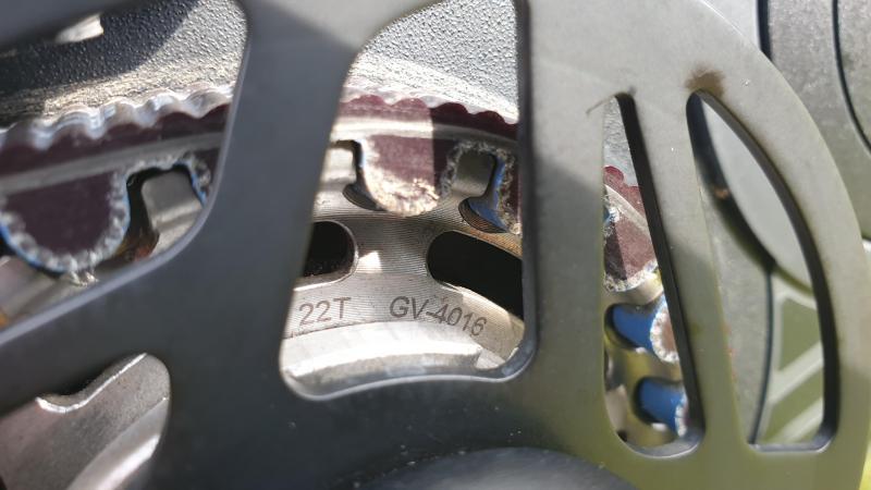

x-team-2 Posté(e) le 1 septembre 2019 Auteur Posté(e) le 1 septembre 2019 (modifié) Wooooww Quelle réponse de pro ! J'ai exactement 28 dents derrières . As tu une idée du prix d'un pignon Avant ? Est ce compliqué à changer ? outillage particulier ? Comment savoir si ma courroie sera alors trop courte ? comment laquelle choisir ? Que ferais tu à ma place ? Modifié le 1 septembre 2019 par x-team-2 Citer
Giskovcycle Posté(e) le 1 septembre 2019 Posté(e) le 1 septembre 2019 22x28, tu as donc le ratio le plus court possible. Le pignon avant est à +/- 100€ (en fonction de la denture): https://shop.carbondrive.net/shop/front-sprocket/cdx-bosch.html Attention que sur le site du fournisseur européen (qui est allemand) la tva est de 19%, ça ne change pas grand chose 2% mais autant éviter une mauvaise surprise. La courroie, il faut aussi compter une petite centaine d'euros : https://shop.carbondrive.net/shop/belt/cdx-riemen-blau.html Sauf si tu veux une rouche : https://shop.carbondrive.net/shop/belt/cdx-riemen-rot.html Le pignon arrière, c'est +/- 90€ : https://shop.carbondrive.net/shop/rear-sprocket/cdx-nuvinci.html Pour le remplacement, ce n'est pas très compliqué mais il requiert effectivement un outillage spécifique. Je ne saurais te dire ce que je ferais à ta place, j'ai déjà pas mal hésité pour ma configuration. Je peux juste te dire que je suis ravi de mon choix. Mais mon objectif était de me rapprocher le plus possible du petit dévellopement que j'avais sur mon ancien cargo qui était en Pinion+GoSwissDrive (paix à leur âme) et qui était un poil trop court... J'ai aussi opté pour ne remplacer que 2 éléments (pignon avant et courroie) plutôt que les trois pour limiter le coût. Si tu changes juste les deux pignons, tu peux aussi conserver ta courroie actuelle. 2 dents en plus devant et deux dents en moins derrière, la courroie ne change pas. Avec le calculateur de ratio, tu pourras te faire une idée théorique des différentes options et choisir celle qui te semble le mieux correspondre à ce que tu veux. Citer
x-team-2 Posté(e) le 1 septembre 2019 Auteur Posté(e) le 1 septembre 2019 Grand Grand merci pour toutes ses infos ... Je vais regarder pour l'outillage et malgré tout aller faire un devis chez le revendeur du coin à Jambes . La courroie rouge c'est sympa Citer
Giskovcycle Posté(e) le 1 septembre 2019 Posté(e) le 1 septembre 2019 Si tu veux un devis en bonne et due forme, je peux aussi t'en faire un. Mais bon, certes, Marchin c'est plus loin. Citer

helios Posté(e) le 17 juin 2020 Posté(e) le 17 juin 2020 Le 01/09/2019 à 17:24, Giskovcycle a dit : Il faut voir quels sont les pignons que tu as actuellement (le nombre de dents). Pour le moyeu Nuvinci, il existe les tailles suivantes: 24/26/28 Pour le moteur Bosch (génération 2) : 22/24/26/28 Ensuite, si tu changes un seul pignon, tu devras aussi changer de courroie car on ne sait pas en changer la longueur comme avec une chaîne. Si tu changes les deux pignons, il se peut que tu puisses conserver la courroie actuelle, mais sans certitude. Si tu me communiques les tailles des pignons et la longueur de la courroie, je pourrai t'en dire plus: j'ai le catalogue technique Gates à l'atelier. Toutes ces infos sont aussi disponibles sur le net si tu sais les interprêter. Sur mon cargo DouzeCycles, j'ai modifié la transmission pour la raccourcir (drastiquement: j'habite dans un thier condruzien). Je me suis contenté de remplacer le pignon avant (moteur Brose) et la courroie. Je suis ravi de la nouvelle configuration, qui me permet de grimper ma rue à l'aise tout en atteignant les 30 sans trop mouliner. Au delà de cette vitesse, pour un cargo en tout cas, ce n'est pas grave si je n'ai pas l'allonge. Tu peux aussi comparer les différentes configurations envisageable en t'aidant d'un calculateur de transmission, genre: https://www.sheldonbrown.com/gear-calc.html Voici le tableau que j'avais créé pour me faire une idée: Comparatifs ratio transmissions.ods Edit: Je viens de voir que ton pignon avant est de 22 dents (en regardant mieux les photos). Tu pourras donc allonger sans soucis: -> 28 dents, soit une augmentation de près de 25% rien qu'avec le pignon entraineur. Si tu veux plus d'infos, n'hésite pas. Je ne cherche pas à faire de pub, mais en tant que dealer Gates... Bonjour, Je me permets de déterrer à nouveau le sujet car j'ai exactement le même souci sur le vélo de mon épouse. Un VAE Modèle Peugeot EC01 équipé d'une transmission N330 (Shifter C3) avec moteur Bosch Active Line et courroie Carbon Gates CDX. Le souci est qu'elle trouve que le développement est trop faible. J'ai donc regardé cela de plus près et j'ai relevé les références suivantes : * Pignon du moteur : 22 dents ; * Pignon de la roue : 28 dents ; * Référence de la courroie : CDX réf : 11M-111T-12CT BLUE. Ce qui, sauf erreur de ma part et à partir du calculateur de braquet trouvé sur Vélotaf donne donc d'origine un développement max de 5,74 m (mini 1,74 m).. Ce qui est effectivement trop faible pour son usage en ballade J'ai donc envie de remplacer l'un des 2 pignons : a priori le pignon arrière par un modèle avec 22 dents ce qui (toujours d'après mes calculs) augmenterait sensiblement le développement (7,29 m). Reste le souci de la courroie que je dois effectivement remplacer mais je n'ai pas réussi à trouver la référence nécessaire. Je vous remercie de votre aide et de toute suggestion en particulier si je me plante complètement. Amicalement Helios Citer
sdon1011 Posté(e) le 17 juin 2020 Posté(e) le 17 juin 2020 (modifié) Ce n'est pas dit que monter un 22 à l'arrière est possible. Ca va dépendre des longueurs disponibles de courroie chez Gates. Il y a un calculateur de longueur de courroie sur le site de Gates. En gros il faut mesurer de l'axe de pédalier à l'axe de roue AR, et la longueur de la "baïonnette" qui permet de tendre la courroie. Edit: Je viens d'aller sur le site https://www.gatescarbondrive.com/ Si il est à jour, la courroie CDX la plus courte fait 108 dents. Du coup tu ne vas pas pouvoir mettre beaucoup plus petit à l'arrière. Peut-être en changeant l'avant ET l'arrière. Mais ça va te couter bonbon. Edit 2: Tu es sur de ton 22*28 ? Sur gear-calculator ca donne des résultats bizarres avec un NuVinci 330. Modifié le 17 juin 2020 par sdon1011 Citer
