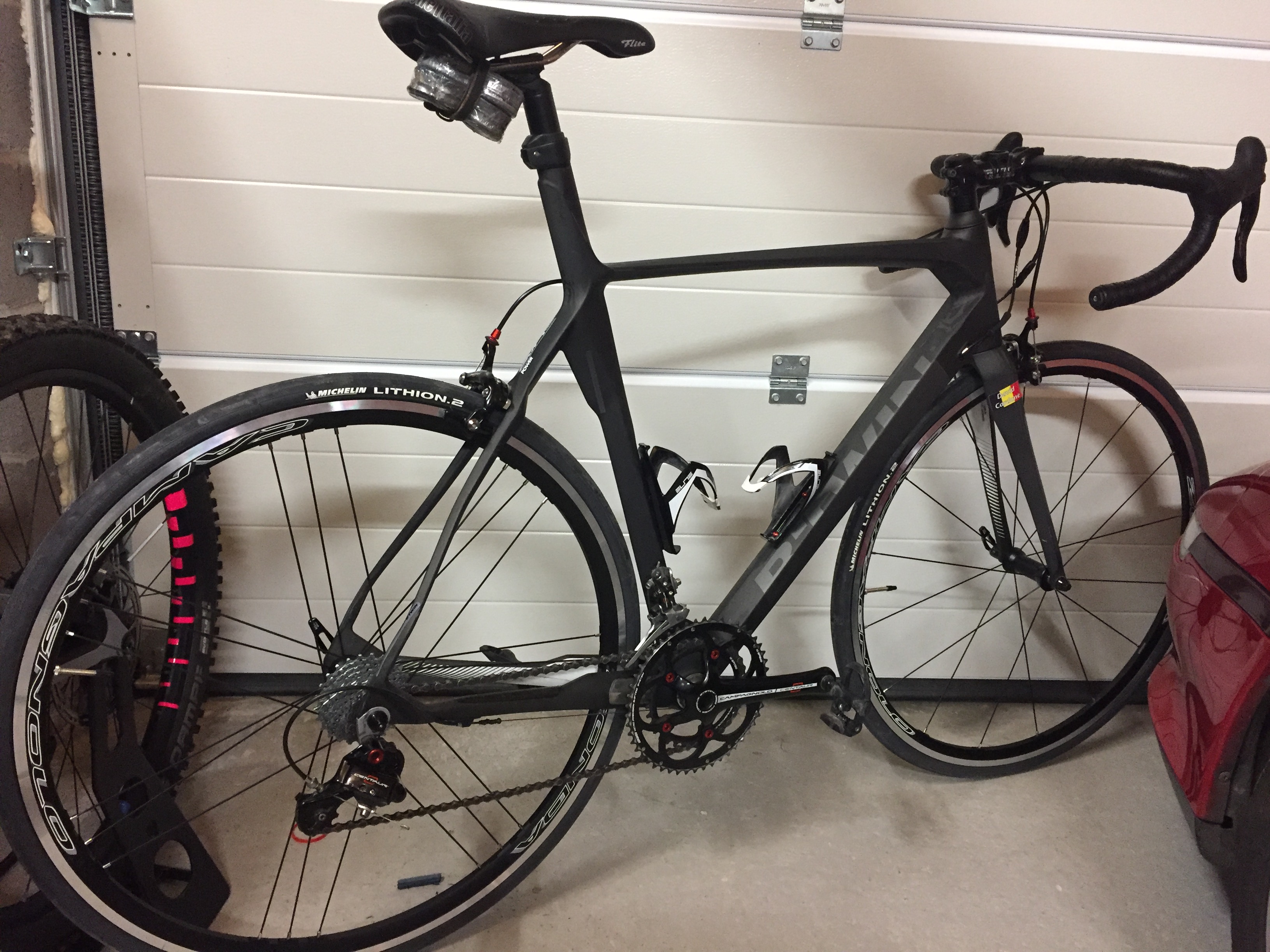

Daso Posté(e) le 23 février 2017 Auteur Posté(e) le 23 février 2017 TADDAAAAAA A peine livrées. Déjà montées. Ps: vous remarquerez la porte de garage.
Cube Posté(e) le 24 février 2017 Posté(e) le 24 février 2017 Ca le fait et en plus super rapide(commande, livraison et montach). PS: J'adore le full black et surtout la belgian touch
ptitjid Posté(e) le 13 mars 2017 Posté(e) le 13 mars 2017 Sympa la bicyclette ! Je suis également entrain de lorgner sur une paire de roues, pas trop cher à pneus. Pour reposer un peu mes roues à boyaux (bien que je n'ai jamais eu le moindre problème en 2 ans). Je vais bien prendre le temps de refaire le tour de ton poste
Daso Posté(e) le 13 mars 2017 Auteur Posté(e) le 13 mars 2017 Perso, je reviens d'une semaine en italie où j'ai roulé avec tous les jours.. et jamais je n'ai regretté mon choix
