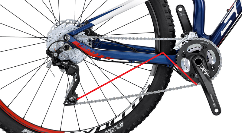

Darwin Posté(e) le 7 juillet 2016 Posté(e) le 7 juillet 2016 Bonjour, Depuis qq jours, je rencontre un problème de réglage à mon dérailleur ou un problème de tension à ma chaîne. Quand je roule, si je descend sur le petit plateau devant, et un grand pignon derrière, ma chaîne à tendance a remonter et venir buter contre la barre du vélo (voir schéma). Cela à pour effet de bloquer la chaîne et moi aussi par la même occasion... Sur un petit pignon à l'arrière ou le grand plateau devant, aucun soucis... D'après vous, d'ou vient le problème ? Merci d'avance
Rogers Posté(e) le 7 juillet 2016 Posté(e) le 7 juillet 2016 chain suck, kilométrage et état de la transmission?
Darwin Posté(e) le 7 juillet 2016 Auteur Posté(e) le 7 juillet 2016 Bonsoir, Il y a 1,5 ans et je dois être à +/- 3000km L'etat de la transmission me semble bien... En tout cas sur mon pied d'atelier, les vitesses passent sans problème et la chaine est bien alignée... Bizarre.
Vincentw54 Posté(e) le 8 juillet 2016 Posté(e) le 8 juillet 2016 Tu as un testeur de chaine ? Vu les kilomètres, elle doit être bien détendue

Darwin Posté(e) le 8 juillet 2016 Auteur Posté(e) le 8 juillet 2016 Il y a 8 heures, Vincentw54 a dit : Tu as un testeur de chaine ? Vu les kilomètres, elle doit être bien détendue Elle à déjà été changé en mars lors de l'entretien après l'hiver...
Loic2810 Posté(e) le 9 juillet 2016 Posté(e) le 9 juillet 2016 Elle s'use peut être plus vite si les plateaux et cassette sont vieux et usés?
firmin Posté(e) le 9 juillet 2016 Posté(e) le 9 juillet 2016 Oui une fois que l'espace entre les dents des plateaux et cassette s'est agrandi, la nouvelle chaine déguste. Pour une dizaine d'euros, un testeur d'usure évite qu'on se prenne la tête sur un réglage de dérailleur alors que c'est juste la chaine qui est HS

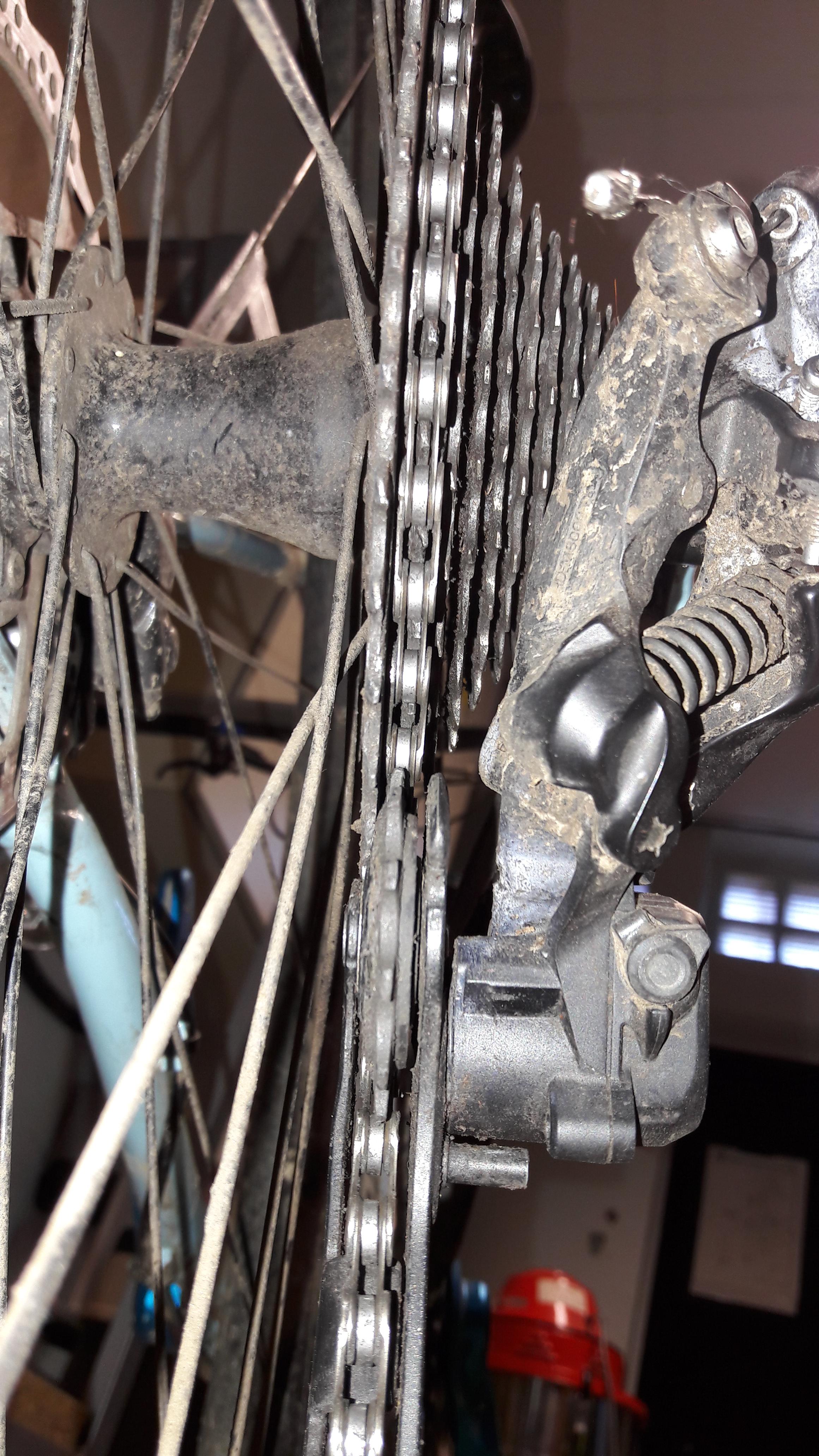

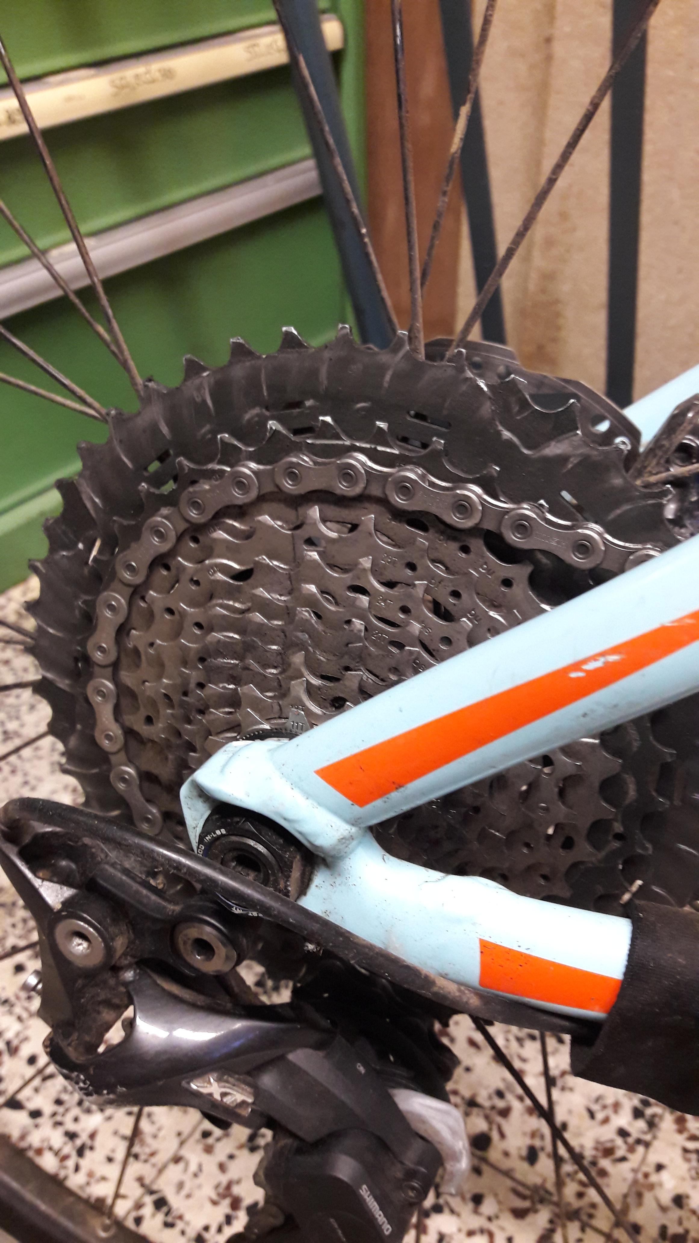

Sola Posté(e) le 24 avril 2017 Posté(e) le 24 avril 2017 Pendant la dernière rando à ligneuville je pense avoir foutu mon derailleur arr en l'air. ( surement taper un rocher ) J'ai d'abord déraillé 2-3 fois ce qui m'arrive quasi jamais , du coup j'ai mis l'anti D sur ON. Malgré ça encore des saut de chaîne , finalement j'ai fini sans pouvoir monter sur mes plus gros pignons car le haut du dérailleur frottait sur le pignon le plus grand. En plus il ne redescend plus correctement sur les petits pignons , je suis obligé de lui mettre un choc pour le décoincer. Quand je regarde le bestiau il n'a pas l'air trop mal en point , mais plus très bien dans l'axe ? Est-ce que je peux le redresser à la main, si oui faut le démonter avant? Est-ce que ça en vaut la peine ou c'est du temps perdu? => je suis en mono 32NW avec cassette xt 11-46 et derailleur xt également
Gaetan0108 Posté(e) le 24 avril 2017 Posté(e) le 24 avril 2017 Il y a 4 heures, Sola a dit : Pendant la dernière rando à ligneuville je pense avoir foutu mon derailleur arr en l'air. ( surement taper un rocher ) J'ai d'abord déraillé 2-3 fois ce qui m'arrive quasi jamais , du coup j'ai mis l'anti D sur ON. Malgré ça encore des saut de chaîne , finalement j'ai fini sans pouvoir monter sur mes plus gros pignons car le haut du dérailleur frottait sur le pignon le plus grand. En plus il ne redescend plus correctement sur les petits pignons , je suis obligé de lui mettre un choc pour le décoincer. Quand je regarde le bestiau il n'a pas l'air trop mal en point , mais plus très bien dans l'axe ? Est-ce que je peux le redresser à la main, si oui faut le démonter avant? Est-ce que ça en vaut la peine ou c'est du temps perdu? => je suis en mono 32NW avec cassette xt 11-46 et derailleur xt également C'est pas la patte de dérailleur qui est pliée ?
Sola Posté(e) le 25 avril 2017 Posté(e) le 25 avril 2017 Sur la première on voit un peu les marques laissées sur le plus grand pignons par le derailleur en essayant de shifter!
Jojobleu Posté(e) le 25 avril 2017 Posté(e) le 25 avril 2017 Il y a 9 heures, Gaetan0108 a dit : C'est pas la patte de dérailleur qui est pliée ? +1
Bikeman Posté(e) le 25 avril 2017 Posté(e) le 25 avril 2017 Plus que probablement patte pliée et peut-être aussi dérailleur plus sur la butée de la patte mais je ne connais pas bien le directmount sur dérailleur ar...
Sola Posté(e) le 25 avril 2017 Posté(e) le 25 avril 2017 J'ai fait un zerotage mais pas concluant, je vais reiterer ca au calme à la maison. C'est la partie chape qui me semble en biais.
Pierre TORDEURS Posté(e) le 2 mai 2017 Posté(e) le 2 mai 2017 Chez moi, par deux fois, c'est le "link" qui se trouve sur le dérailleur qui a encaissé. Si tu as les symptômes d'une patte de dérailleur torchée, mais qu'elle a l'air alignée, vérifie cette pièce. Elle est dispo séparément ici
Sola Posté(e) le 2 mai 2017 Posté(e) le 2 mai 2017 Je te remercie c'est une piste à suivre effectivement. Je suis passé prendre mes nouvelles roues chez un partenaire du forum. Après son bon conseil j'ai recommencé le réglage en remplaçant pour une première fois les gaines. Un gros nettoyage plus loin je suis parvenu à récupérer un shifting potable mais je continue les sauts de chaine dès que ça bouge pas mal en descente. Y a donc toujours une couille quelque part!
