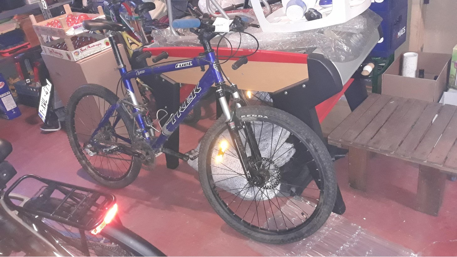

philou Posté(e) le 19 octobre 2020 Auteur Posté(e) le 19 octobre 2020 Voilà la photo et je ne suis pas photographe et ca se voit. Citer

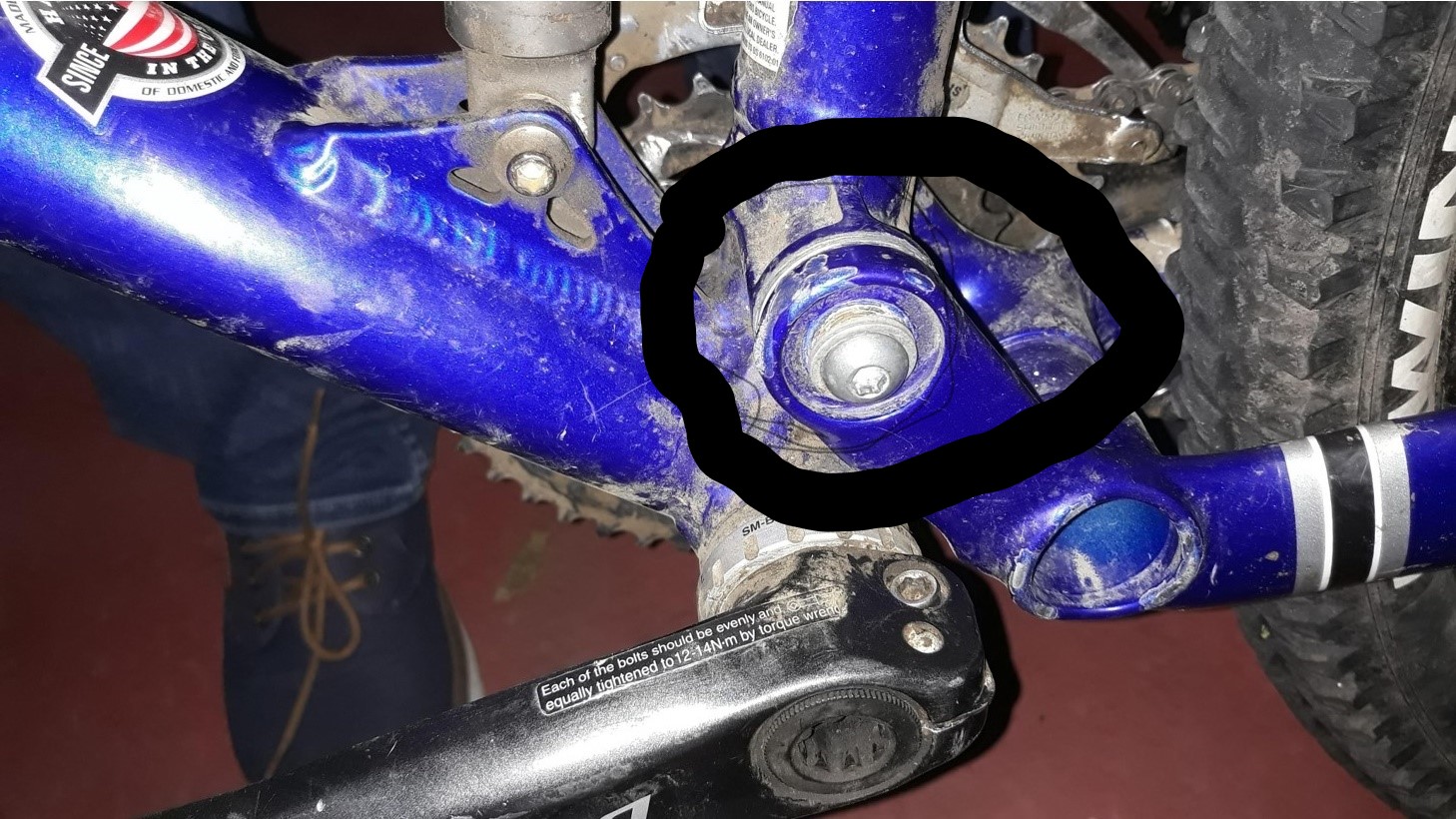

philou Posté(e) le 19 octobre 2020 Auteur Posté(e) le 19 octobre 2020 (modifié) Le problème se situe ici. je vais essayer d'être clair. Oufti. J'ai entouré une vis sur la photo. Cette vis est courte (moins de 2cm de long). De l'autre coté de ce même axe, il n'y a pas l'air d'y avoir de vis du tout. Arthur (fiston), a roulé quelques km comme ca. Mais ca bouge trop là. Pour répondre aux autres interlocuteurs: que ce soit une buselure (jamais entendu ce mot), ou un roulement, peu m'importe. Je souhaite simplement que ca ne bouge plus, et qu'Arthur ne risque pas sa vie sur une bécane. 2020 moins 2004, ca fait 16 ans et non pas 25 ans. Vous n'allez pas me faire croire que Trek, qui promet des pieces "lifelong warranty" aux US n'aurait plus ce qu'il faut. Alors que je roule encore régulièrement sur un MBK de 1988 qui...n'a rien. A si, la peinture est abimée et il rouille un peu aux seules pieces en "chrome". il y a 32 minutes, jos_2001 a dit : c'est bien un 2004 Ok merci beaucoup, c'est ce que j'avais cru voir sur le site de Trek Canada. Vous me confirmez ca. Modifié le 19 octobre 2020 par philou Citer
Elian Posté(e) le 19 octobre 2020 Posté(e) le 19 octobre 2020 (modifié) Garantie à vie ne signifie pas matériel indestructible. Mais si un défaut apparait suite à une utilisation normale, ils interviennent (remplacement ou réduction de prix sur un nouveau produit car oui, à un moment, les pièces ne sont plus suivies). Voilà la vue éclatée de cette bestiole. Il te faut E, F et G à priori ? Si oui, c'est encore disponible et ça coute +- 100€ (1xE, 2x F et 2x G) Modifié le 19 octobre 2020 par Elian 3 Citer
Giskovcycle Posté(e) le 19 octobre 2020 Posté(e) le 19 octobre 2020 Extra ça Elian! Tu résumes super bien ce que j'allais exprimer en 27 lignes... Je corrigerai juste que "G" n'est nécessaire qu'une fois. De l'autre côté ce doit être une vis métrique relativement courante. (tête hémisphérique à 6 pans creux, genre M6 ou M8) Citer

philou Posté(e) le 19 octobre 2020 Auteur Posté(e) le 19 octobre 2020 Waouw! Mais vous êtes géniaux. Ca fait depuis juillet que je cherche cette solution. Un seul "G", je confirme. De l'autre côté, c'est la vis allen qui se trouve sur le gros plan photo entouré. Comment et où est-ce que je peux trouver ceci? Je suis tout nouveau sur le forum, et ne connais pas encore les habitudes. Citer
