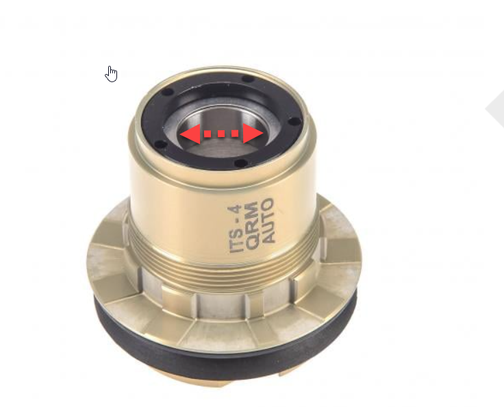

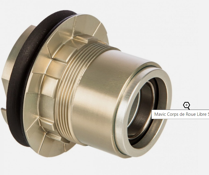

Tonton tapis Posté(e) le 28 décembre 2020 Posté(e) le 28 décembre 2020 Bon, je réutilise un topic Mavic pour pas en créer un inutilement, mais je fais appel aux spécialistes Mavic. Sur des Deemax 2018 , modèle 27.5 boost, je veux remplacer le body shimano par un sram XD , vu que sur le site Mavic on signale que pour les modèles 2018 et suivants, il fallait le body QRM+ , je l'ai acheté... mais hier en démontant avec l'ami Krutor, on s'est aperçu que l'axe du moyeu sur lequel vient se loger le body ne passe plus le 2ème roulement, qui est donc plus étroit en interne que le précédent ( 🙁 ) Question, faut il changer l'axe du moyeu , ou alors prendre ce modèle ? https://www.bike-components.de/fr/Mavic/Corps-de-Roue-Libre-SRAM-XD-pour-Roues-TS-2-ITS4-apd-Modele-2012-p34418/?o=100001-universal-universal&delivery_country=BE&gclid=Cj0KCQiAoab_BRCxARIsANMx4S5xu397ScK1W7EITAO4gol9Sp5oZOd6mcVqHPJKmVJHz-lmv3kFhzwaAr_-EALw_wcB au lieu de celui là ? https://www.probikeshop.fr/corps-de-roue-libre-mavic-sram-xd-its-4-qrm-auto/141291.html?gclid=Cj0KCQiAoab_BRCxARIsANMx4S7nH51v-2P6XxINhcQUV-WDUovdbdUD43xwV5QsUPJmDaTH7sJ-cYUaAr7oEALw_wcB&gshop=BE&ef_id=Cj0KCQiAoab_BRCxARIsANMx4S7nH51v-2P6XxINhcQUV-WDUovdbdUD43xwV5QsUPJmDaTH7sJ-cYUaAr7oEALw_wcB:G:s au lieu de celui que j'ai exposé en photo? J'ai beau regarder sur le site mavic, je ne trouve pas de feuille technique reprenant la largeur du roulement externer du body ... Citer
sdon1011 Posté(e) le 28 décembre 2020 Posté(e) le 28 décembre 2020 Sur le site tech de Mavic, si tu passes par ton modèle de roue (idéalement avec le numéro de série), tu as les vues éclatées avec toutes les descriptions. Apparemment les hubs c'est 2 x 6903 (17mm de diamètre). Je n'ai pas vu de hub avec 2 roulements différents (mais je n'ai pas tout regardé). Citer
Tonton tapis Posté(e) le 28 décembre 2020 Posté(e) le 28 décembre 2020 oui, c'est ça https://tech.mavic.com/tech-mavic/technical_manual/data/mavic_tech.php?display=product&family=1003&subfamily=1027¯onu=25694 mais ça me dit pas quel body pour moyeu Sram XD (?) je vois ITS4 freewheel, donc je présume que je devrais prendre celui ci https://www.bike-components.de/fr/Mavic/Corps-de-Roue-Libre-SRAM-XD-pour-Roues-TS-2-ITS4-apd-Modele-2012-p34418/ Citer
sdon1011 Posté(e) le 28 décembre 2020 Posté(e) le 28 décembre 2020 Sur ton lien, il y a un seul body référencé. Si tu regardes d'autres roues comme https://tech.mavic.com/tech-mavic/technical_manual/data/mavic_tech.php?display=product&family=1004&subfamily=1028¯onu=23692 ils renseignent les pièces 8 et 9 comme compatibles avec cette roue. La 8 est celle du schéma de ta roue, la 9 celle du lien sur b-c. A priori ça devrait être ok. Citer
Tonton tapis Posté(e) le 28 décembre 2020 Posté(e) le 28 décembre 2020 yes, merci, je pense aussi ... de tte façon il n'y a que 2 types de body Sram pour les modèles avant 2019 , donc c'est l'un ou l'autre Citer
