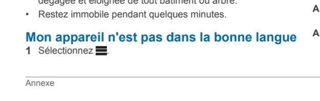

Jojobleu Posté(e) le 30 décembre 2019 Posté(e) le 30 décembre 2019 T'as essayé ça ? Mon appareil n'est pas dans la bonne langue 1 Sélectionnez . (les trois barres horizontales) 2 Faites défiler la liste jusqu'au dernier élément, puis sélectionnez-le. 3 Faites défiler la liste jusqu'au septième élément, puis sélectionnez-le. 4 Sélectionnez votre langue Citer

missJuJu Posté(e) le 31 décembre 2019 Posté(e) le 31 décembre 2019 pour @Jojobleu, je ne peux changer la langue, donc quand j'essaie d'appuyer sur sélectionner la langue, il fait rien, donc ça reste en anglais. pour @Toff, je n'ai pas fait une mise à jour, il était juste branché à mon ordinateur pour recharger. Citer
sdon1011 Posté(e) le 31 décembre 2019 Posté(e) le 31 décembre 2019 Sur la Fenix, les fichiers relatifs aux divers langues supportées sont stockés dans le répertoire TEXT, ce sont les 'language files'. Peut-être que ces fichiers ont "disparu". On peut les réinstaller avec Garmin Express apparemment: 'Tools & Content' -> Utilities -> Language Files. Citer
