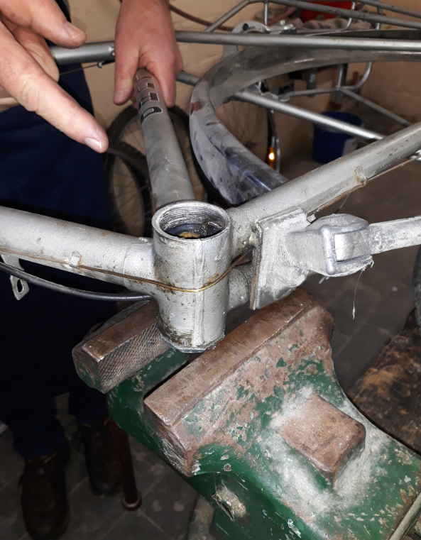

tomcat Posté(e) le 14 novembre 2019 Posté(e) le 14 novembre 2019 Bonjour à tous, J'ai récupéré un (vieux) clou des années 70, un LUDO que je souhaite remettre en état ou transformer en singlespeed. J'ai une préférence pour cette seconde option. J'ai commencé à démonter la transmission. Le côté gauche n'a pas posé de problème. J'ai pu retirer tous les éléments (pédalier) de même que l'axe et les deux roulements. Seul subsiste du côté droit un boulon (la cuvette en fait) que je n'arrive pas à desserrer. Je pense que c'est un filet gauche (on desserre vers la droite). J'ai beau bourrer du WD40 dans le boîtier mais cette saleté refuse de bouger d'un iota. Si je vois bien, il s'agit d'un écrou de 38. Pour une raison que j'ignore, on dirait que les clés de 38 n'existent pas. Bien que peu fan des clés anglaises, j'ai bien du me résoudre à essayer avec cet engin mais sans succès. Quelqu'un aurait-il une idée (avant de passer cette de s... de à l'étape de la disqueuse ? Merci d'avance. Eric Citer

fbi Posté(e) le 15 novembre 2019 Posté(e) le 15 novembre 2019 Tu serres la cuvette dans un étau, et tu forces en faisant tourner le cadre. Normalement on en vient à bout ave cette méthode 1 Citer
Rubix Posté(e) le 15 novembre 2019 Posté(e) le 15 novembre 2019 Un ptit coup de décapeur thermique çà peut aussi aider Citer
arno43 Posté(e) le 15 novembre 2019 Posté(e) le 15 novembre 2019 Peut être essayer de donner quelque coup de marteau avec une chasse ou un burin sur l'écrou dans le sens de déblocage pour casser l'oxydation ! Citer
tomcat Posté(e) le 15 novembre 2019 Auteur Posté(e) le 15 novembre 2019 Merci à tous … En gros, (je résume) j’ai le choix entre : - Le burin et la masse🔨. Pour cette dernière, j’y suis déjà. - L’étau en faisant tourner les serviettes … euh … le cadre - Le bras de levier 💪. Là, çà va, mon levier n’est pas trop mal, surtout le matin. - La bombe au napalm 💥, juste pour aider un chouillat. Blague à part, je vais essayer un peu de tout cela . Cela dit, vos propositions résument un peu ce que je pensais : rien de tel que la force brute et virile 😉. 😉 Eric 2 Citer

Loulou Posté(e) le 15 novembre 2019 Posté(e) le 15 novembre 2019 Le 14/11/2019 à 14:35, tomcat a dit : Pour une raison que j'ignore, on dirait que les clés de 38 n'existent pas. Il en existe chez Facom Le 14/11/2019 à 14:35, tomcat a dit : Je pense que c'est un filet gauche (on desserre vers la droite) A mon avis vu que le sens de rotation du pédalier est vers la droite. Cet écrou ne devrait-il pas se viser en tournant vers la droite histoire qu'il ne se desserre en pédalant ? Et qu'il faudrait alors le desserrer vers la gauche. Citer
gilou Posté(e) le 15 novembre 2019 Posté(e) le 15 novembre 2019 il y a 10 minutes, gilou a dit : tronçonner perpendiculairement par l'interieur en 3 endroits a la dremel sans atteindre le filet bien sur , ensuite ça devrait se deformer facilement Citer
Dr-lulu15 Posté(e) le 17 novembre 2019 Posté(e) le 17 novembre 2019 C'est peut-être un boitier français avec deux filets droits?? Citer
tomcat Posté(e) le 22 novembre 2019 Auteur Posté(e) le 22 novembre 2019 (modifié) Bon, finalement, j'y suis arrivé ... en utilisant la force virile. Plutôt que de faire tourner le boulon dans le cadre, j'ai choisi de faire tourner le cadre autour du boulon ... en coinçant ce dernier dans un étau. Même comme cela, ce n'était pas facile. Je confirme qu'il s'agit bien d'un filet gauche, côté transmission (on dévisse dans le sens horaire). J'ai enfin pu dépiauter complètement la bête. Merci à tous pour les conseils. Eric Modifié le 25 novembre 2019 par tomcat Citer
