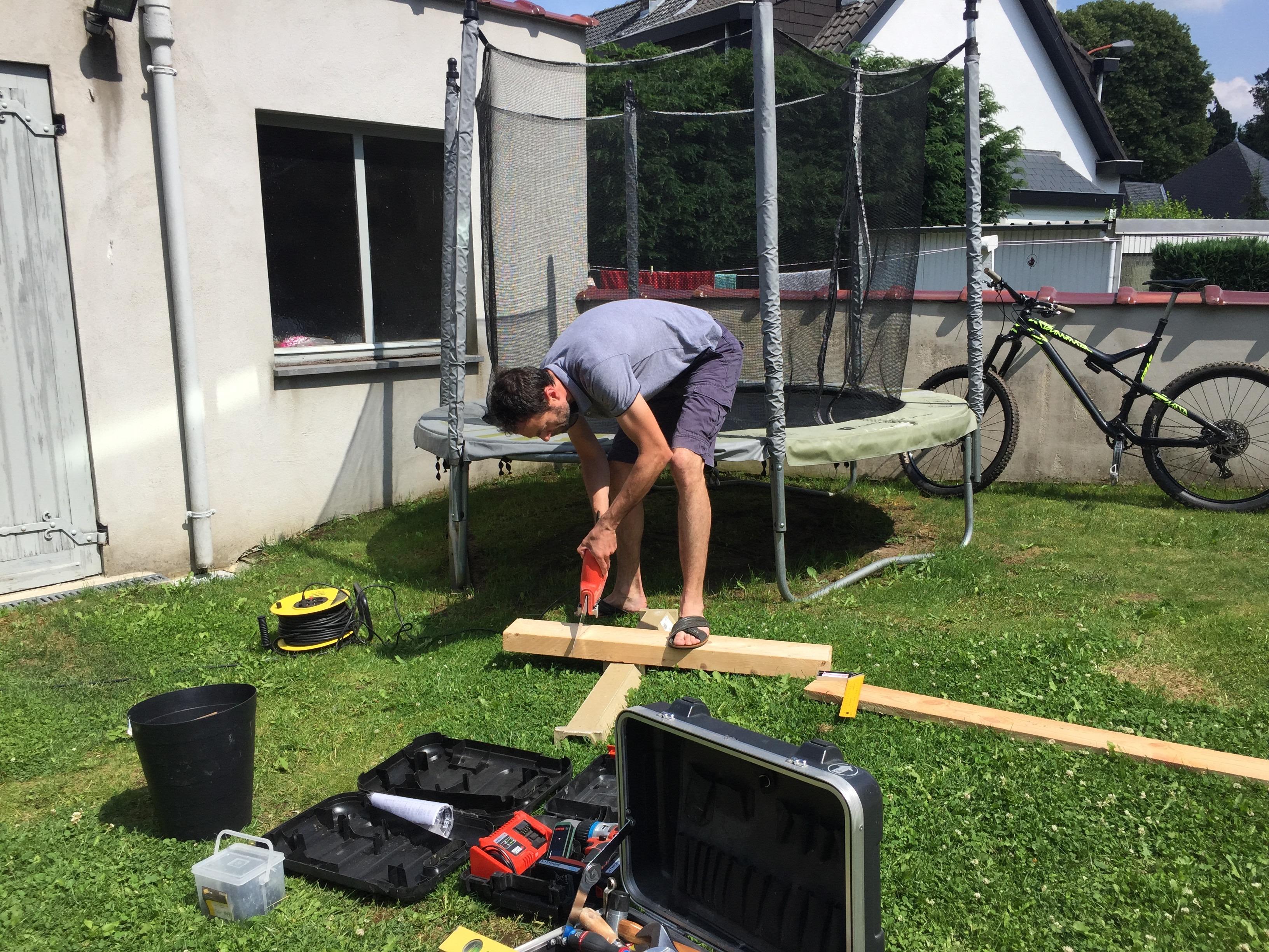

Voilà, nous en avons construit un avec mon fils.
L'idée de l'engin est de s'entrainer à faire des manual (soit des wheeling sans pédaler) car le vélo est maintenu droit.
On l'a entièrement fait avec de matos de récup qui trainait dans le garage soit (budget 0€ donc) :
- une volige 3m
- un gros bout de bois genre madrier
- des chutes de planches de 20mm d'épaisseur
- des équerres
- plein (mais plein) de vis
En outillage, rien de transcendant :
- une visseusse
- une scie (circulaire, égoine, à main, électrique, sauteuse ; peu importe tant que ça scie)
- un stif, une équerre, un mètre

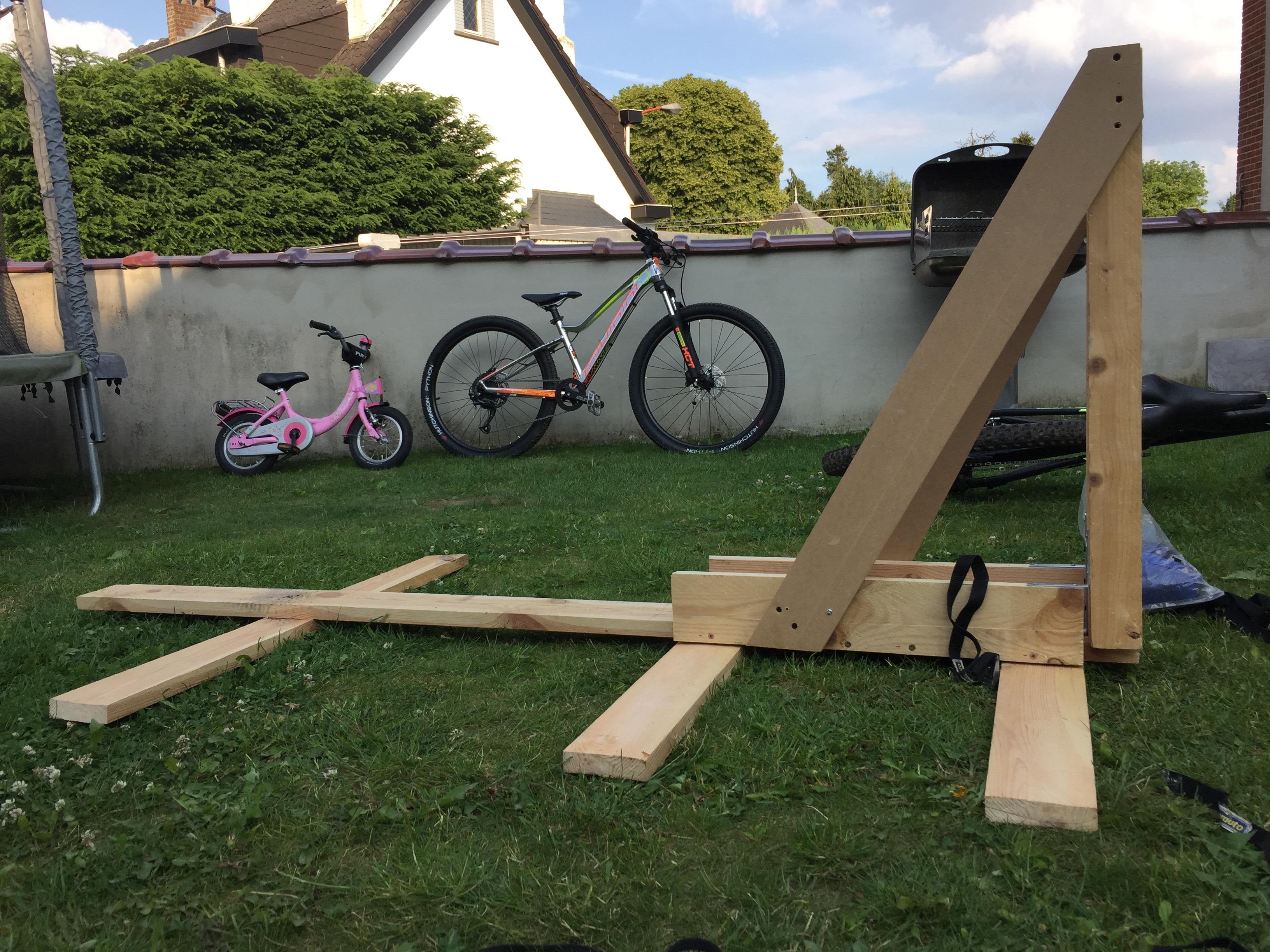

En plus j'ai mis des roulettes et un charnière pour diminuer l'encombrement.
J'ai aussi rajouté des épaisseurs pour pouvoir mettre plusieurs largeur de pneus.
J'ai mesuré les deux vélos (26" & 27,5") pour que la machine convienne aux deux vélo.
En préambule, faut préforer car le bois n'est pas très épais et à tendance à fendre.
Et pouf, il suffit de tout assembler et visser et c'est fait!
Faut juste faire attention au positionnement des renfort pour le disque et le dérailleur.
Deux sangles ; une derrière pour fixer le vélo et une devant (une vielle chambre à air) pour éviter de basculer et c'est fait!
Comptez 1h à 1h30, deux heures avec des bières ou si vous êtes une quiche.
3h avec des bières en étant une quiche.
Les photos et une vidéo arrivent.
Attends, j'ai pas fini de poster ce soir :D
