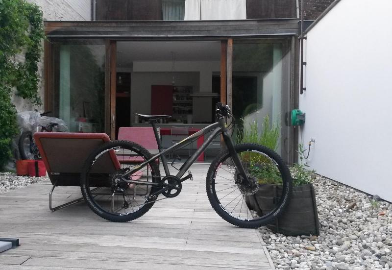

Yes, montage tout juste fini ! Enfin pas définitif, mais il roule.
Faut que je pense à faire des photos en action :)
Génial! Il va s'amuser avec ça!
