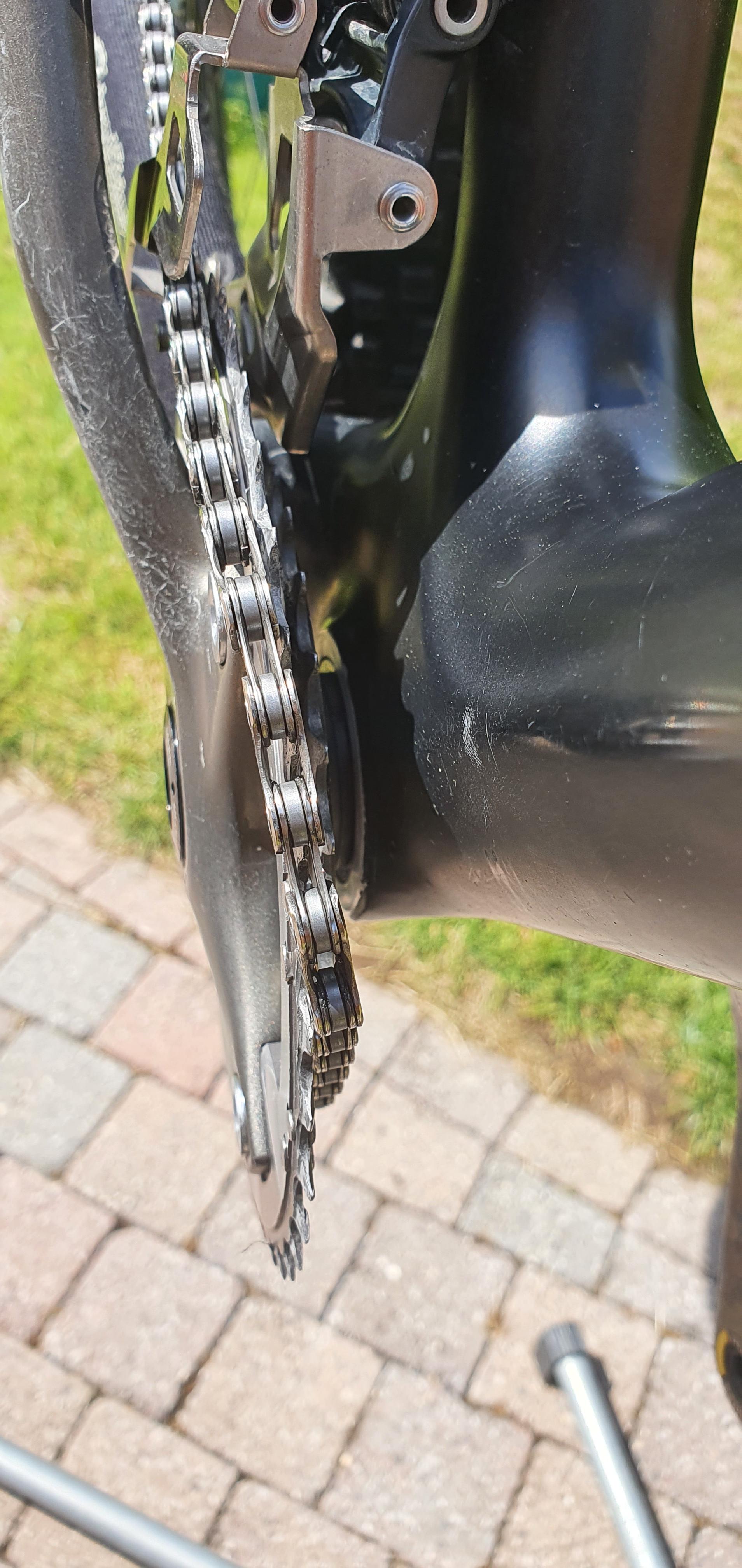

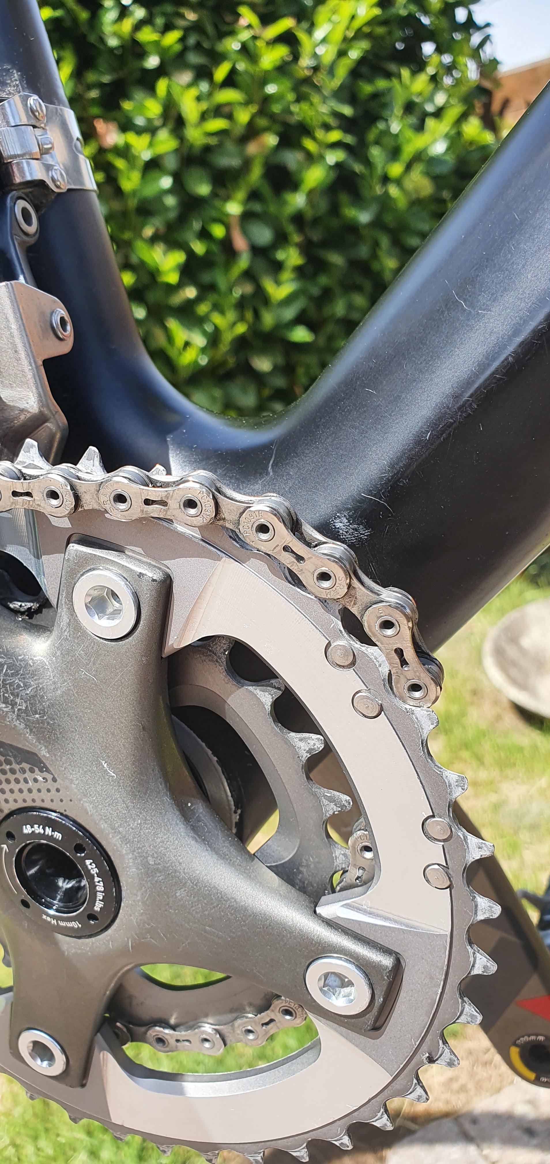

mx_addict Posté(e) le 22 juillet 2020 Posté(e) le 22 juillet 2020 (modifié) Ça me rend fou quand-même.. Au début j'avais pas trop de problème mais c'est de pire en pire... Usure des dents du grand plateau ? Sur les photos on voit que le maillon de met sur la dent mais le suivant ne se fait pas bien accrocher, la dent le "lève" et le fait passer à côté à cause de la torsion. Deviens dinqu' moi ici 🤯 Modifié le 22 juillet 2020 par mx_addict Citer
nico Posté(e) le 22 juillet 2020 Posté(e) le 22 juillet 2020 Je suppose que t'as bien réglé les butées ? Citer
mx_addict Posté(e) le 22 juillet 2020 Posté(e) le 22 juillet 2020 Vi😔, si je resserre + la butée haute la chaîne ne passe plus du tout sur le grand plateau Mais j'ai pas les jambes pour du mono plateau 😕 Citer
