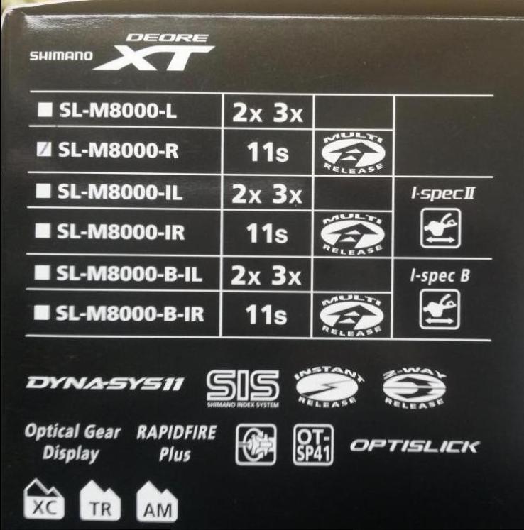

Blacksad Posté(e) le 4 décembre 2015 Auteur Posté(e) le 4 décembre 2015 Mouais... Effectivement, avec les pièces en bas à gauche, on arrive au couplage "i-spec B" sans soucis! C'est ce que j'avais avec mon ancien shifter! Mais là, je vois pas... J'échange des mails avec bike-components pour avoir une explication! Pas eu le temps de regarder à ça hier!
Blacksad Posté(e) le 4 décembre 2015 Auteur Posté(e) le 4 décembre 2015 Fin mot de l'histoire : j'ai fait une erreur lors de ma commande!!! Il fallait commander CELUI-CI et non CELUI LA ! Bike-components est d'accord de procéder à l'échange...
Blacksad Posté(e) le 5 décembre 2015 Auteur Posté(e) le 5 décembre 2015 Je ne pense pas, ça, c'est l'i-spec II. Sur mon lien, il n'y a pas de photo donc je ne sais pas à quoi ça ressemble !
Lektr0 Posté(e) le 5 décembre 2015 Posté(e) le 5 décembre 2015 oui, tu as raison blaksad. Ceux-ci ne sont compatible qu'avec les leviers 8000.
Blacksad Posté(e) le 5 décembre 2015 Auteur Posté(e) le 5 décembre 2015 Pour en finir avec cette question de compatibilité, voici un schéma made by Shimano! Il existe donc trois types de fixation pour ces shifters ! Photo prise sur la boite du shifter...
Dajobi Posté(e) le 11 décembre 2015 Posté(e) le 11 décembre 2015 Ils ont l'art chez Shimano de se compliquer la vie...
Blacksad Posté(e) le 11 décembre 2015 Auteur Posté(e) le 11 décembre 2015 Si les standards restaient standards plus de deux ans, ce serait quand même pas mal...
