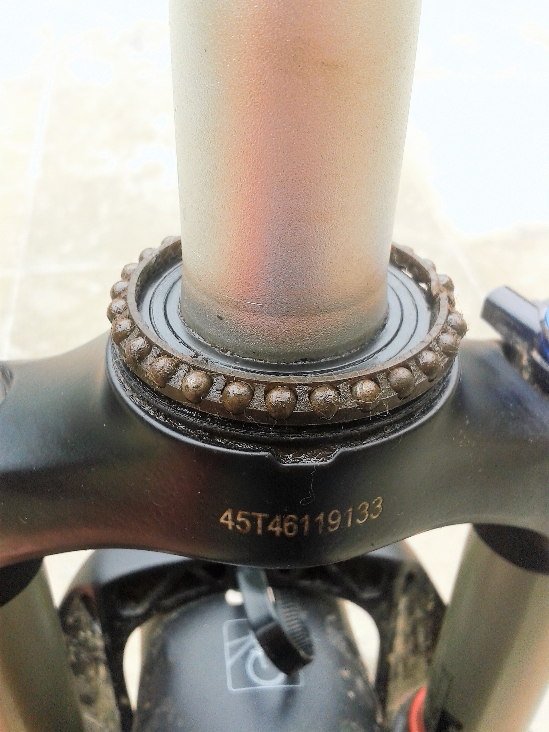

bolberu Posté(e) le 23 octobre 2015 Posté(e) le 23 octobre 2015 salut.j avais du jeu dans ma direction.on ma dit de resserrer le boulon du dessus,ce que j ai fais mais rien n a changé.donc j ai démonté et je suis tombé sur un roulement cassé.celui du bas.j aimerai savoir si il est possible de changer uniquement ce roulement,ou bien si je dois changer tout le jeu de direction,et si oui que dois je prendre.j ai vu qu il y avait des intégrés,semi intégrés.........lequel est le mien et que me conseiller vous.merci
samcmoi Posté(e) le 23 octobre 2015 Posté(e) le 23 octobre 2015 perso je changerais le jeux de direction ( cane creek par exemple ) ce qui simplifiera la vie après pour ne changer que les roulements ( que je sais avoir rapidement ) et avoir moins d'entretien . maintenant il est possible de trouver ces anciens roulements mais je ne saurais te dire ou .
bolberu Posté(e) le 23 octobre 2015 Auteur Posté(e) le 23 octobre 2015 je suis allé chez bicyclic.j y retourne demain

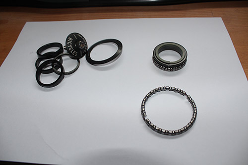

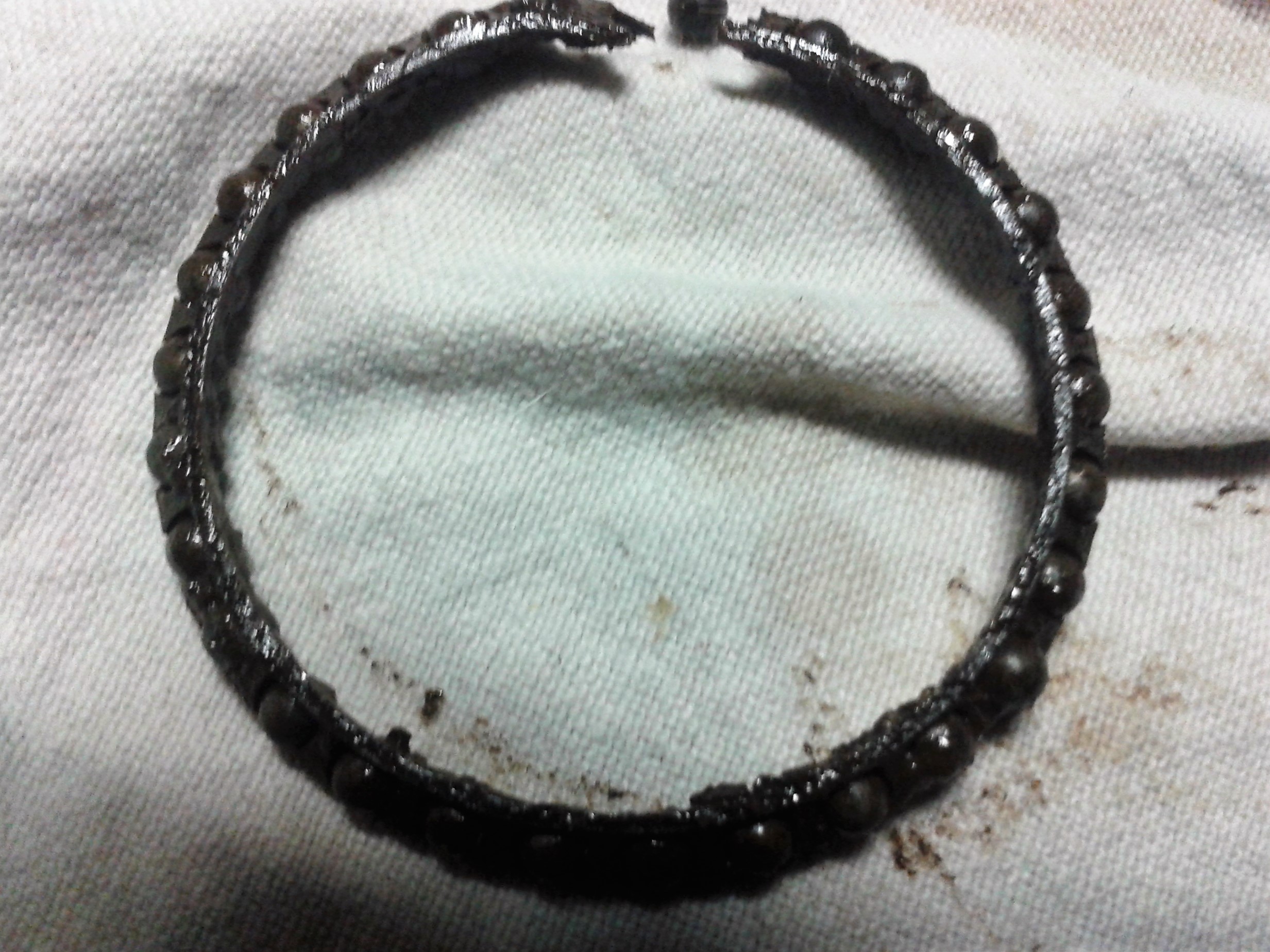

mkpo Posté(e) le 29 septembre 2016 Posté(e) le 29 septembre 2016 Petit déterrage, Salut, j'aurais besoin d'un ptit conseil. Mon jeu de direction a prit un peu de jeu, j'ai démonté l'ensemble,et comme un con, j'ai laissé tomber le roulement du bas, 2 billes en ont profité pour se faire la malle. Il' s'agit du modèle FSA Orbit 1.5 ZS No.57 (cfr site kona) Par contre, un truc me chiffone, voici à quoi ressemble le roulement. Les modèles que je trouve sur le net sont différents http://www.fullspeedahead.com/wp-content/uploads/2014/04/025_NO.57.pdf Apparement , c est le MR110. Sur probikeshop,http://www.probikeshop.fr/fsa-jeu-de-direction-orbit-1-5-zs-conique/70519.html Les dimensions pour tube de direction conique DE 50 mm / 62 mm sont les bonnes, mais les roulements sont dans des bagues. Au final, je pensais pouvoir retrouver le même roulement afin de m'éviter de payer un nouveau jeu de direction complet. si vous avez une idée D'avance merci.
estéé Posté(e) le 29 septembre 2016 Posté(e) le 29 septembre 2016 Etrange... la cage n'est pas resté coincée ?
Jojobleu Posté(e) le 29 septembre 2016 Posté(e) le 29 septembre 2016 je pense aussi que la cage est restée coincée. Il m''est arrivé la même chose avec mon jeu de direction Cane Creek (mais j'avais pas perdu de billes.)
estéé Posté(e) le 29 septembre 2016 Posté(e) le 29 septembre 2016 Dans tous les cas, si tu en as la possibilité, change l'ensemble pour quelque chose de plus durable/fiable comme Cane Creek, Hope, ...
frans Posté(e) le 29 septembre 2016 Posté(e) le 29 septembre 2016 Il y a 2 heures, Jojobleu a dit : je pense aussi que la cage est restée coincée. Il m''est arrivé la même chose avec mon jeu de direction Cane Creek (mais j'avais pas perdu de billes.) Pas forcément, j'ai déjà eu des jdd entrée de gamme et c'est pas des roulements annulaires scellés, mais juste des billes attachées comme sur les photos ici.
mkpo Posté(e) le 29 septembre 2016 Posté(e) le 29 septembre 2016 Merci les gars, De fait, entrée de gamme, Poubelle cette cochonnerie, j'ai été acheter un autre jeu de direction. Hope, Cane Creek, c'était un autre prix...
