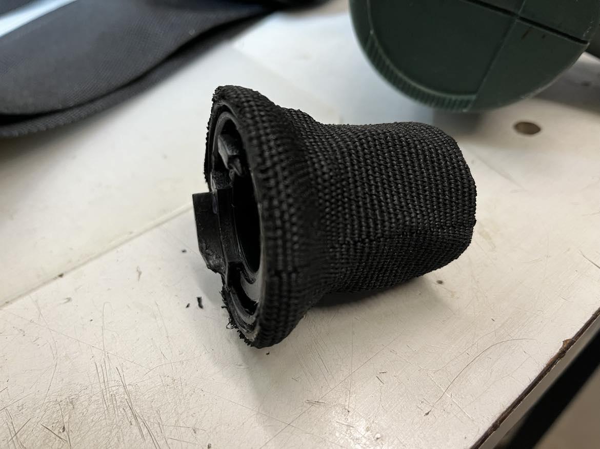

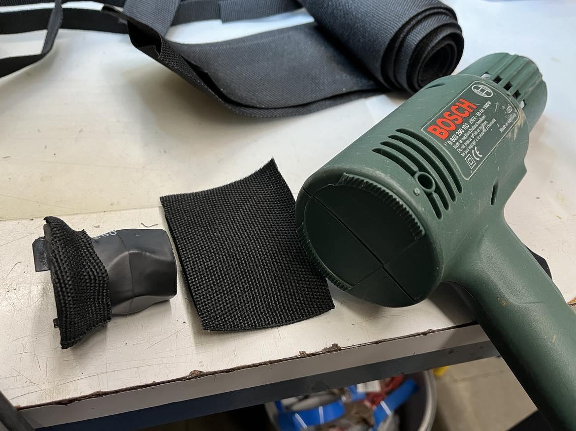

J'ai donc tenté une solution de recouvrement à l'aide de gaine thermo-rétractable que j'utilise pour l'électronique,
Pour les non initié , ces gaines rétrécissent sous l'action de la chaleur , ici j'utilise un décapeur thermique mais le sèche-cheveux de madame peut également servir ;) si la gaîne est prévue pour ternir la chaleur , il faut cependant faire attention à ne pas faire fondre l'objet qui est dessous et donc répartir la chaleur uniformément sur l'objet.
Le résultat me semblait correct , sauf que je doutais un peu du grip sur terrain mouillé ,
là je pense avoir trouvé la solution chez Maître Ali , il s'agit de gaine thermo tressée, ce qui donne plus d'accroche que le simple plastique , pour la dimension, j'ai opté pour la gaine de diamètre interne de 60mm et cela fait son job , le résultat me semble excellent même si c'est , bien sûr , moins esthétique que la poignée originale.
Donc voilà il me reste à tester cela sur le vélo et en conditions de drache nationale c'est-à dire dans la pluie et la boue.

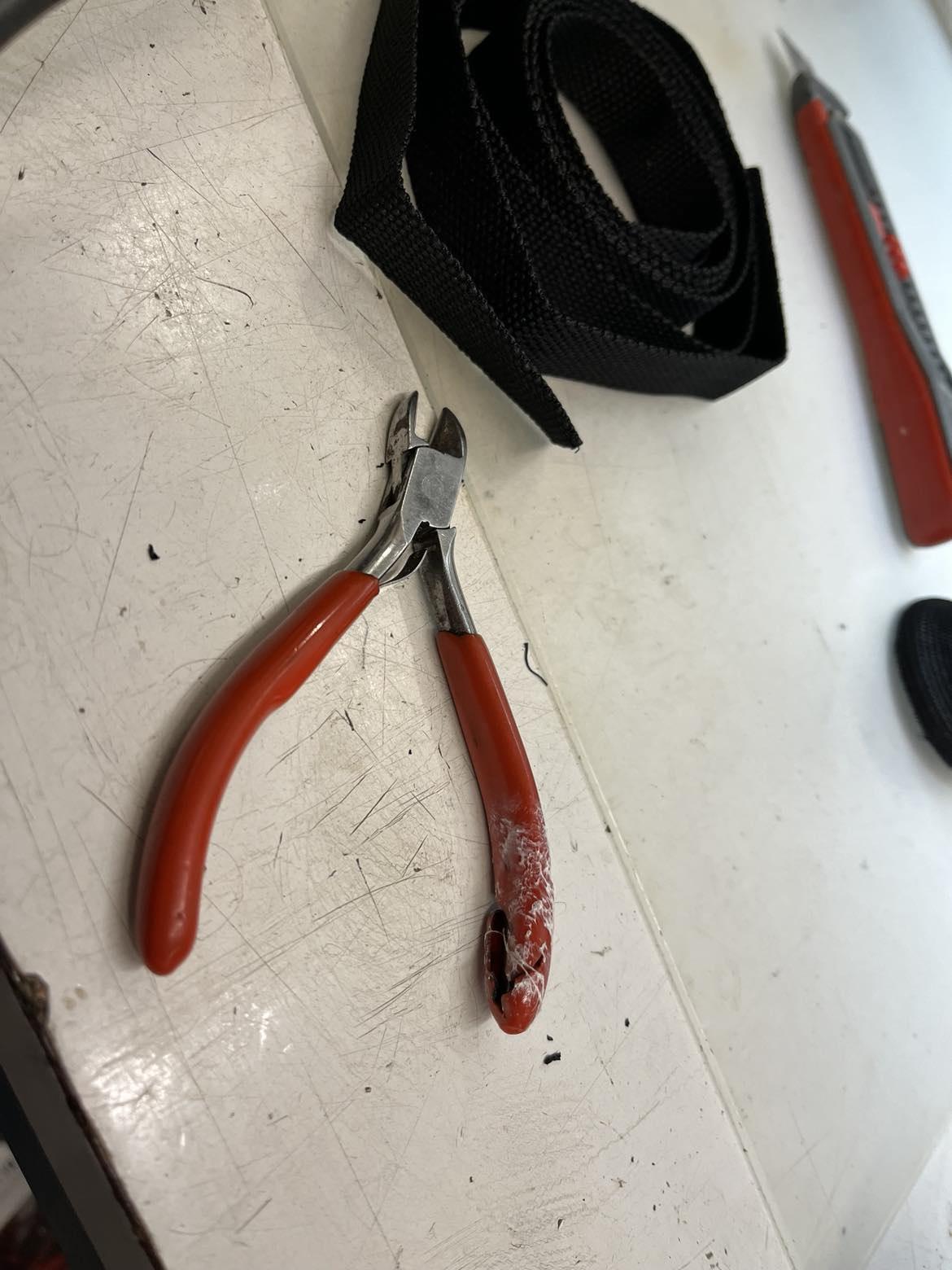

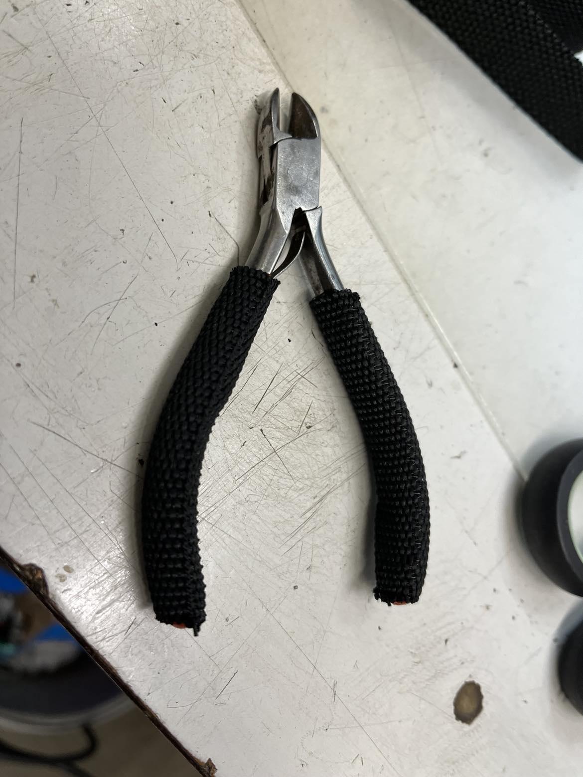

Tiens , j'en ai profité pour réparer ma pince coupante préférée avec une coupe de diamètre plus petit , c'est pas élégant mais ça fait super bien le "taf" pour quelques euros

Tu as laissé le caoutchouc usé en dessous de la gaine thermo-rétractable, ou la gaine remplace le caoutchouc ?
Dans les deux cas ( poignées sram et pince coupante) , j'ai laissé la base caoutchouc pour la recouvrir avec la gaine qui ne fait pas plus qu'un 1mm d'épaisseur,
si la solution résulte viable, avec 1m de gaine pour 2 ou 3 euros il y a de quoi  tenir quelques années , mais bon à voir ce que ça va donner sur le terrain ,
comme dit j'ai pas encore testé mais je pense que cela ne pourrait pas être pire que des gommes collantes.
La gaine thermo n'ayant que peu d'épaisseur , cela joue peu, pour le poignée , il y aurait moyen de recouvrir deux fois avec la gaine pour assurer une meilleure prise encore,
Comme dit ça ne vaut pas du neuf mais là je constate que même mes grip shift sram X0 (old stock) jamais utilisés  commencent également à coller à la main,
