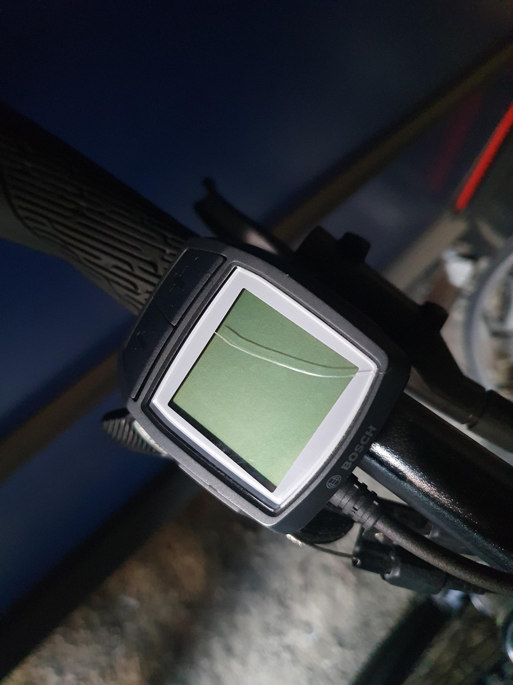

J'ai malencontreusement fait une belle grosse gratte sur la command Bosch Purion du VTTAE de ma femme.
Est-ce qu'il y a un moyen de rattraper le coup ?
Si non, si j'envisage un remplacement, est-ce que l'intelligence du moteur est dans la commande ou dans le moteur ? Donc est-ce que je peux remplacer moi-même la commande avec une neuve ou est-ce que je dois faire faire cela par un professionnel qui aura de quoi reprogrammer la commande ?
perso j'utiliserais un produit de polish style Sidol ou autre ,
toujours faire un test sur le coin pour voir le résultat positif ou négatif ( si c'est pire et que le plexi se ternit)
Appliquer le produite en faisant des ronds avec chiffon doux et propre , nettoyer avec une partie propre du chiffon,
et répéter  l'opération mais bon si la griffe est profonde , ça sera compliqué .
Pour la compatibilité avec une autre télécommande, je ne sais pas aider, si pas d'expert ici , google est ton ami.
Je sais que c'est risqué mais tu ne sais pas changer que l'écran ? C'est collé je suppose.
Remplacer l'écran ne semble pas possible, en tout cas d'après Google.
Je vais remplacer la commande, et remettre la griffée sur mon VAE pour remplacer l'Intuvia qui prend beaucoup de place.
Oui tu peux faire ça.
Par contre du devras sûrement démonter la manivelle avec un extracteur pour enlever le carter moteur et avoir accès aux câbles.
