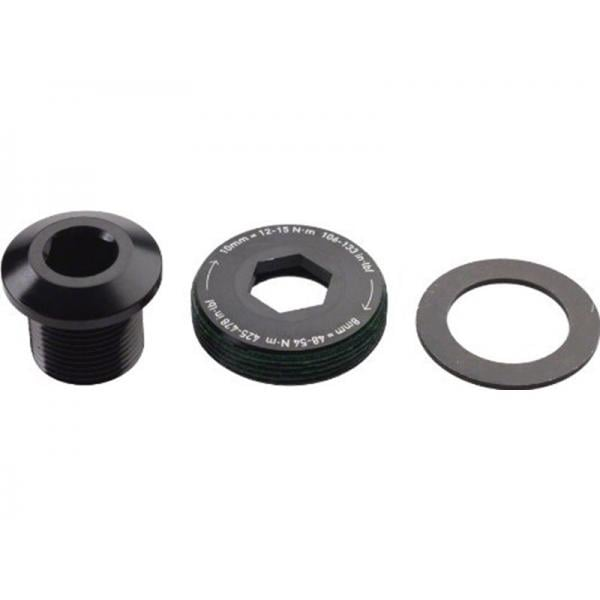

Bonjour,démonter les manivelles GXP avec le système des 2 clés allen je connais, mais avec ce système ci joint je ne comprends pas comment on fait pour extraire cette manivelle, qui sait?
Tu as probablement besoin d'un extracteur de manivelle 😉
Ça ressemble à ca:

Ce serait plus simple si tu nous mettait une photo du pédalier et des vis 😊 c'est un axe carré, du hollowtech, du dub ?
Pour moi la photo que tu montre c'est des "VIS DE MANIVELLE/PÉDALIER M15" mais pas des extracteur qui ne sont pas plat mais un peu bomber comme ceci
Modifié par hman32
Si c'est du GXP, il suffit d'utiliser une clé 6pans de 8mm du côté "non drive side" à l'opposé du plateau. La manivelle gauche "tombera" puis il faut tirer sur la manivelle droite, un petit coup de maillé peut aidé à décoincer l'axe. Pas besoin d'extracteur il est intégré à la manivelle.
Au temps pour moi je ne savais pas, je suis trop jeune dans le monde du vélo pour avoir connu des modèles aussi vieux :copain:.
Du coup, j'imagine qu'un extracteur classique comme proposé par @hman32 sera bon.
