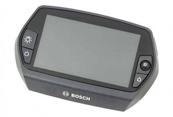

Mon beau-père s'est équipé d'un Bosch Nyon (écran large - horizontal en remplacement de l'écran d'origine) il y a maintenant 2 ans et nous ne sommes toujours pas arrivé à y enregistrer un fichier GPS afin de pouvoir être guidé. Nous suivons les instructions Bosch, des tutos sur Youtube mais rien n'y fait...on ne retrouve jamais le fichier dans le GPS. C'est balo car c'est pour cela que mon beau-père s'est équipé de cet écran à 350€!
Quelqu'un aurait-il une solution pour nous???
Merci d'avance!!!!

Je ne connais pas le fonctionnement de ce display mais si je me réfère au manuel d'utilisation, je cite p59 :
Citation
Le bouton « Télécharger le fichier GPX » permet d’importer des fichiers GPX d’une taille maximale de 5 Mo dans le portail en ligne. Les fichiers GPX sont transférés vers le Nyon dès que le Nyon est connecté à Internet via le smartphone, par le biais d’une connexion WiFi ou Bluetooth®

j'ai l'impression que comme écrit par Nico , il faut transiter  par le net
ça m'a l'air d'une technologie d'un autre temps , mais bon Bosch n'est pas fabricant de GPS comme Garmin ;)
on parle ici de charger la trace sur le portail , et dès que tu te connecte au réseau avec ton APP ou le Nyon, la synchro a lieu et ta ou tes traces sont disponibles sur ton appareil
https://www.bosch-ebike.com/at/help-center/wie-kann-ich-gpx-routen-mit-meinem-nyon-abfahren-189985

Si c'est comme mon kiox le téléphone doit rester connecté à l'appli "e bike connect" donc une fois qu'il se met en veille je perds la trace. Une vraie cata niveau guidage.

Merci à tous pour vos réponses et conseils!!!
Il est clair qu’ici, nous sommes loin du fonctionnement Garmin!! Mais bon, nous avons apparemment réussi qqch en passant par Komoot! Verdict demain matin!
Encore merci à vous!
