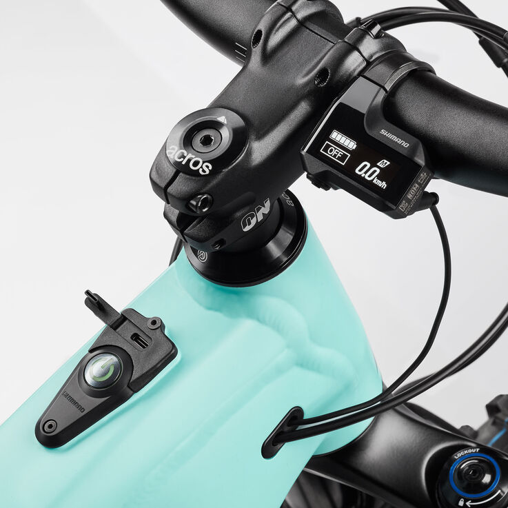

Patbe7000 Posté(e) le 6 février 2021 Posté(e) le 6 février 2021 Sur mon Canyon Neuron:On 7.0 2020, j'ai avec le bouton ON/OFF, j'ai une prise USB C. J'ai connecté un câble vers mon smartphone et /ou mon compteur Bryton, mais je n'ai pas de retour "mise en charge". Une idée du problème ? Citer

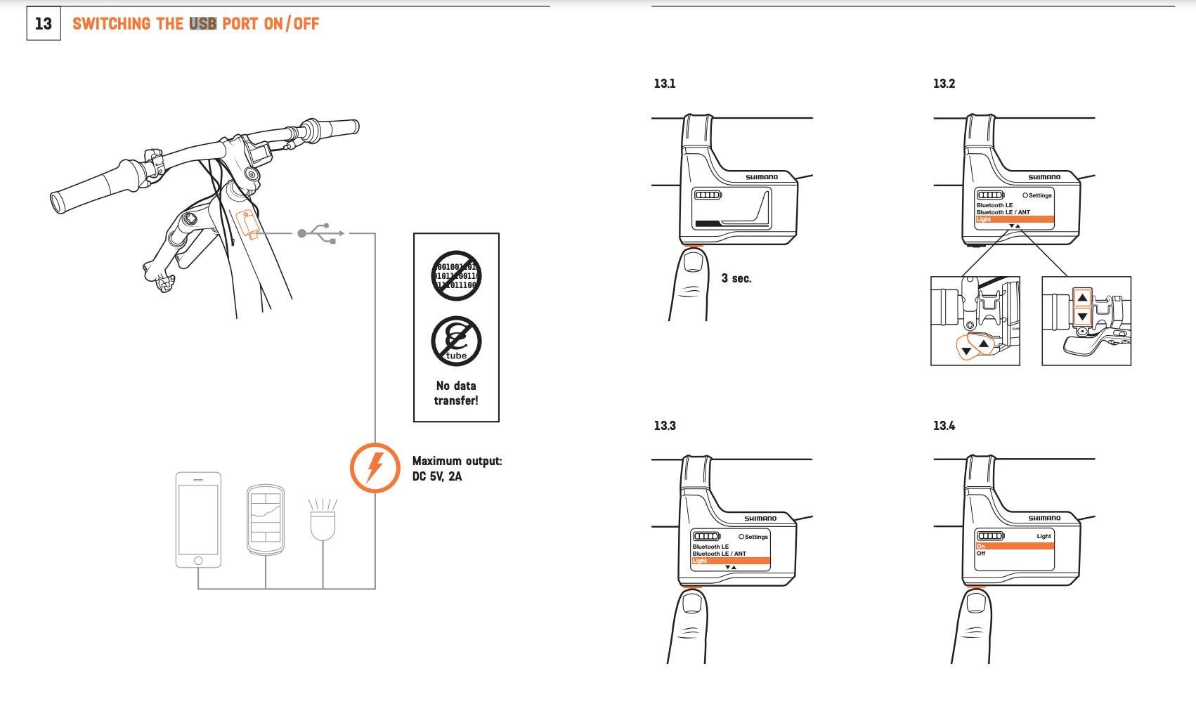

nico Posté(e) le 6 février 2021 Posté(e) le 6 février 2021 C'est dans le mode d'emploi Faut activer le mode éclairage dans l'unité de commande Shimano : 1 Citer

Patbe7000 Posté(e) le 6 février 2021 Auteur Posté(e) le 6 février 2021 Merciiiiii, bon ça pourrait venir aussi de mon câble ... pour le mode d'emploi, bon ok, j'ai du switcher ... pour le reste, en vous remerciant, (avec du 2e et 3e degré, si pas plus), j'emmerde jojobleu 😉 il y a une heure, nico a dit : C'est dans le mode d'emploi Faut activer le mode éclairage dans l'unité de commande Shimano : As-tu le lien vers ce mode d'emploi, je ne l'ai jamais vu ... ? 1 Citer
nico Posté(e) le 6 février 2021 Posté(e) le 6 février 2021 Google est ton ami https://static.canyon.com/download/manuals/QSG_Spectral_Neuron_On.pdf Citer
Patbe7000 Posté(e) le 6 février 2021 Auteur Posté(e) le 6 février 2021 (modifié) Merci, pas fourni avec le neuron:on 2020 Je teste cela demain Modifié le 6 février 2021 par Patbe7000 Citer

Patbe7000 Posté(e) le 8 février 2021 Auteur Posté(e) le 8 février 2021 Testé et ça fonctionne, merci pour les informations (je n'ai pas retrouvé dans ma doc livrée en juillet 2020) Citer
