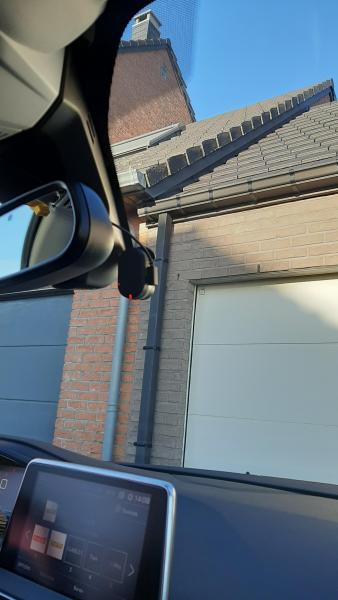

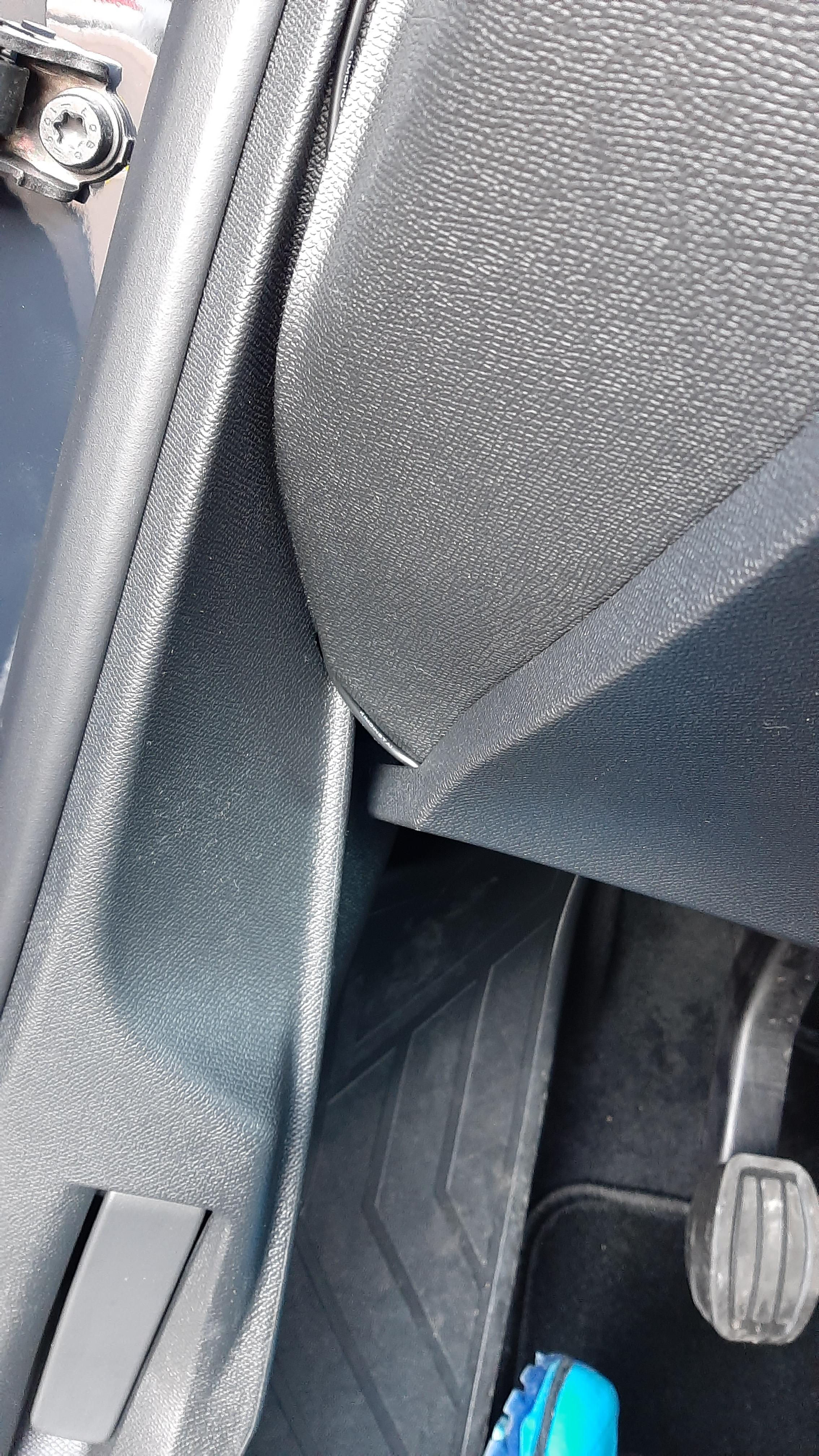

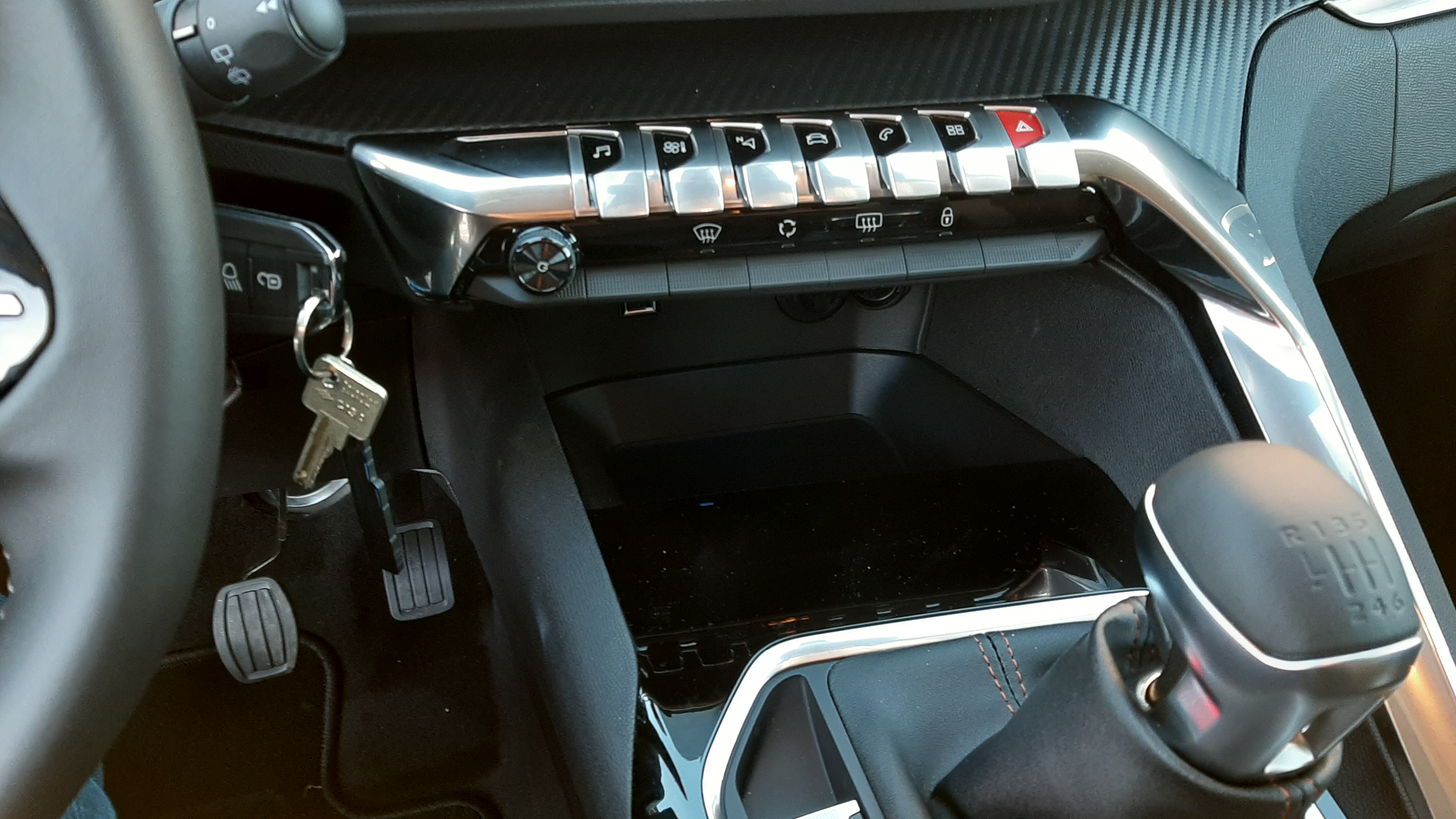

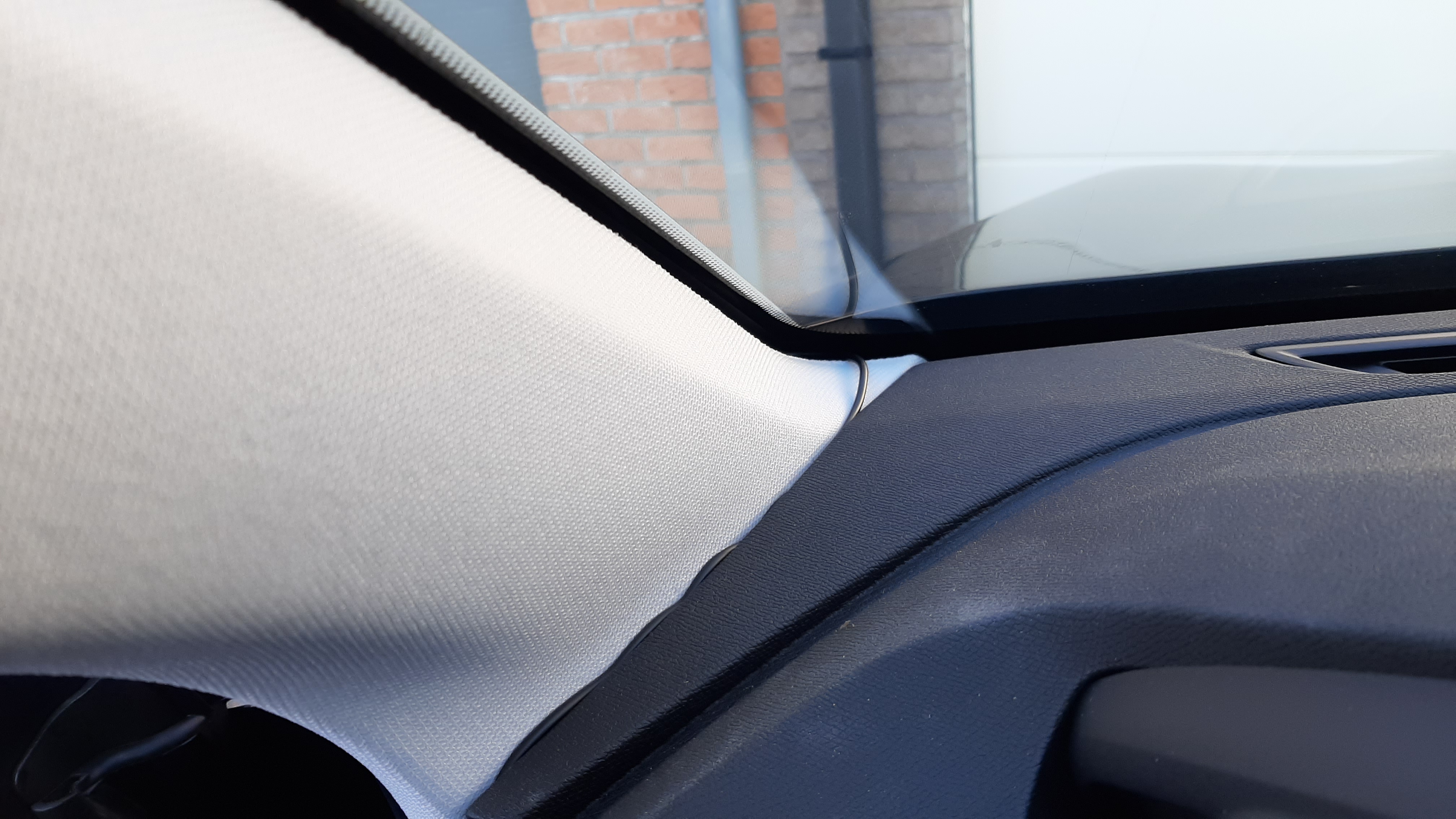

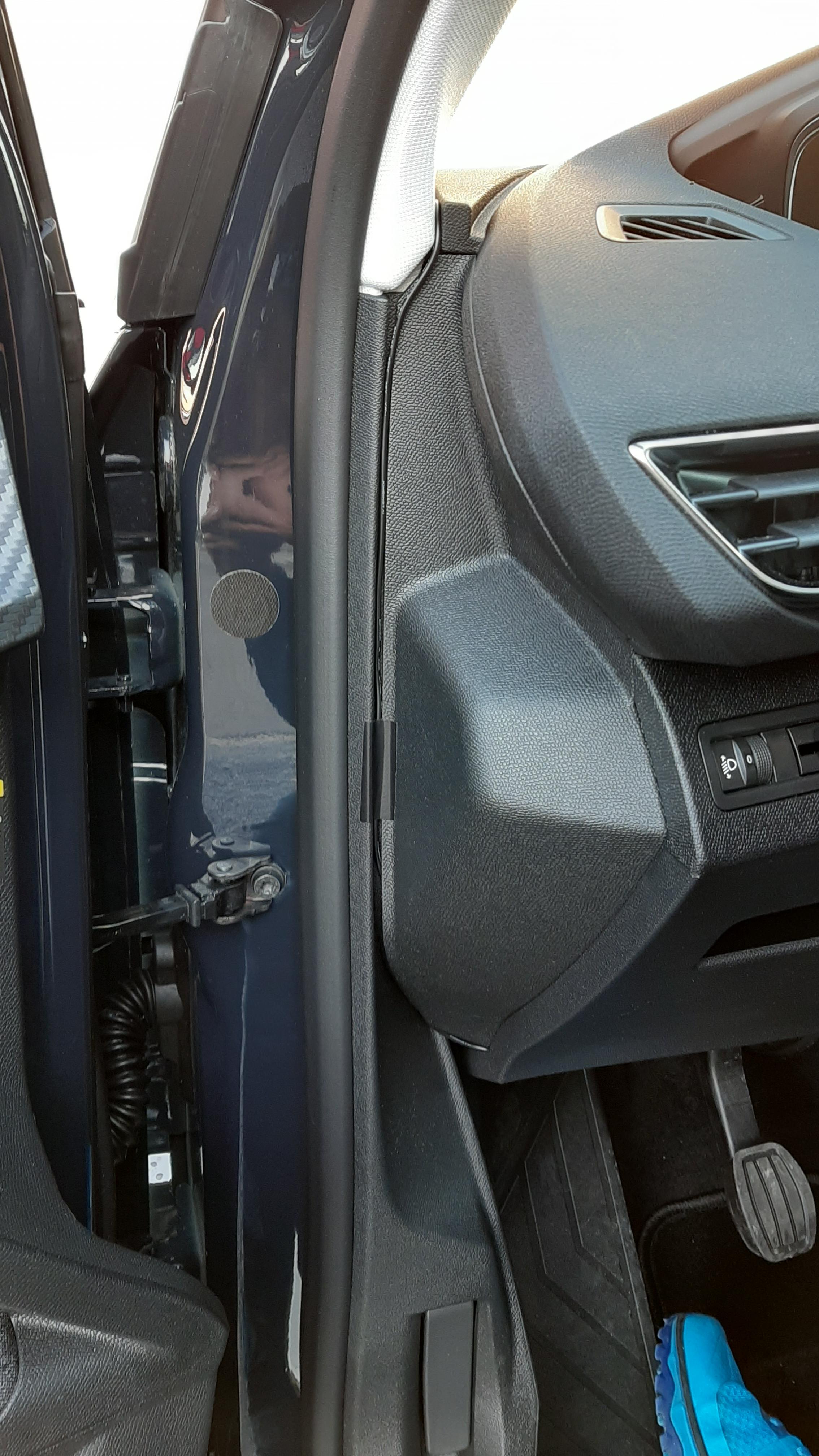

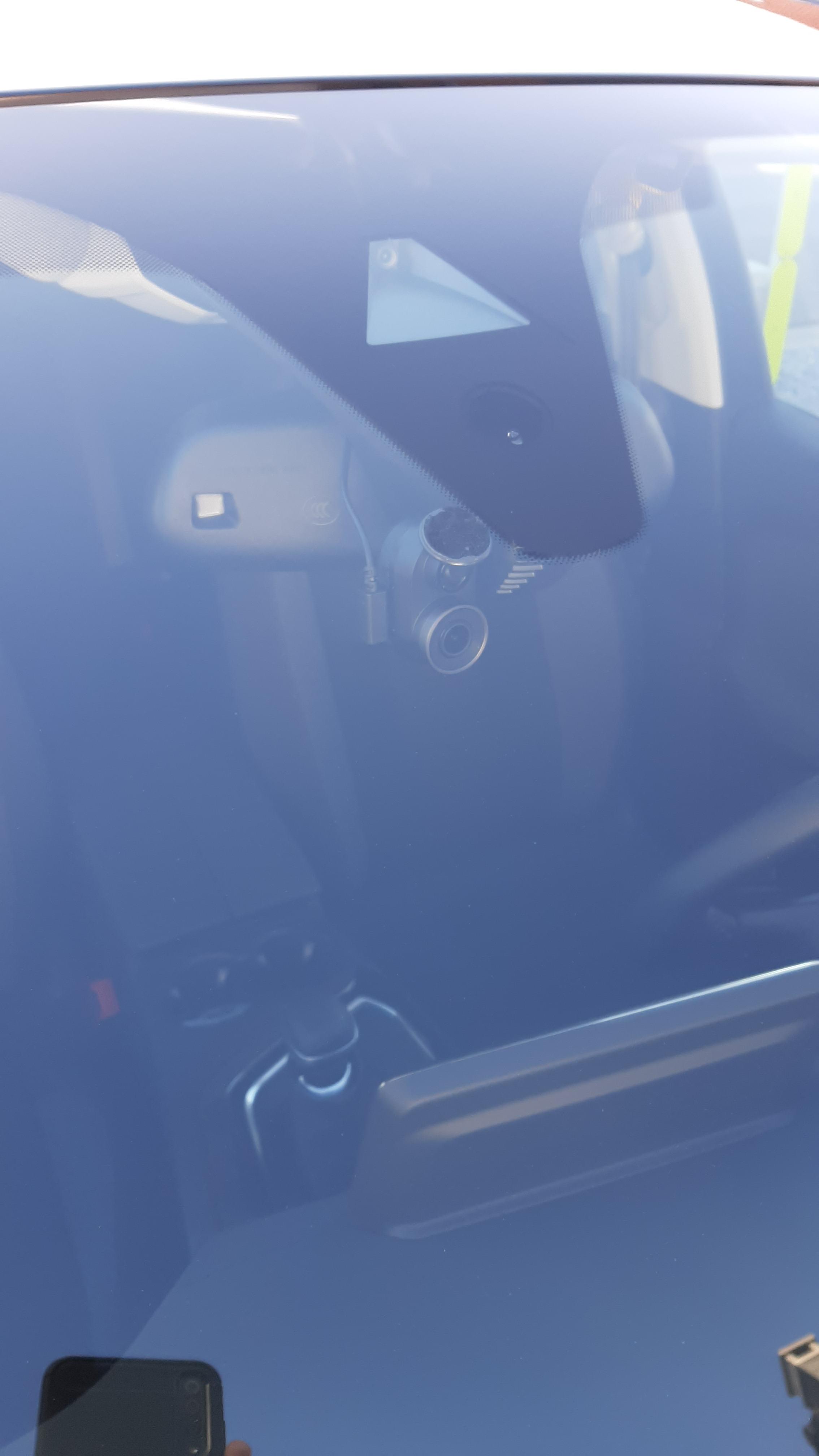

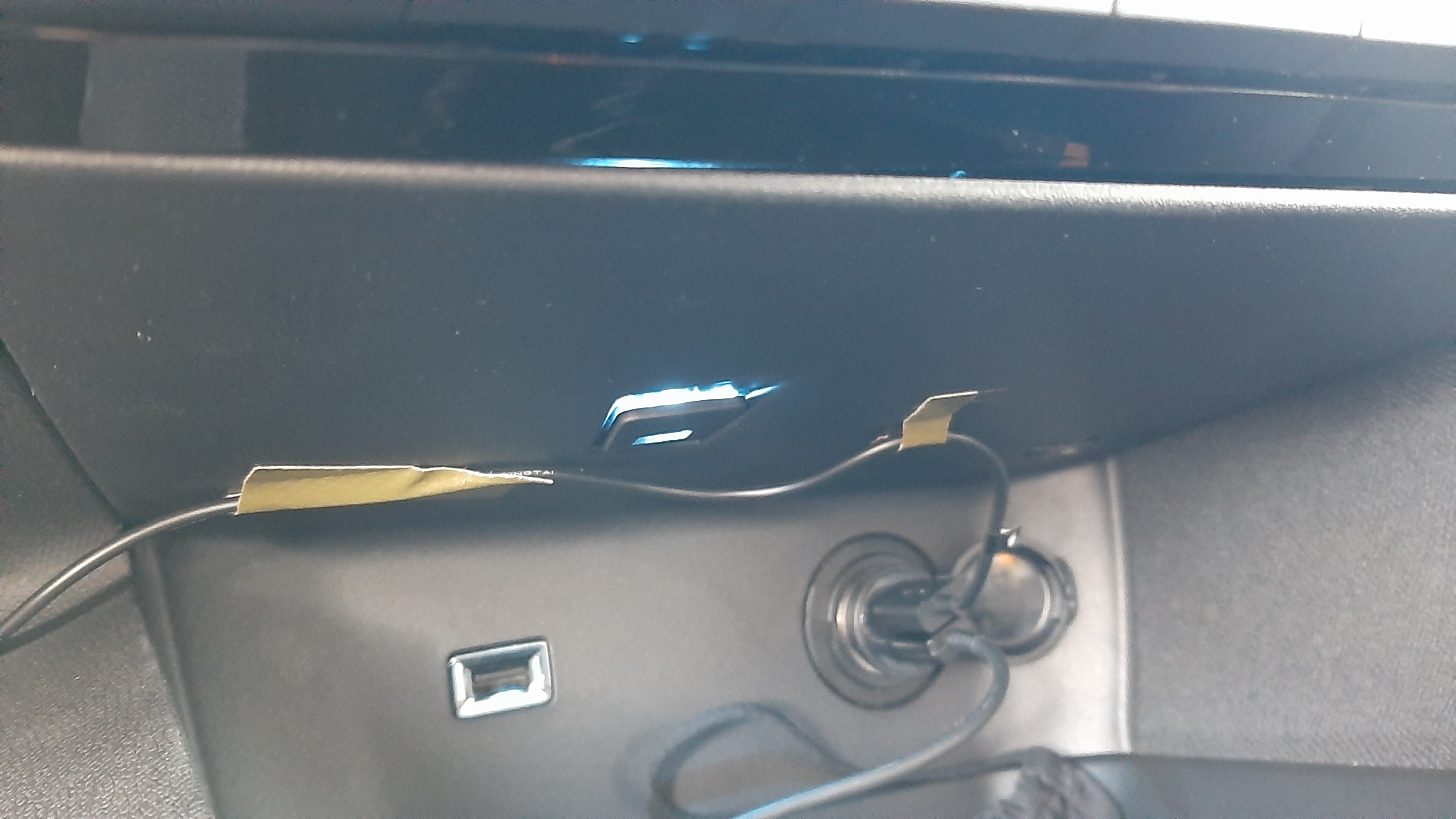

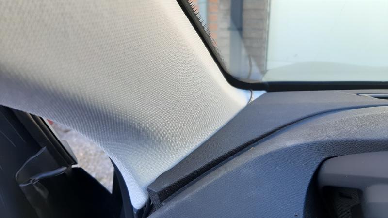

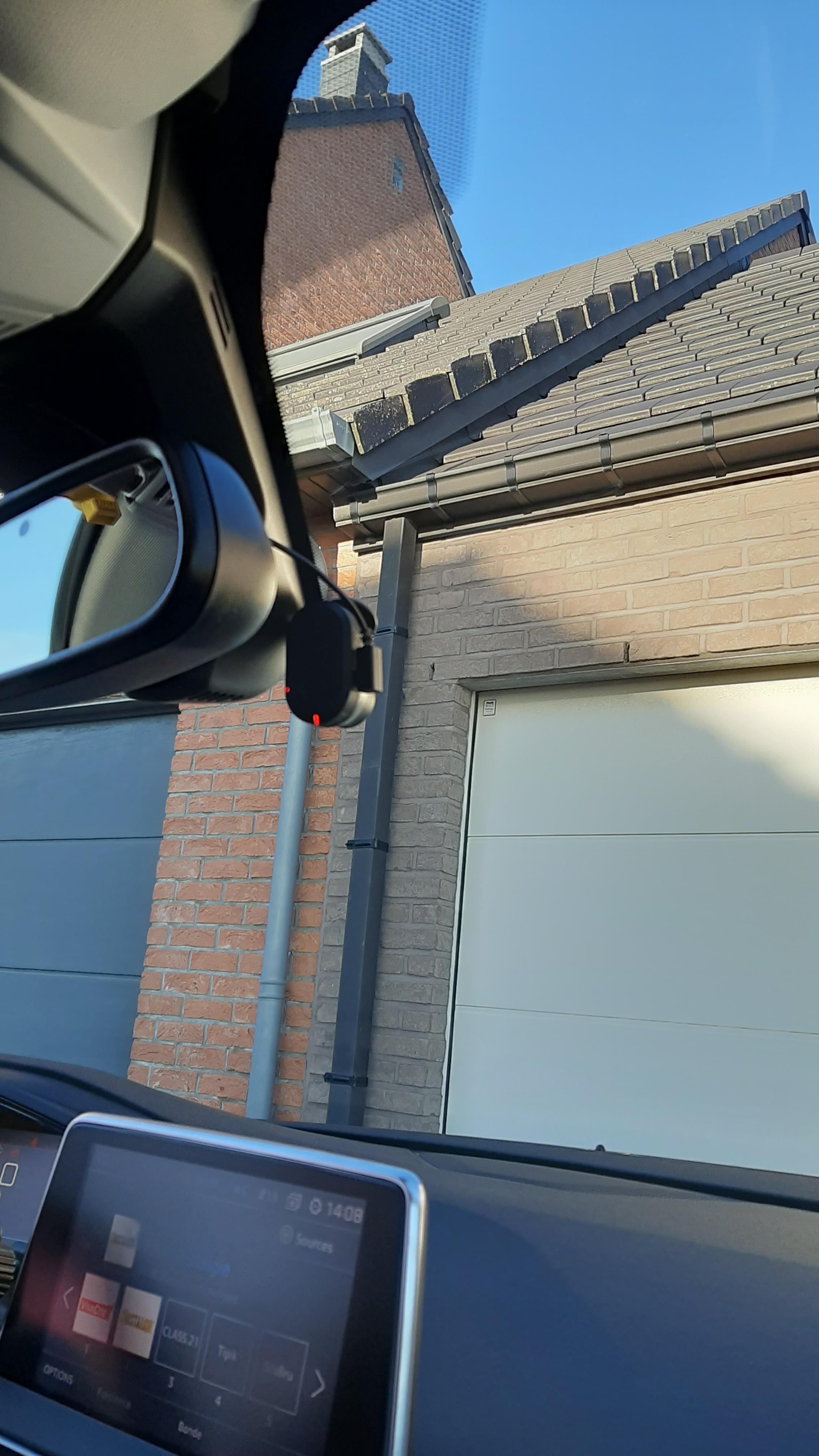

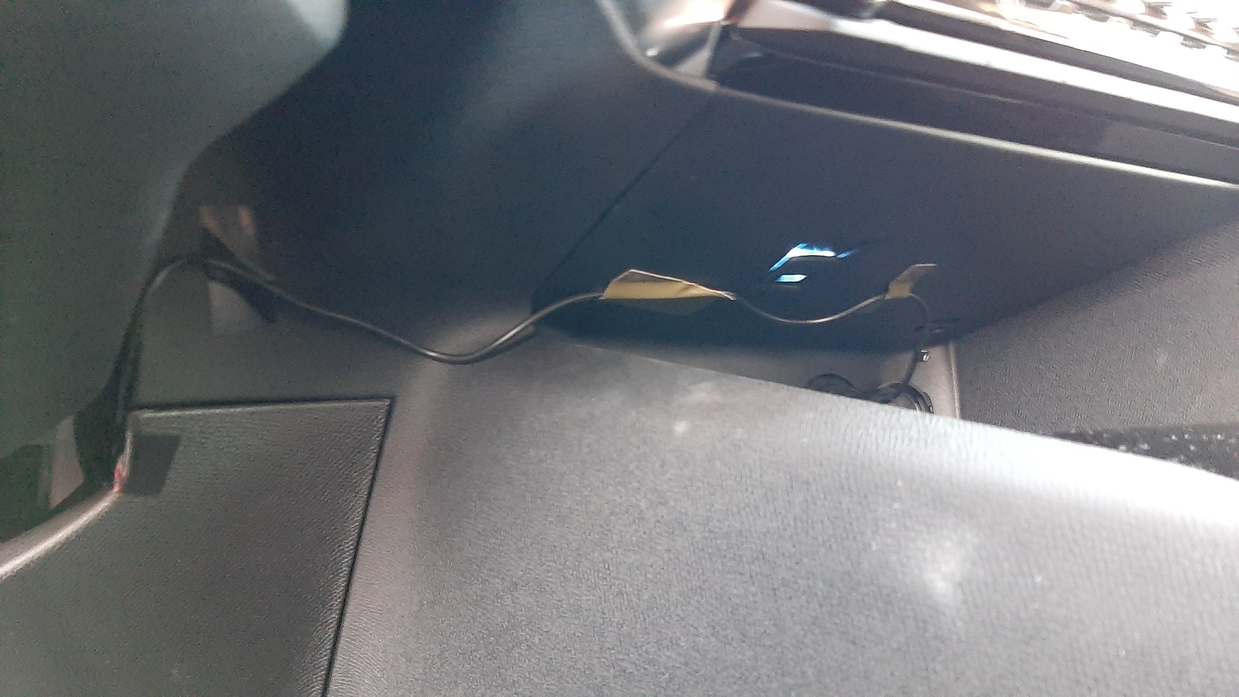

Daso Posté(e) le 21 novembre 2020 Posté(e) le 21 novembre 2020 Voila c'est fait 20 minutes et c'est fait Je dois peut-être revoir l'emplacement car à la fin j'ai vu un capteur sur le rétro et la.camera est un peu devant donc je vais peut-être la changer de côté. Sinon, je l'ai placée. J'ai branché le câble. Et j'ai commencé à mettre le câble dans la garniture. C'est assez facile sur cette voiture le câble rentre tout seul. Comme on peut le voir sur les photos j'ai dû un petit peu le faire rentrer entre la garniture noire et blanche. Ensuite je le fais passer entre la portière et la console. Et je le fais rentrer sous le cache du volant. Ce sont de simple clips à tirer. Il ressort a hauteur de l'USB. Où j'ai mis deux petits bouts de papier collant pour faire tenir le câble. Je n'avais plus de papier collant noir donc j'ai pris le premier qu'il vient mais je vais le changer un peu plus tard. Au final, quand je prends la photo de loin, on ne voit absolument rien. 1 Citer

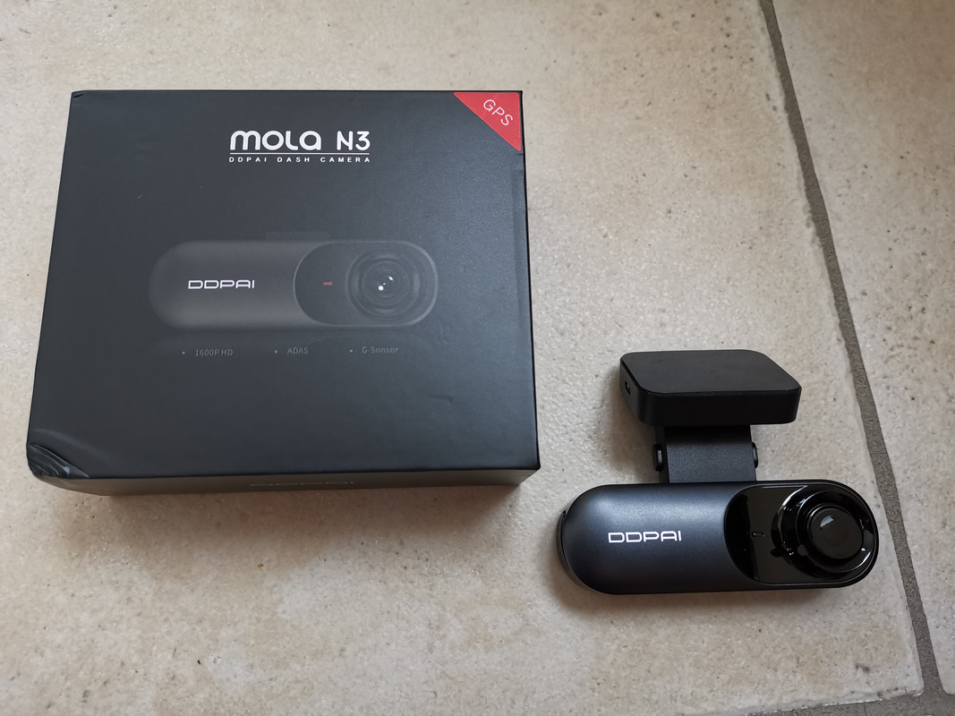

hman32 Posté(e) le 11 février 2021 Posté(e) le 11 février 2021 Bon ce WE c'est bricolage dans la bagnole et installation d'une DDPAI mola n3 1 Citer
