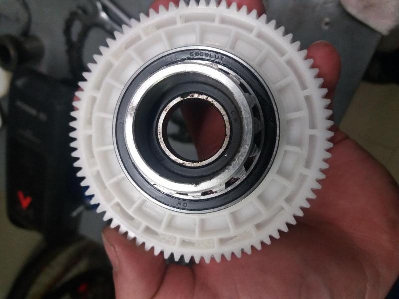

J'ai ouvert le moteur de mon autre vélo, hors garantie car 3 ans. (3100 kms et pas de soucis car pas souvent roulé dans la boue et entretenu avec précaution), voici la photo du roulement, ce n'est pas un SKF je pense.
Ce serait étonnant plutôt qu'ils aient monté des roulements haut de gamme. Sans doute préfèrent ils gagner quelques euros par moteur et jouer sur le nombre qui n'aura pas de problème en période de garantie.
Enfin c'est ma vision des choses, je ne demande pas mieux que d'avoir tort.
En effet, ce n’est pas un skf mais (heureusement), c’est un 2RS.
