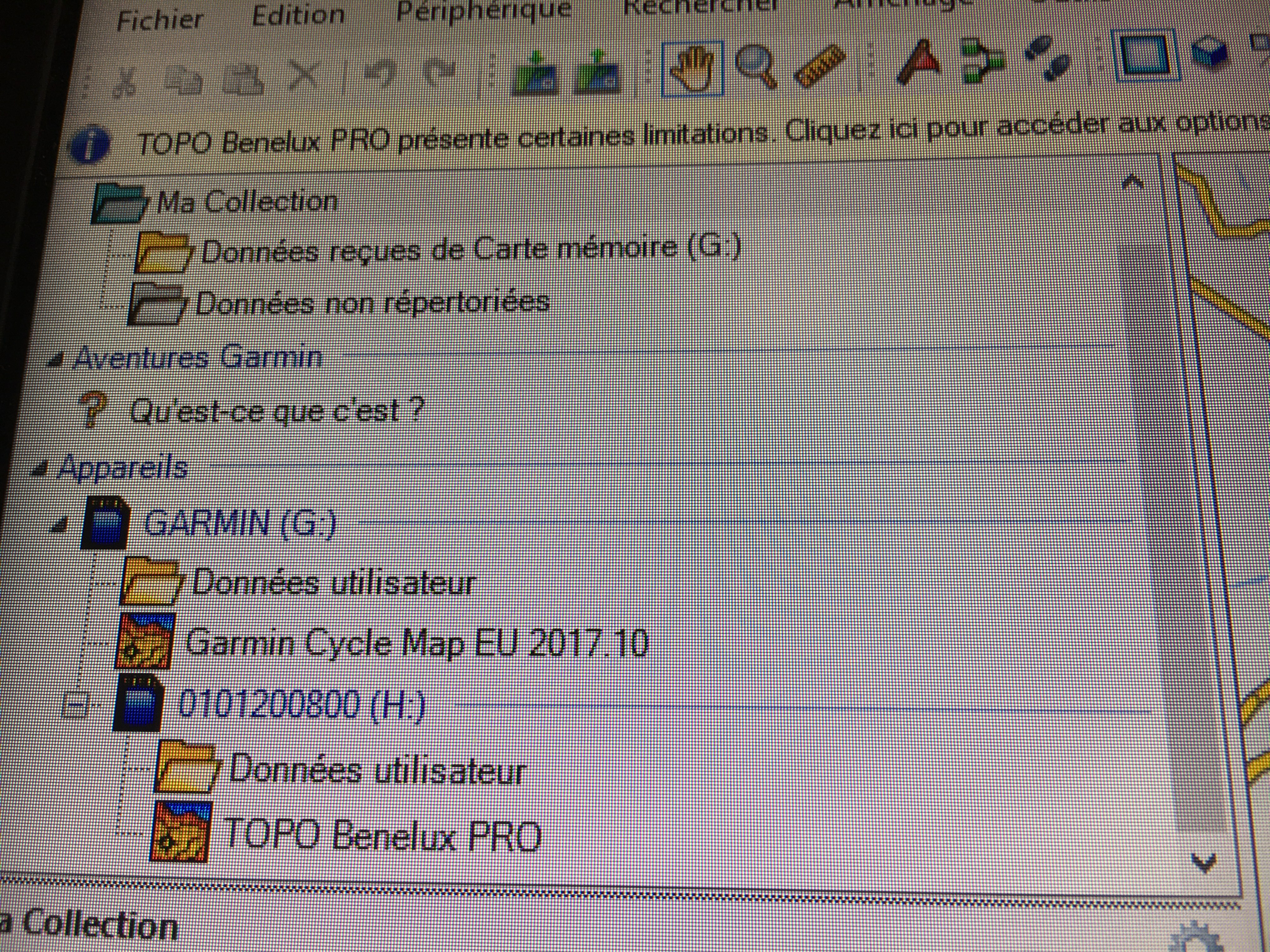

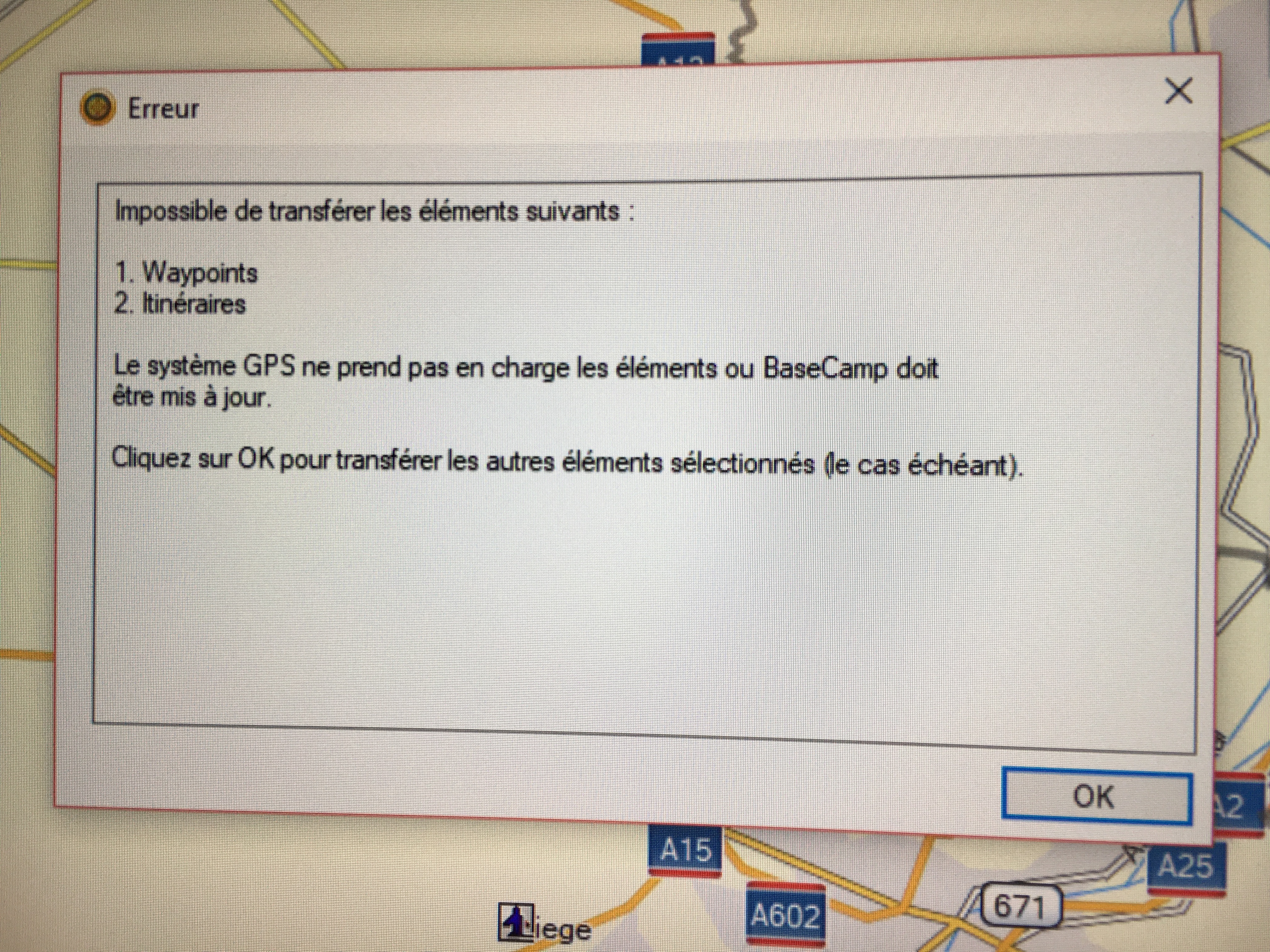

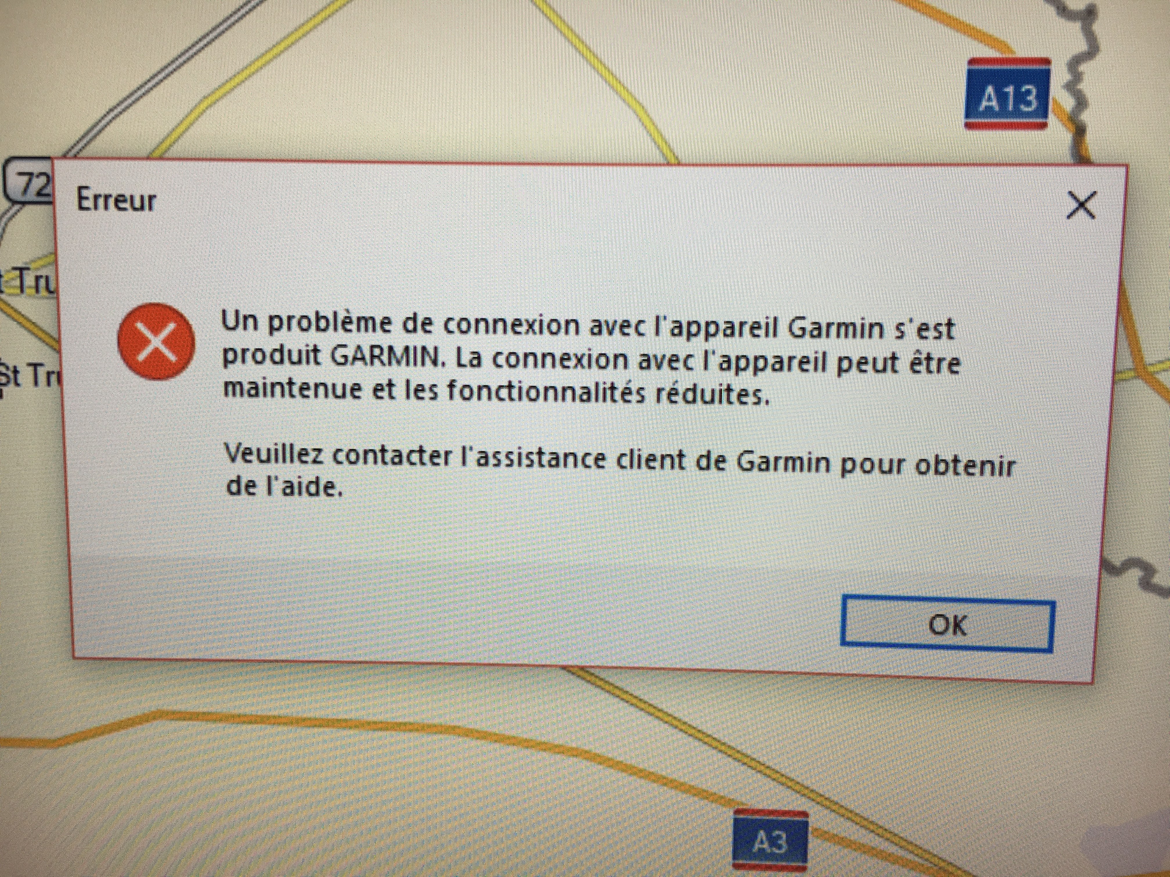

Red Spark Posté(e) le 11 mai 2018 Posté(e) le 11 mai 2018 Hello, Alors, gros souci ! Je pars mardi pour 3 jours à vélo et impossible de transférer les 3 étapes sur mon gps ! Avant, je cliquais sur la trace dans ma collection puis je l’amenais sur l’icone de mon gps et c’etait réglé ... mais là, rien n’y fait ! Redémarrage du pc, reboot du gps, prières à tous les dieux, rien ne va ! C’est la catastrophe ! À l’aide ? J’ai aussi des messages d’erreurs bizarres qui apparaissent ? J’y comprend vraiment plus rien ... Y aurait-il un superman de l’informatique et des gps vélos dans le coin ? ?

Red Spark Posté(e) le 19 mai 2018 Auteur Posté(e) le 19 mai 2018 Réponse de Garmin : Bonjour,Il s'agit d'un bug sur lequel les ingénieurs travaillent.En réalité, les itinéraires transférés depuis BaseCamp vont se mettre dans le répertoireGPX de l'appareil alors qu'ils devraient se mettre dans le répertoire New FilesAfin qu'ils apparaissent dans le menu parcours de l'appareil, vous devez déplacer les fichiers qui sont dans le répertoire GPX et les copier dans New FilesPour ce faire, vous branchez votre Edge à l'ordinateur et, via l'explorateur windows, vous accédez aux répertoires du Edge 1030 en double cliquant sur celui-ci et ensuite en double cliquant sur le répertoire Garmin.
