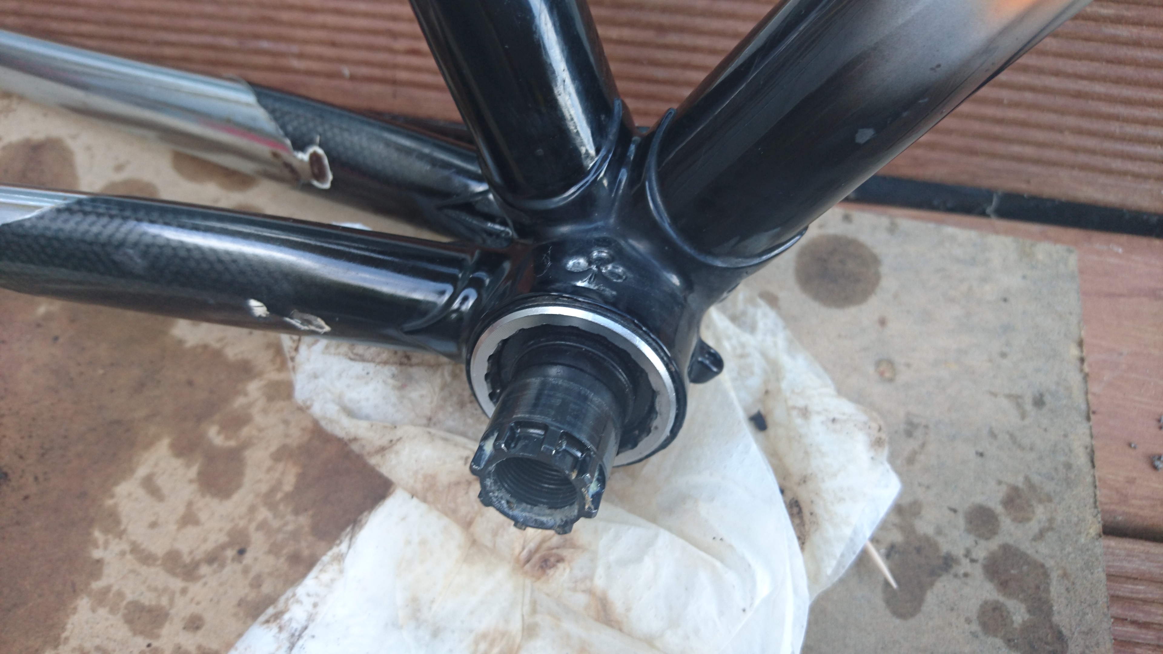

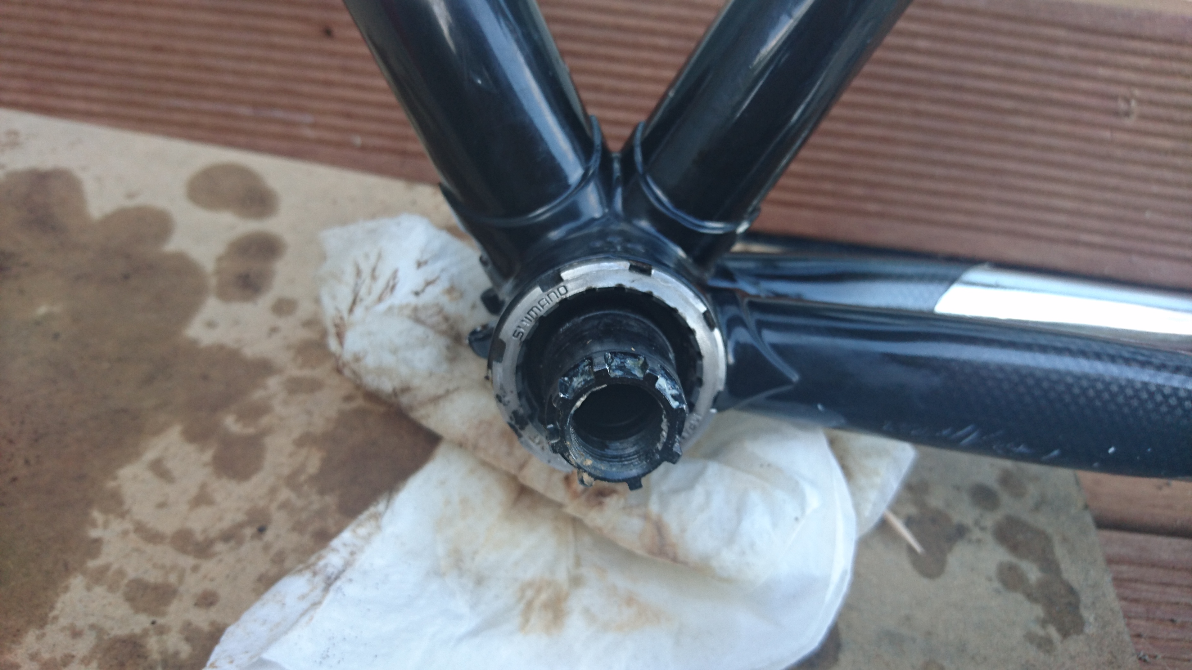

kantonin Posté(e) le 11 juillet 2016 Posté(e) le 11 juillet 2016 Hello ! Bon j'ai un pedalier mega récalcitrant... J'ai lu un sujet archivé ici, mais pour l'instant rien ne fonctionne... Ça fait une dizaine de jours que je mets du dégrippant... J'ai chauffé et refroidi Le bras de levier d'1m20 Les coups de marteau pour faire des vibrations... Mais rien y fait... J'ai l'impression qu'il y a tellement de boue dans l'espace du boîtier de pedalier que le dégrippant ne s'infiltre peut être pas assez...J'ai nettoyé ce que je pouvais avec un fil de fer par l'orifice sous le cadre. Du coup j'en appelle à votre aide et au bon dieux du vélo ! Merci

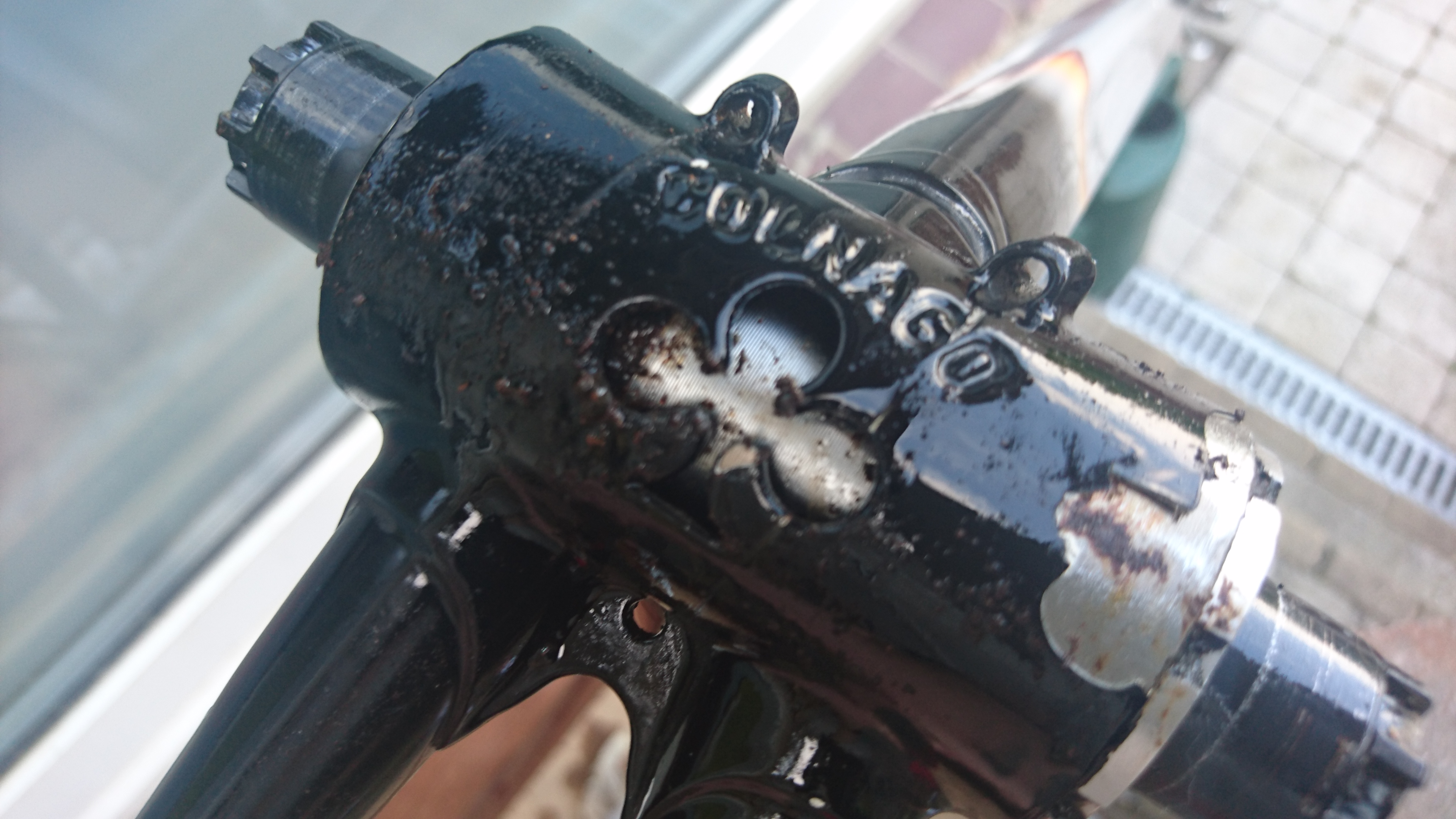

born_to_ride Posté(e) le 12 juillet 2016 Posté(e) le 12 juillet 2016 C'est moi ou ton boîtier de pédalier est cassé (à droite sur la photo) ?
gian-claudio Posté(e) le 12 juillet 2016 Posté(e) le 12 juillet 2016 je crois que c'est la peinture qui s'est écaillée
kantonin Posté(e) le 12 juillet 2016 Auteur Posté(e) le 12 juillet 2016 Oui à force de chauffer la peinture s'est écaillée. Ce sont des roulements internes. Oui pour le sens anti horaire à droite et horaire à gauche, c'est un pas italien. J'ai tenté de dévisser chaud, de refroidir directement, rien y fait... Je vais tenter le bac de coca! Ps: je mets d'autres photos

kantonin Posté(e) le 15 juillet 2016 Auteur Posté(e) le 15 juillet 2016 Le coca n'a malheureusement rien débloqué... Mais ça a bien nettoyé le bazar ! Je vais maintenant boucher les trous en dessous pour remplir le boîtier de dégrippant...
dj_ Posté(e) le 15 juillet 2016 Posté(e) le 15 juillet 2016 oui le coca c'était pour nettoyer surtout et un peu dégripper ça attaque la rouille
pascal68 Posté(e) le 15 juillet 2016 Posté(e) le 15 juillet 2016 Vraiment, mais alors vraiment pour te dépanner. Je veux bien te débarrasser de ton cadre. ... C'est sympa, non?
kantonin Posté(e) le 16 juillet 2016 Auteur Posté(e) le 16 juillet 2016 Ça m'ennuierais vraiment de pas m'en sortir avec ce boîtier de pédalier, ce cadre est tellement nickel... Faudrait savoir sortir l'axe et mettre un coup de scie pour que les cuvettes se laissent aller...
loute Posté(e) le 18 juillet 2016 Posté(e) le 18 juillet 2016 après ton bain de coca, tu lui fais le même mais avec WD40 tu trouves la douille pour le démonter, de bonne qualité tu la coinces dans un étau digne de ce nom et tu utilises ton cadre comme bras de levier. ça va venir tout seul
kantonin Posté(e) le 18 juillet 2016 Auteur Posté(e) le 18 juillet 2016 Le bain de WD 40 est toujours en cours... (en plus avant j'utilisais le nouveau all in one de d4 ça dégrippe peut être moins bien que le WD 40)
