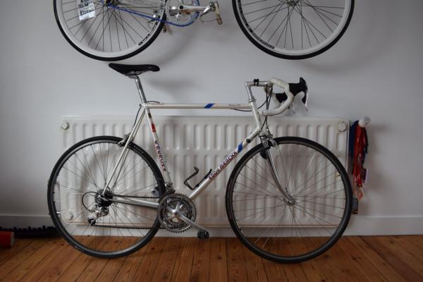

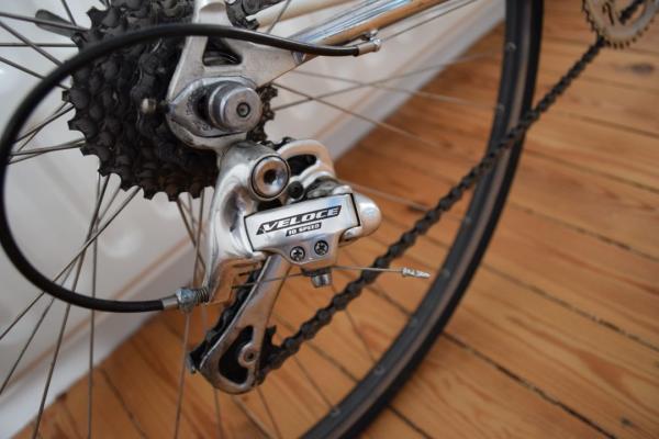

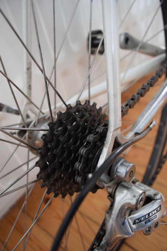

MrGreen Posté(e) le 24 juillet 2015 Posté(e) le 24 juillet 2015 Bonjour, Je suis l'heureux proprio d'un Strada Os de juin 1997. Mais j'ai un problème, ma cassette arrière en campagnolo veloce 8v saute, Mon marchant de vélo m'a dit que campagnolo veloce 8v n'est plus disponible et après vérification je confirme Alors je sais qu'il a existé deux moyeux de roue libre et dans mon cas la cassette est en pignon séparer. je sais pas si je suis claire? Ma question est je fais quoi pour pouvoir rouler avec? existe -t-il encore des pignon pour 8v ou des cassettes compatible? Je peux passer en 9v ou 10v étant donner que sur le dérailleurs arrière il est mis 10 vitesse? et si oui, dois-je changer ma roue arrière? A savoir que je veux le garder le plus d'origine que possible. je mets des photos. Un grand merci pour votre aide, je connais plus les Vtt que les vélo de route...
bode Posté(e) le 24 juillet 2015 Posté(e) le 24 juillet 2015 regarder sur ebay une K7 8v campa ? http://www.ebay.com/sch/i.html?_from=R40&_trksid=p2050601.m570.l1311.R1.TR11.TRC1.A0.H0.Xcampagnolo+8.TRS0&_nkw=campagnolo+8+speed&_sacat=0 il y a du neuf en record
james_jc Posté(e) le 25 juillet 2015 Posté(e) le 25 juillet 2015 oui, ca se trouve facilement des k7 8vit. Campa. Miche est compatible Campa pour info http://www.ebay.de/sch/i.html?_from=R40&_trksid=p2050601.m570.l1313.TR2.TRC1.A0.H1.Xcampagnolo+8-fach.TRS0&_nkw=campagnolo+8-fach&_sacat=0
MrGreen Posté(e) le 31 juillet 2015 Auteur Posté(e) le 31 juillet 2015 vous savez pas si elles sont toute compatible? Parcque je sais qu'il y a eu deux types roues libres. Et je sais pas laquelle j'ai...ni comment je sais le savoir Merciiii
LYN-SKEY Posté(e) le 12 août 2015 Posté(e) le 12 août 2015 Michel c'est l'idéal pour remplacer le Campagnolo d'origine. C'est compatible mais ça devient de plus en plus difficile d'en trouver. Au magasin, j'ai du Miche 8 mais les 3/4 des pignons sont manquants mais je peux y jeter un oeil demain. Tu as quoi comme développement ? (nombre de dent sur le premier pignon et sur le dernier)
loute Posté(e) le 13 août 2015 Posté(e) le 13 août 2015 Peut être en spécialités TA aussi, bien meilleur que du mitch'
LYN-SKEY Posté(e) le 13 août 2015 Posté(e) le 13 août 2015 TA n'a pas vraiment fait de cassette, si ? En 8 ?Sinon du BBB apparemment :http://www.materiel-velo.com/1252000-cassette-velo-route-drivetain-bbb-shimano-8v.html
loute Posté(e) le 15 août 2015 Posté(e) le 15 août 2015 TA, regarde bien chez un certain fournisseur, ils font des pures cassettes pour les jeunes genre départ 16, 18, en 10 et 11vpar contre c'est cher. mais c'est beau. (edit; et ça passe crèèèèème par rapport à du vieux Mitch) sinon j'ai trouvé une cassette Campa Record commandable en 11-23 et 8v. c'est dans les 50€Et STA ne fait pas de 8v.
