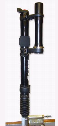

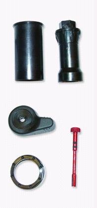

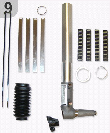

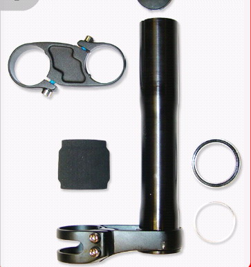

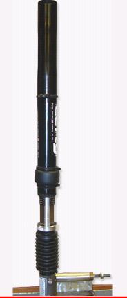

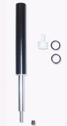

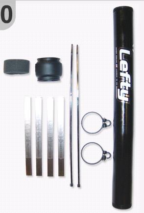

Luke Posté(e) le 20 octobre 2008 Auteur Posté(e) le 20 octobre 2008 Et voici pour ceux que cela intéresse, comment entretenir sa lefty Entretien Lefty A bon entendeur... Citer
Garcimor Posté(e) le 22 octobre 2008 Posté(e) le 22 octobre 2008 Merci pour les infos. J'ai vu sur le site du Doc' qu'il fallait utiliser de la graisse fluide ou de l'huile épaisse sur les chemins de roulements. Quelqu'un pourrait-il me renseigner un type ou une marque en particulier. Citer
Luke Posté(e) le 22 octobre 2008 Auteur Posté(e) le 22 octobre 2008 Merci pour les infos. J'ai vu sur le site du Doc' qu'il fallait utiliser de la graisse fluide ou de l'huile épaisse sur les chemins de roulements. Quelqu'un pourrait-il me renseigner un type ou une marque en particulier. J'attends ma fourche en retour, et j'ai en même temps commandé un pot de graisse. Dès que je reçois le tout je mettrai la référence de la graisse. Citer
Invité MICKY Posté(e) le 22 octobre 2008 Posté(e) le 22 octobre 2008 Merci pour les infos. J'ai vu sur le site du Doc' qu'il fallait utiliser de la graisse fluide ou de l'huile épaisse sur les chemins de roulements. Quelqu'un pourrait-il me renseigner un type ou une marque en particulier. salut je pense que de la graisse a roulement SKF devrait convenir , mais demande confirmation car je n'ai jamais eu de lefty pour la bonne et simple raison que j'ai toujours dit et a juste titre je pense que cette fourche était chère et très compliquée a l'entretien par rapport a un système classique , comme tout ce qui vient de chez connondale d'ailleurs dans le genre! en bref save rien faire come tout le monde , je sais je vais encore me faire des ennemis alors Citer
Luke Posté(e) le 22 octobre 2008 Auteur Posté(e) le 22 octobre 2008 (modifié) Merci pour les infos. J'ai vu sur le site du Doc' qu'il fallait utiliser de la graisse fluide ou de l'huile épaisse sur les chemins de roulements. Quelqu'un pourrait-il me renseigner un type ou une marque en particulier. salut je pense que de la graisse a roulement SKF devrait convenir , mais demande confirmation car je n'ai jamais eu de lefty pour la bonne et simple raison que j'ai toujours dit et a juste titre je pense que cette fourche était chère et très compliquée a l'entretien par rapport a un système classique , comme tout ce qui vient de chez connondale d'ailleurs dans le genre! en bref save rien faire come tout le monde , je sais je vais encore me faire des ennemis alors Excellente fourche, mais c'est vrai que les ingénieurs devraient bosser pour éviter ce problème d'oxydation...Car démonter le fourreau après chaque lavage, c'est lourd...et si on ne le fait pas le résulatt se paie cash! Qui plus est, il est conseillé de démonter le fourreau via le colson supérieur et de retourner le bike pour bien laisser le tout s'écouler, mais retourner le bike n'est pas bon pour les freins...alors il faut donc démonter le haut & le bas...grrrr... Je vais m'y mettre sérieusement dès réception, et je verrai bien le résultat lors du prochain Roc, avis du Doc... Question: qui sur le forum fait cette manipulation pour entretenir sa fourche? Et à quelle fréquence? Modifié le 22 octobre 2008 par Luke Citer

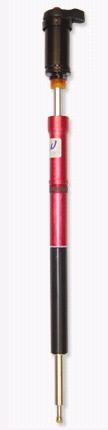

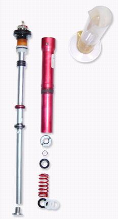

Invité Tango Posté(e) le 25 juin 2009 Posté(e) le 25 juin 2009 bon petit démontage du jour avec l'aide de ceci et du pdf inclus: http://maximatgmh.free.fr/llleftydebat.htm remontage correct et mise à pression sans soucis Citer
Satch Posté(e) le 25 juin 2009 Posté(e) le 25 juin 2009 (modifié) A l'avant veille d'une épreuve d'endurance solo, je remarque que ma Lefty flippe un peu et a émulsionné une bonne partie de son huile qui se trouve maintenant dans le soufflet N'ayant que l'outil permettant de sortir la cartouche, il me serait impossible de l'ouvrir et vidanger car il faut en plus une clef à ergots... Heureusement que ce post a été remonté de ces jours-ci et qu'en plus Tango était en ligne. Un échange de MP plus tard et me voici en possession de la fameuse clef! J'ai donc pu monter le ressort plus faible que j'avais acheté il y a quelques temps et faire un essai avec l'huile de fourche qui trainait dans le garage (10W)... et là, ça marche! J'ai au passage pu replacer correctement les chemins de roulement et ai récupéré tout le débattement. Il ne me reste plus qu'à acheter un bidon d'huile 5W car la 10W me semble un peu trop visqueuse et les chocs sont quand même rudes. Un tout grand merci à Tango au passage pour les explications et l'outil Conclusion : c'est super simple à faire par soi-même pour peu qu'on ait les outils et qu'on lise bien la doc! Modifié le 25 juin 2009 par Satch Citer
Invité Tango Posté(e) le 26 juin 2009 Posté(e) le 26 juin 2009 A l'avant veille d'une épreuve d'endurance solo, je remarque que ma Lefty flippe un peu et a émulsionné une bonne partie de son huile qui se trouve maintenant dans le soufflet N'ayant que l'outil permettant de sortir la cartouche, il me serait impossible de l'ouvrir et vidanger car il faut en plus une clef à ergots... Heureusement que ce post a été remonté de ces jours-ci et qu'en plus Tango était en ligne. Un échange de MP plus tard et me voici en possession de la fameuse clef! J'ai donc pu monter le ressort plus faible que j'avais acheté il y a quelques temps et faire un essai avec l'huile de fourche qui trainait dans le garage (10W)... et là, ça marche! J'ai au passage pu replacer correctement les chemins de roulement et ai récupéré tout le débattement. Il ne me reste plus qu'à acheter un bidon d'huile 5W car la 10W me semble un peu trop visqueuse et les chocs sont quand même rudes. Un tout grand merci à Tango au passage pour les explications et l'outil Conclusion : c'est super simple à faire par soi-même pour peu qu'on ait les outils et qu'on lise bien la doc! même constat Citer
Satch Posté(e) le 29 juin 2009 Posté(e) le 29 juin 2009 (modifié) Il ne me reste plus qu'à acheter un bidon d'huile 5W car la 10W me semble un peu trop visqueuse et les chocs sont quand même rudes. même constat Retour d'expérience : je viens d'acheter un bidon de 2.5W - 5 W et après 120km effectués, je ne pense pas qu'une viscosité supérieure soit adaptée à un gabarit de mon poids (72kg..). Elle est même encore un poil ferme. Modifié le 29 juin 2009 par Satch Citer

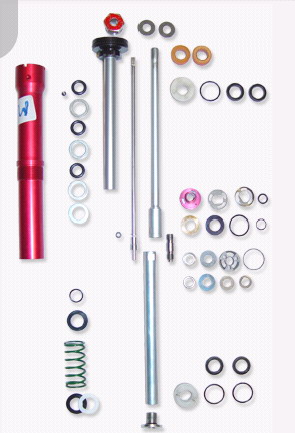

Invité Tango Posté(e) le 10 septembre 2009 Posté(e) le 10 septembre 2009 après test pour re démontage lefty ce matin il y a moyen de dévisser la cartouche au moyen d'un morceau de tube de pivot de fourche, cranter en son milieu pour glisser autour de la cartouche(à la disqueuse) et en crantant des dents à sa base(avec deux c'est suffisant), photos ce soir............ Citer
fbi Posté(e) le 21 septembre 2009 Posté(e) le 21 septembre 2009 après test pour re démontage lefty ce matin il y a moyen de dévisser la cartouche au moyen d'un morceau de tube de pivot de fourche, cranter en son milieu pour glisser autour de la cartouche(à la disqueuse) et en crantant des dents à sa base(avec deux c'est suffisant), photos ce soir............ Salut Roger, je serais intéressé par la photo, ou un petit dessin merci Citer
Invité Tango Posté(e) le 21 septembre 2009 Posté(e) le 21 septembre 2009 après test pour re démontage lefty ce matin il y a moyen de dévisser la cartouche au moyen d'un morceau de tube de pivot de fourche, cranter en son milieu pour glisser autour de la cartouche(à la disqueuse) et en crantant des dents à sa base(avec deux c'est suffisant), photos ce soir............ Salut Roger, je serais intéressé par la photo, ou un petit dessin merci bon depuis ce message je n'ai pas beaucoup avancé ayant eu mon crash entre-temps mais voici l'idée: le reste se passe de commentaires, suffit d'étudier l'outil et le tube, le crantage servant à se glisser autour de la tige de la cartouche, en faisant deux dents c'est déjà suffisant pour démonter, juste faire un trou ds le tube pour y glisser une pointe ou autre pour tourner, les cartouches ne sont pas fort serrées ps: fabrice si tu veux l'outil pour le copier tu peux passer le chercher...... Citer
